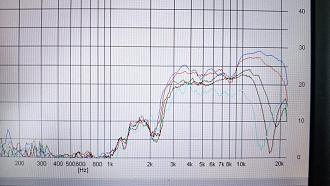

                Ich hoffe, ich nerve euch nicht mit meinen etwas hemdsärmeligen Basteleien.
                Mit meinen neuen Haltern habe ich jetzt 2 LS zum Testen. Habe mal ein paar Messungen unter Winkeln gemacht. Als "Schallwand" dient das mitgelieferte Moosgummi.
                Klicke auf die Grafik für eine vergrößerte Ansicht  Name: IMG_20210403_122946.jpg Ansichten: 0 Größe: 108,0 KB ID: 687567
                blau: 0°, rot: ca. 15°, grün: 30°, braun: 45° hellblau: 60°

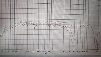

                Klicke auf die Grafik für eine vergrößerte Ansicht  Name: IMG_20210404_090458.jpg Ansichten: 0 Größe: 60,1 KB ID: 687568
                Die Weiche ist diesmal aktiv mit miniDSP 2.7 kHz, LR 12dB/Oct. ohne sonstige Entzerrungen.
                Obwohl es auf Achse garnicht so gut aussieht, war der Klang unter ca. 30-45° wie aus einem Guss (Grüne Linie). Auf Achse wird man leider vom HT "angezwitschert"
                Klicke auf die Grafik für eine vergrößerte Ansicht  Name: IMG_20210404_091451.jpg Ansichten: 0 Größe: 53,1 KB ID: 687569
                Hat von euch schon mal jemand Messungen unter Winkeln von der original Why gemacht? Ich weiß ja sonst garnicht, wie hoch die Messlatte hängt...

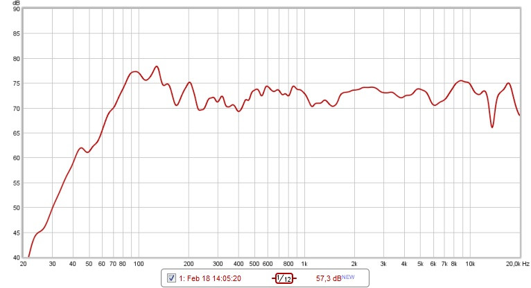

                        Ach ja, und noch eine "Quick & Dirty" Messung der Original-WHy in meinem Büro (1m auf Achse):
Ansichten: 427
Größe: 61,8 KB

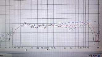

                          Dann hab ich's ja schon ganz gut getroffen. Ich hatte gestern noch Winkelmessungen mit meiner Analogweiche gemacht (auch qick&dirty):
                          Klicke auf die Grafik für eine vergrößerte Ansicht  Name: 1617565577751.jpg Ansichten: 0 Größe: 49,7 KB ID: 687605 rot war ca. 30°, grün 45°
                          Der Bereich von 2-7 kHz hat gewisse Ahnlichkeiten mit der We-Ha-Why.
                          Jetzt muss ich noch das 1 kHz-Problem beseitigen. Das schlägt manchmal ziemlich stark durch. Ansonsten klingt die Box, soweit ich das in der kurzen Zeit beurteilen kann, unspektakulär, irgendwie angenehm, nicht nerfig, aber doch recht knackig. So wie ich es mag Leider habe ich die Originale Why noch nie gehört.
