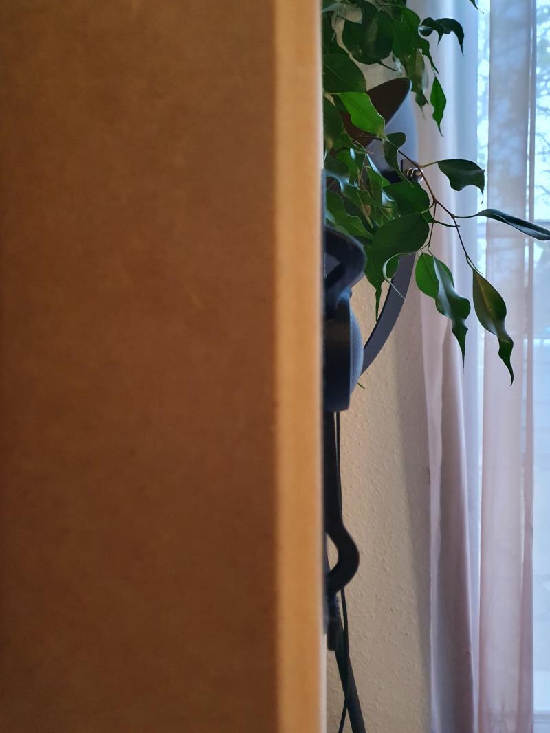

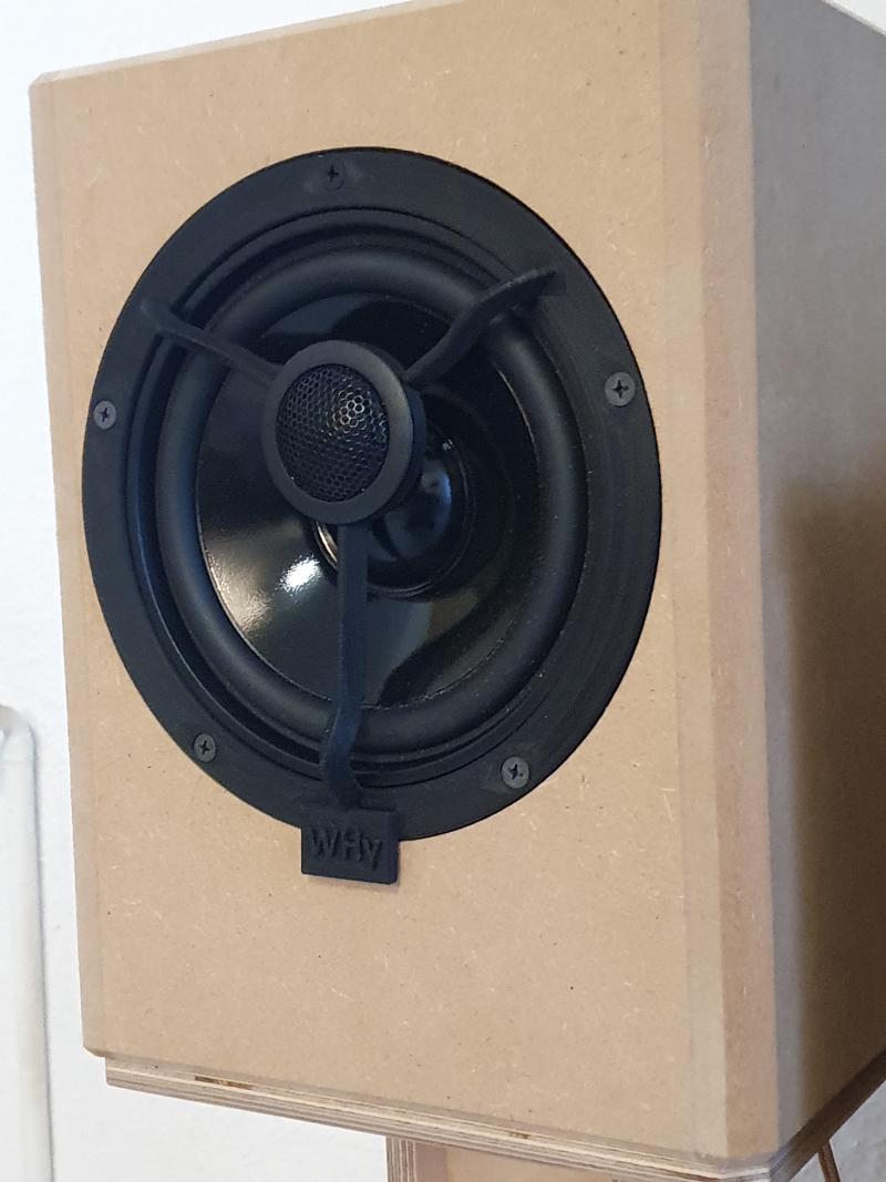

    Okay: Druck hat geklappt.
    Neu:
Ansichten: 702
Größe: 91,5 KB
    Alt:
Ansichten: 644
Größe: 92,9 KB
    Ich bin der Meinung, dass sie nun kaum noch ortbar ist.

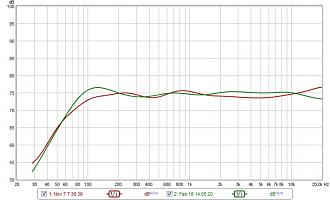

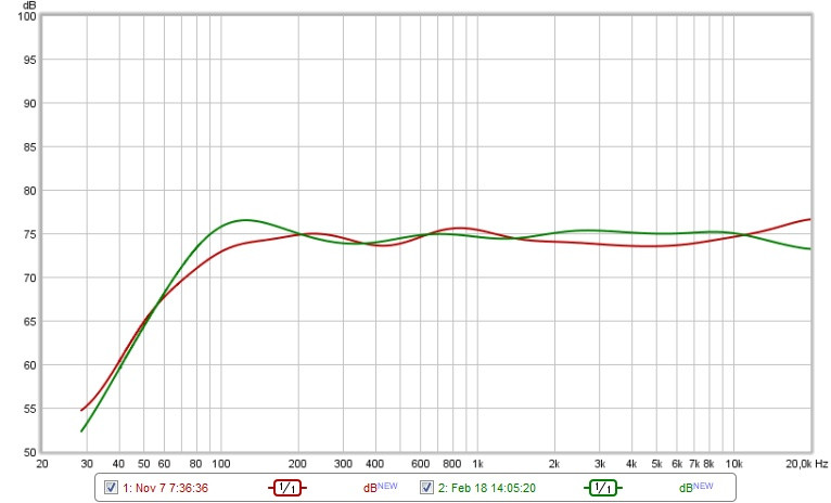

                  So, Buckel ist erledigt; 11 Liter und etwas mehr Dämmzeugs (Seitenwände 30mm Noppe, Rückwand 40mm Steinwolle, Rest locker mit Polywatte). Der Vergleich quick & dirty mit viel Glättung:
Ansichten: 659
Größe: 63,7 KB

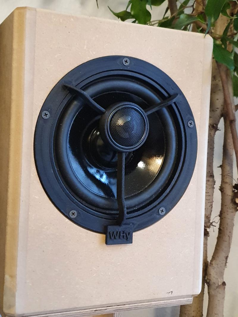

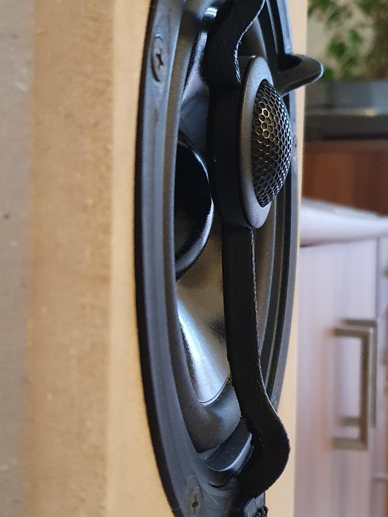

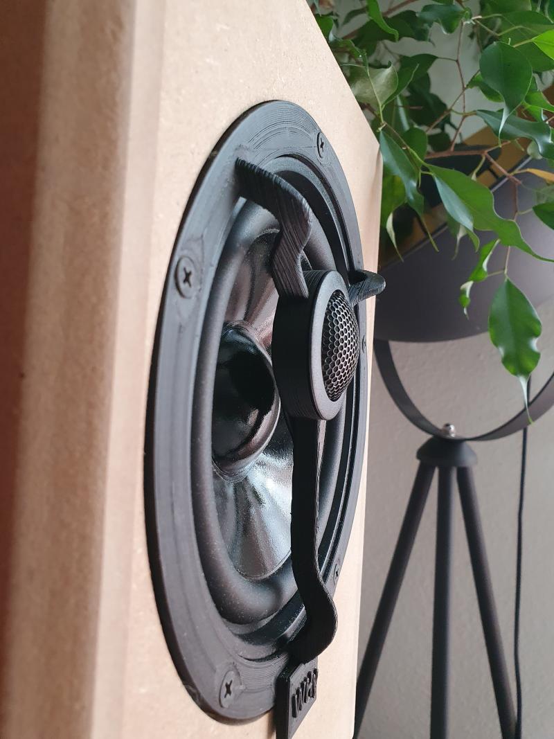

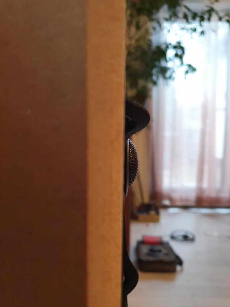

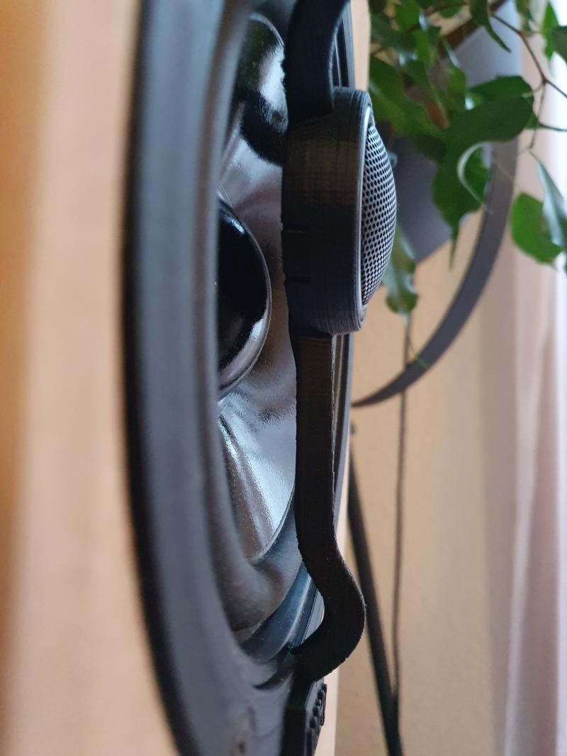

                            #178
                            So, ich habe die Halterung für Fostis SC gedruckt und konnte (leider nur recht/links) vergleichhören: in meinen Augen steht die Reckhorn WHy der originalen in nichts mehr nach, nachdem der HT nochmal 3mm nach hinten gerutscht ist. Wir müssen also ein Treffen vornehmen, um meinen subjektiven Eindruck einem empirischen Test zu unterziehen...

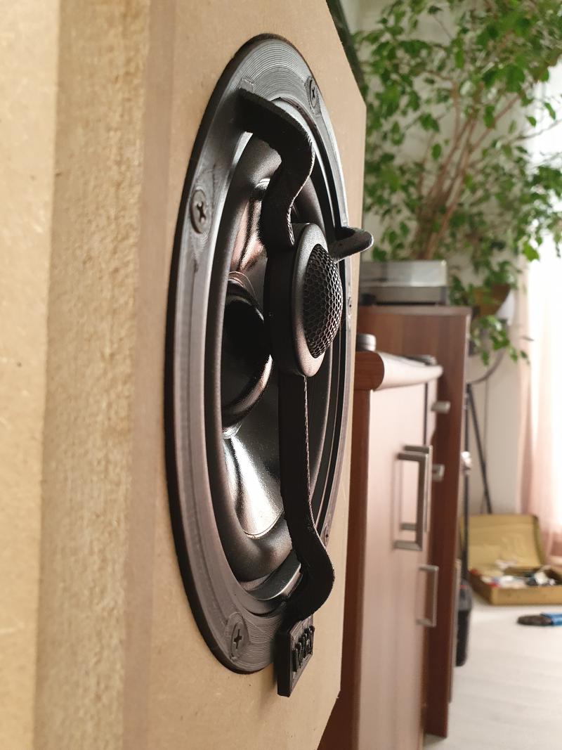

                              SC4ND:
Ansichten: 606
Größe: 96,9 KB
ID: 695492 Klicke auf die Grafik für eine vergrößerte Ansicht
Ansichten: 515
Größe: 60,7 KB
ID: 695493 Klicke auf die Grafik für eine vergrößerte Ansicht
Ansichten: 531
Größe: 66,7 KB

                                Reckhorn T-1.0:
Ansichten: 945
Größe: 71,5 KB
ID: 695496 Klicke auf die Grafik für eine vergrößerte Ansicht
