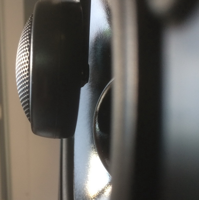

            In der Art wollte ich auch einen Stern machen, aber ich fürchte die untere Strebe könnte mit der Dustcap kollidieren, wenn es mal ein klein wenig lauter wird. Die ist ja leider sehr hoch.
            Mein Haltearm ist hinter der SC4ND auch erst 10 mm länger als die M4 Schraube gewesen, ich habe den dann auf 5 mm gekürzt und zusätzlich angeschrägt.

              Zufällig habe ich gestern ein Bild davon gemacht.
Ansichten: 398
Größe: 110,7 KB
                    Ja - da habe ich auch noch Bedenken. Aber zum einen ist er Reckhorn 3mm flacher als die SC 4 ND und zum anderen würde ich die Rückwand nur einen mm dick machen. In Summe kann ich also 5mm weiter von der Membran weg, als du. Blöd ist, dass die Kabel senkrecht vom Magneten weggehen. Ich habe Angst, wenn ich mit zuviel Gewalt rangehe, dass die Lötfähnchen brechen. Da muss ich mir wohl noch was einfallen lassen müssen.
