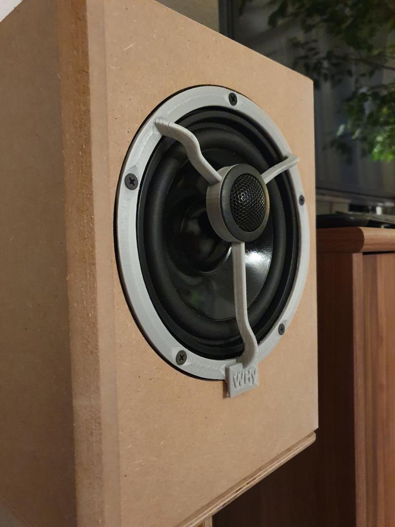

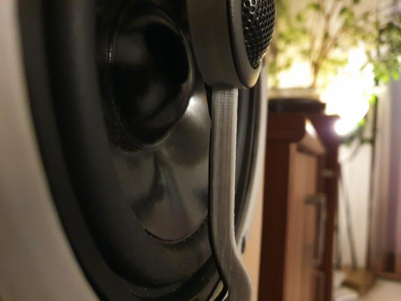

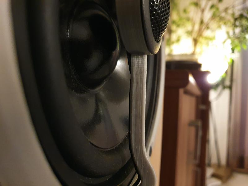

                        Fostis SC4ND ist schon ne Weile bei mir und vom Wachs befreit. Konnte aber noch keinen Halter dafür designen bzw drucken. Meine WHy mit dem Reckhorn T1.0 ist aber schon fertig. Der Hörneindruck ist fantastisch: wie die Violinen aufdröselt ist Wahnsinn. Ich hoffe ich komme mal zum Messen... Klicke auf die Grafik für eine vergrößerte Ansicht  Name: 20211015_184153.jpg Ansichten: 0 Größe: 57,9 KB ID: 694636 Klicke auf die Grafik für eine vergrößerte Ansicht  Name: 20211015_184203.jpg Ansichten: 0 Größe: 72,7 KB ID: 694637 Klicke auf die Grafik für eine vergrößerte Ansicht  Name: 20211015_184209.jpg Ansichten: 0 Größe: 36,5 KB ID: 694635
                        Die Zuleitung befindet sich in der unteren Strebe und geht durch eine Bohrung unter dem "Typschild" ins Gehäuse. So bleibt der W170S heil. Das finde ich recht charmant.

                              Das ist ein Frevel ... SCHNELLBAUSCHRAUBEN ! MANN !
                              Hast du denn die Weiche für den Reckhorn HT schon angepasst und wenn ja, mußte viel "umgemodelt" werden ?

                                Bisher nicht, hab deine Weiche nicht verändert. Und nun ja, was soll ich sagen: passt, denke ich...
                                Klicke auf die Grafik für eine vergrößerte Ansicht  Name: Messung WHy T1.0.png Ansichten: 106 Größe: 156,3 KB ID: 694651
                                ABER: wenn ich mich nicht (mal wieder) verlötet habe, muss der HT verpolt werden! Gemessen wurde mit einem kalibrierten UMIK 1 und REW.
