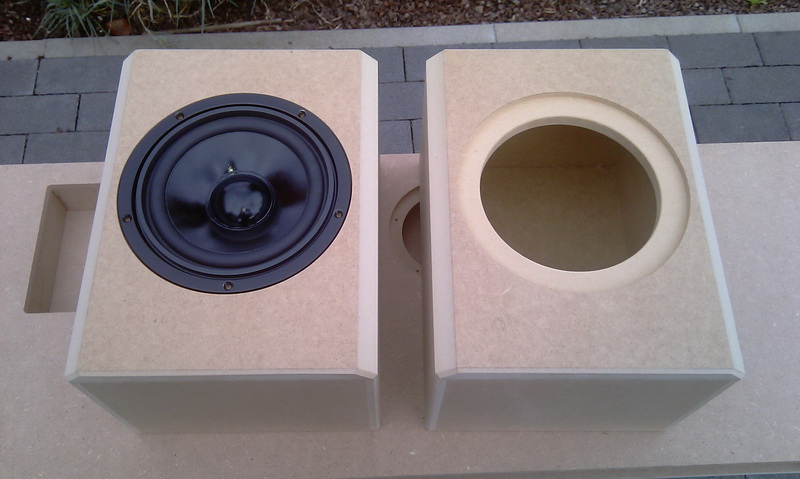

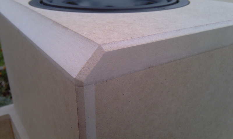

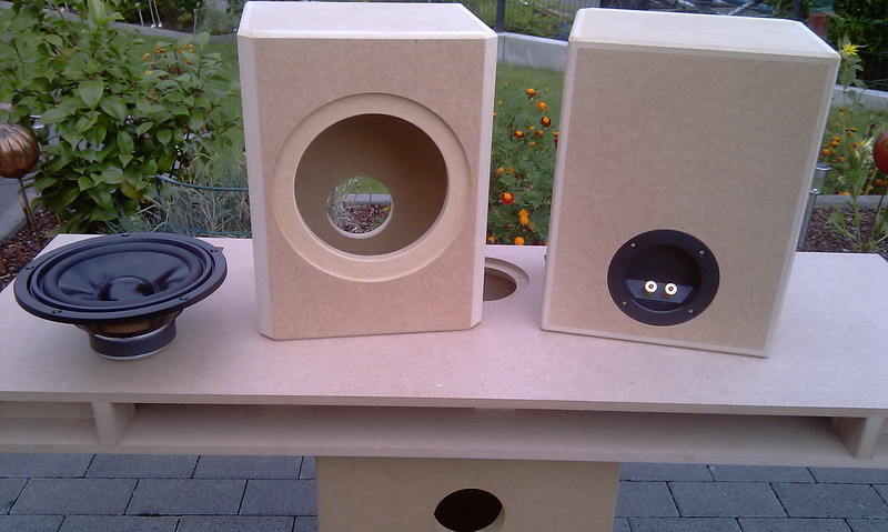

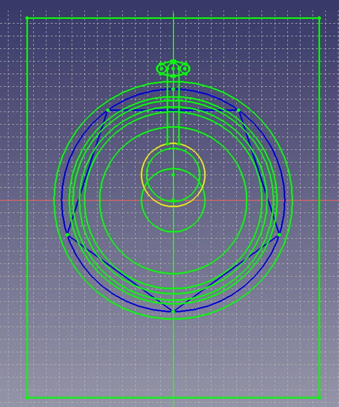

    Nachdem ich mich hier (gekürzte ehemalige Alto 3 Gehäuse) mal an die Optik gewöhnt habe , sind die Rohbauten soweit fertig. Außenmaße 30cmx23cmx19cm, somit 7,5 liter netto. Wolfgang hat mir netterweise auf Anfrage die Maße der HT Halterung mitgeteilt, Vielen Dank an dieser Stelle dafür. Die sind noch nicht ganz fertig, ebenso die einfach aufzubauenden Weichen.
    Mal sehen ... und dann hören.

          Sag mal, wie wolltest du nochmal woher die Kabel des HT führen ?
          Habe ich wohl irgendwie verdrängt.
          Muss ja anders sein, weil die Vertiefung im oberen Bereich der TT Fräsung ja nicht vorhanden ist ?!
            • 5982
            Hallo Wolfgang,
            Ich will oberhalb vom W170s durch die Schallwand. Die Nut könnte ich noch machen, aber ich will nicht durch den Korb. Oder ist das zuviel künstlerische Freiheit? Eigentlich möchte ich die Aufnahme oben etwas anders gestalten. Ich hatte mich gefragt, wie es dicht wird, ist mir aber beim fräsen und Chassis ansehen klar geworden. Es wäre praktisch, den W170s ausbauen zu können, ohne den HT zu entfernen.

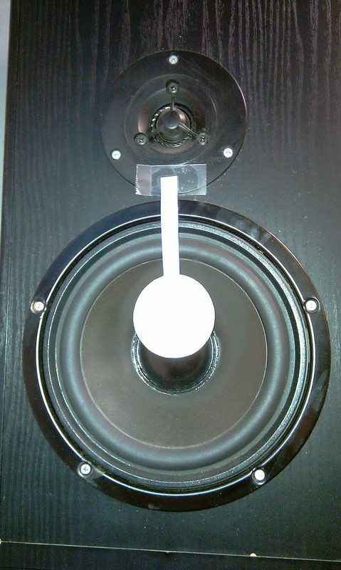

                  • 4508

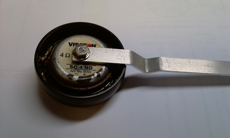

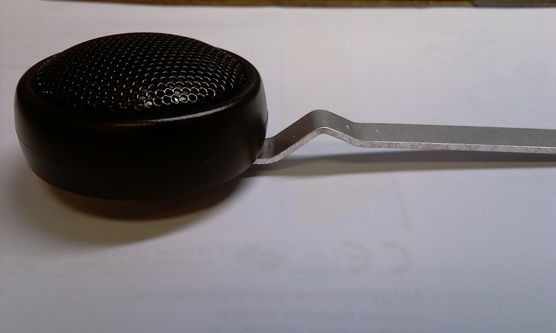

                  Zitat von yoogie
                  Irgendwie erinnert mich das an Uri Geller und seine Löffel
                  Gruß Jörn
                    • 5982
                    Dat is wegen der Sicke. Das original Foto von Wolfgang kann ich doch nicht posten.
                      • 25.09.2001
                      • 12228
                      Man hätte ja auch 'ne Rundung einbiegen können, dann wär's eher eine Uri-Form gewesen.
                      Aber die Möglichkeiten sah ich nicht, daher die Knickerei im Schraubstock.
                      War (für mich) einfacher.
                      Das Original-Foto könntest du schon posten, ich habe es nur "verborgen" weil ich ja sonst nicht mitbekomme, wer sich so'n Teil mal bauen möchte
                      Ausserdem gibt es ja irgendwo in der Galerie das Ganze in komplett auch zu sehen.
                      Aber geb's zu: Du wolltest nur mal wieder zeigen, dass du auch "krumme" Sachen fotografieren kannst !

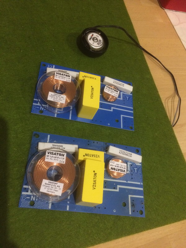

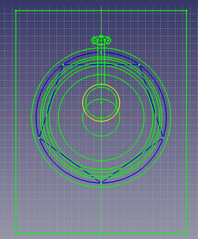

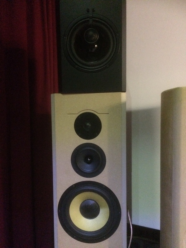

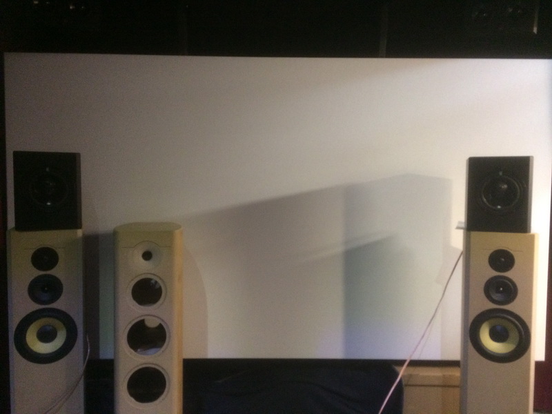

                          Nach nur 6 Jahren ist die Why 2.03 endlich fertig.
                          Gefüllt mit Schafwolle als Entschädigung für die lange Wartezeit.

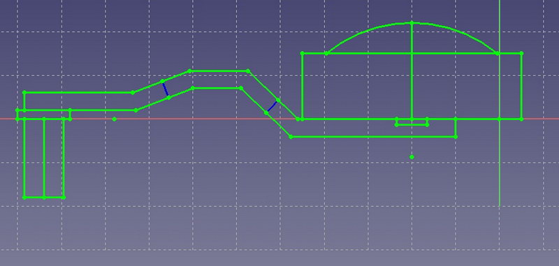

                          Geplant wurde der HT Halter mit FreeCAD, dieser dann montiert 10 mm über dem W170s-4.
                          Weichen gebaut auf Visaton Platinen
                          Probehören im Kino wegen relativ guter Akustik und sitzen kann man da auch.
                          Erster Eindruck: Tolle Lautsprecher, warum nicht eher gebaut.
                          Muss ich noch unbedingt länger hören, auch mal mit Subwoofer.
                          Nächste Baustelle: Atlantis WG fertigmachen, damit es nicht auch 6 Jahre dauert, weil 2 Jahre sind schon rum. Habe sie schon mal aus der Ecke geholt.

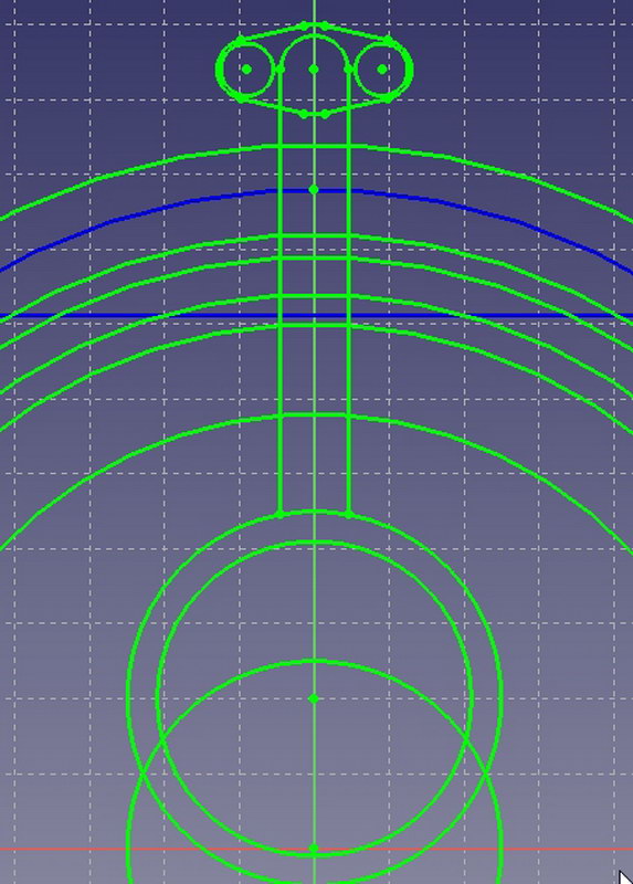

                          • CBM
                            CBM
                            • 14.01.2003
                            • 401
                            Moin,
                            das Wichtigste sieht man aber nicht gut,
                            den High Tech Hochtöner Halter.
                            Gruß Thomas
                              • 5982
                              Es ist ein Halter dran, sonst würde die SC4ND runterfallen...
