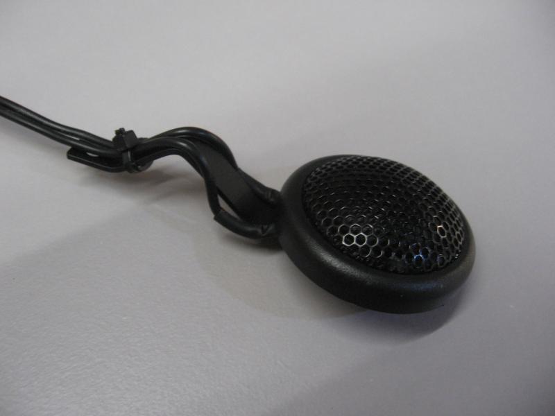

                    Wie würde sich der hier als Ersatz für den SC4ND machen: https://www.variant-hifi.de/produkt/...5ti4-1264.html
                    Meine Lautsprecher:
                      • 2485
                      #55
                      Der baut zu tief - ich habe welche von Reckhorn (T-1.0), die ich mal probieren will.
                      Edit: Der SC4ND baut von "Kalottenspitze" bis zur Verschraubungsebene ca. 16,5 mm. Damit die Phase stimmt und der TMT etwas huben kann, gehen da vll. 1 - 2 mm mehr, dann ist Schicht.
                      Es gibt unter billig noch den Basetech F-37 (z.B. Conrad) und eine schöne Kalotte von SICA (LP43.28/N20TW4 https://manualzz.com/doc/10930813/1....43.28-n20-tw-4), wo ich keine Bezugsquelle finde.

                        Ich habe auch schon mit den Reckhorn-Hochtönern rum gespielt. Weil sie so schön flach sind und hinten ein Gewinde haben. Ohne Frontplatte (Schallwand) habe ich einen stark ansteigenden Frequenzgang gemessen. Ich wollte noch mal eine kleine Frontplatte ausprobieren, ähnlich wie bei Geithain, wenn mein aktuelles Projekt fertig ist. Ich habe leider keine Messungen gespeichert.
                        Habe gerade gesehen, Reckhorn bietet jetzt auch welche mit Halterung an.

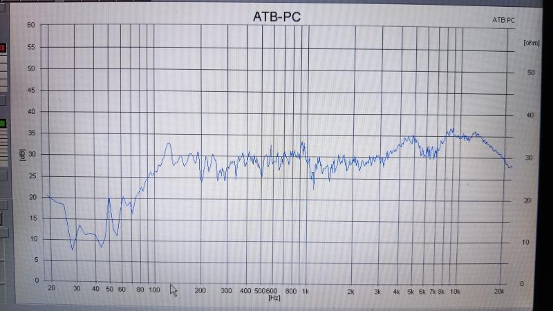

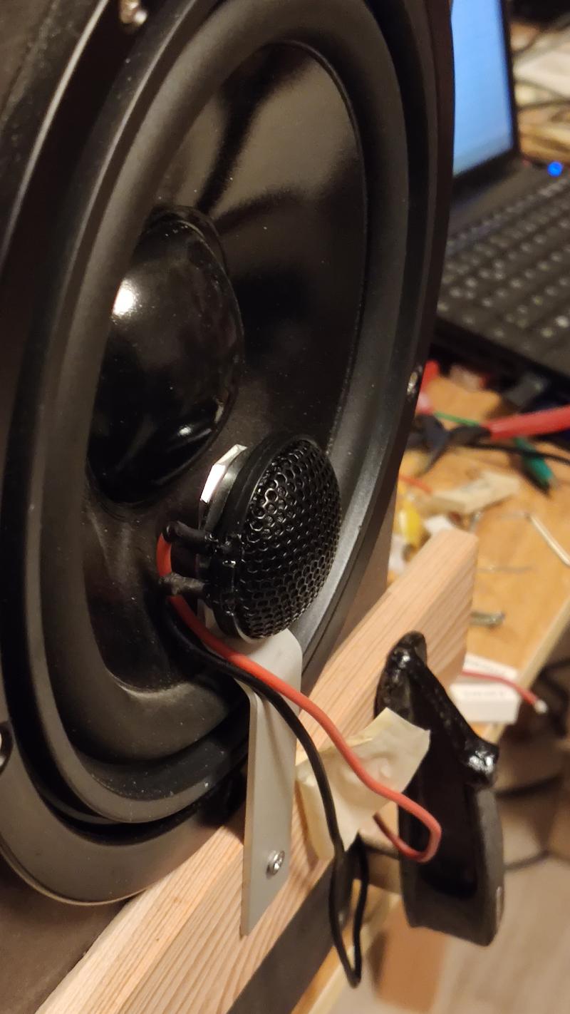

                            Ich habe jetzt einen Testaufbau mit dem Reckhorn-Hochtöner gemacht.
Ansichten: 670
Größe: 99,3 KB
                            Der Abstand zur Membrane ist etwas knapp.
Ansichten: 377
Größe: 55,4 KB
                            Leider habe ich den TT nur als 8 Ohm Variante hier. Der Hochtöner hat aber die Why original-Weichenschaltung. So klingt es zu scharf, aber der Übergang sieht ganz gut aus, finde ich. Mit nem DSP ließe sich der Hochtonbereich gut begradigen.
                            Die eine Box hat sich schon vielversprechend angehört. Morgen baue ich noch die zweite Box um.
                            PS: Was da bei 1 kHz los ist, weiß ich noch nicht.

                              Bei diesem Aufbau erzeugst du jede Menge Störungen durch Kanten, zB bei 1 kHz.
                                Was da los ist, ist folgendes: die Originalweiche passt halt nicht für den W170S-8 Ohm! Der TMT kriegt da einen Buckel und die Kalotte dann darüber zu wenig (durchgezogene Linie 8 Ohm, gestrichelt 4 Ohm). Ausserdem ist der 4-Öhmer insgesamt lauter und der Pegel des Reckhorn macht wohl auch eine Korrektur des Vorwiderstandes erforderlich ...
                                Klicke auf die Grafik für eine vergrößerte Ansicht  Name: IMG_0227.JPG Ansichten: 0 Größe: 28,5 KB ID: 687500 Klicke auf die Grafik für eine vergrößerte Ansicht  Name: iviewcapture_date_03_04_2021_time_08_12_04.jpg Ansichten: 0 Größe: 88,6 KB ID: 687501
                                Geometrisch sollte der Hochtöner sehr gut passen, von Kalotten"spitze" bis zur Anschraubebene ziemlich identisch zum SC4ND. Bei mir liegt auch schon ein Reckhorn vorbereitet rum, der - und der SC4ND - werden dann gelegentlich vor dem W170S gemessen (auf Achse und unter Winkeln !).
                                Ansonsten weiter "spielen", es gibt da mit Sicherheit eine Lösung!
                                P.S. Der Wal hat recht, das ganze natürlich auf der Original-Schallwand und frei stehend !
