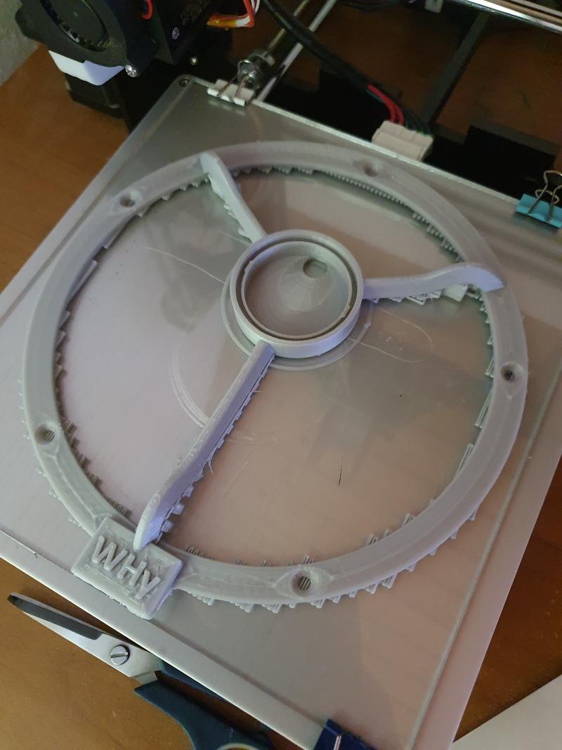

      Falls es Probleme mit der Oberflächengüte an manchen freitragenden Segmenten geben sollte - einzeln, flach gelegt ausdrucken, mit Nut und Feder im Durchstecksystem zusammenfügen, und dann verschweissen - mit moderat heissem Lötkolben, und unter Zugabe von Filament als „Schweissdraht“ - klappt hervorragend! So haben wir uns trotz beschränkt großem Druckbett richtig große Teile erzeugt...
      Das merke ich mir auf jeden Fall für andere Porjekte...
      Hab nochmal von vorn mit dem Design anfangen dürfen: ich habe die Sourcedatei überschrieben...
      Egal - aktuell drucke ich erstmal das HT-Gehäuse - will schauen, ob es sich verschrauben lässt. Ich halte euch auf dem Laufenden...

        Denk dran, mindestens eine Strebe so gestalten, dass man die Kabel verstecken kann ! Und nicht täuschen lassen: von der Kalottenfront zur Verschraubungsebene baut die Reckhorn nur 1 bis 1,5mm flacher als die Visaton (dort baut das Gitter und der Diffusor darunter einiges auf).

          Man muss sich nur vor Augen halten, dass der Drucker an der Stelle nichts anderes macht - Lötkolben-Temperatur auf die Druck-Temperatur des Filaments hin abstimmen! Die Lötkolbenspitze muss allerdings peinlichst sauber sein, eingeschmolzene Schlacke- / Lötzinnreste bekommst Du nur sehr schwer wieder rausgeschnitten

                        So, jetzt muss nur noch das Bett abkühlen.
                        Klicke auf die Grafik für eine vergrößerte Ansicht  Name: 20210418_141351.jpg Ansichten: 0 Größe: 69,9 KB ID: 688447

                          Sehr schön was hast Du für einen Drucker im Einsatz, welche Druckbettgröße, welches Filament? Sieht imposant aus...
                          • Cpt. Jack Sparrow
                            • 12.09.2013
                            • 1325
                            #118
                            Ein Anet A8. 200x200x300
                            PLA Filament
                            Leider hat es nicht überall am Bett gehaftet. Aber zum Testen reicht es.

                                Wie lange dauert so ein drucken?
                                Sieht jedenfalls gut aus
