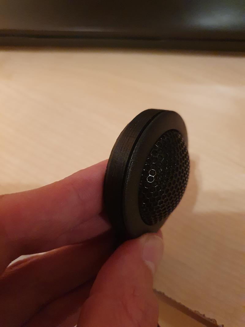

                              So - Dank Fostis SC4ND gibt es nun auch eine Version für den Visaton. Die des Reckhorn hab ich nochmal an den anderen SEO angepasst. Schauen wir mal...

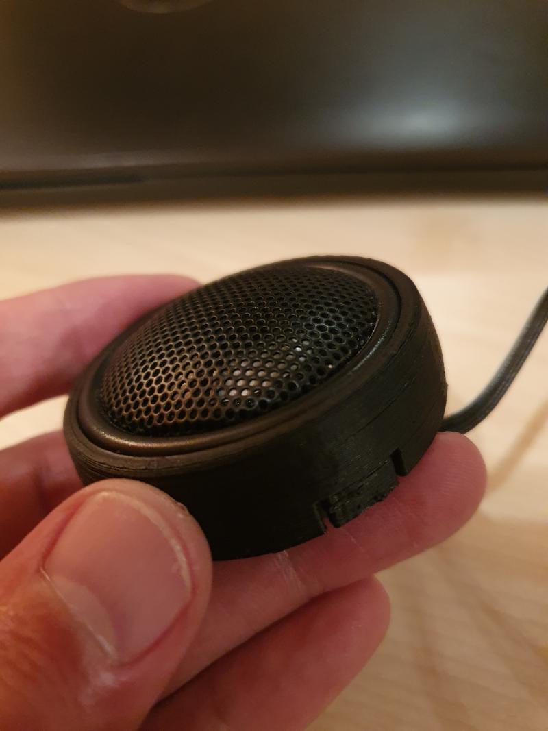

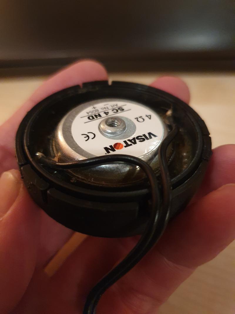

                                So, die jeweiligen Halteringe passen und sitzen ausreichend fest.
                                SC4ND:

                                (Der Besitzer kann dann ja selbst entscheiden, ob er die Kabeldurchführung des Halteringes in die SC4ND feilt...)

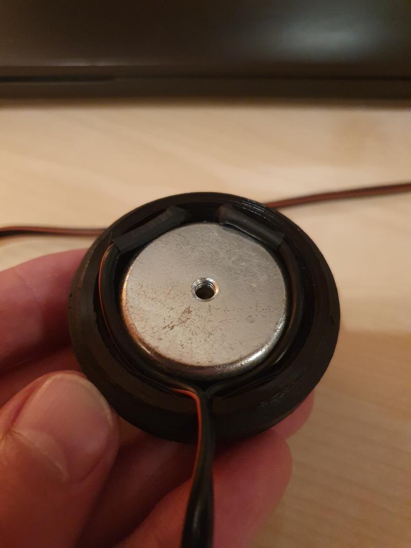

                                T-1.0:

                                Ich denke, es kann gedruckt werden...
                                @Fosti: ich würde dir mal zwei Halter mitdrucken, damit du testen kannst. Wenn es passt, schicke ich dir die .stl
