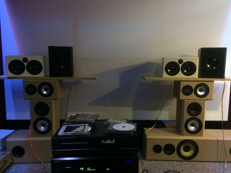

      Heute habe ich die Why noch mal niedriger aufgestellt und zusätzlich mit dem Resteverwertungsub Al170 in 27 liter BR und einem Hypex DS2.0 unterstützt.
      Geht gut, wirklich gut.
      Da ich einige Bilder per Mail verschickt habe, kam vom Admin die Idee die Why mal messen zu wollen.
      Irgendwann nach Corona oder eben irgendwann Kontaktlos mal übergeben. Wäre doch gut zu wissen, wie sie sich messen läßt.

                          Auf Anregung von blaueelise habe ich gestern mal die Why gegen ein Ersatzpaar der CT130Center gehört. Natürlich nicht mit wissenschaftllich belegbarem Ergebnis, aber wenigstens auf Ohrhöhe.
                          Wenn man mit ausgestorbenen Chassis und Bauvorschlägen baut, braucht man Reserve.
                          Beide gut und tolle Sprachverständlichkeit, die Why kommt allerdings locker weiter runter und gewinnt diesen kleinen Vergleich deutlich. Sie klingt daher einfach voller und wärmer.
                          Habe den Onkyo 906 genommen, weil der 2 Lautsprecherpaare über die Fernbedienung schalten kann. Das ist dann schon sehr bequem.
                          Allerdings wurde so auch die LED Beleuchtung auf grün geschaltet
                          • Opelfreak
                            • 10.01.2010
                            • 470
                            Jörg, "Lautsprecherständer" bedeutet nicht unbedingt, dass die Ständer aus Lautsprechern bestehen müssen.
                            Aber schöne Dinger, die will ich nächstes Mal auch hören, falls sie dir nicht irgendjemand abgeschwatzt hat. Daumen hoch!
