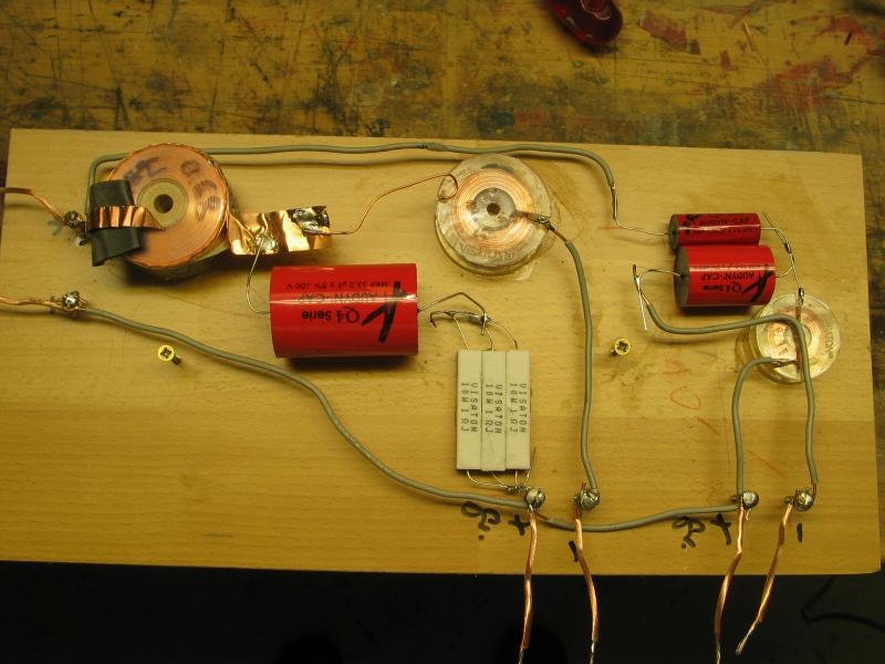

    Die Weichen (Hochpass Mittelton und Tiefpass Hochton) sind fertig. Wie immer auf einer Holzplatte, die dann mit einer dämpfenden Unterlage in das Weichenabteil geschraubt wird.
    Alles in MKP (die preiswertesten) und großzügig dimensionierte Luftspulen im Mittelton. Mir sind die 0,6 mm Spulen nicht geheuer, wenn es mal laut wird, können die schon mal warm werden und den Frequenzgang verbiegen. Die Kupferbandspule hatte ich noch, auch die 1 mm-Spule, die von 0,47 auf 0,33 mH abgewickelt wurde. Der minimal lautere Mittelton wird mit dem DSP geregelt. Teile befestigt mit Messingschraube oder Silikon. Alles ausgemessen. Und ja, ich weiß, ganz ohne Weiche wäre es vieleicht noch besser. Wer das schreibt, darf mir 1000 Euro überweisen für eine passende Endstufe mit DSP.
    Du meinst wohl den Tiefpass für den MT und den Hochpass für den HT, oder? Den MT Hochpass macht ja der DSP im HA denke ich.

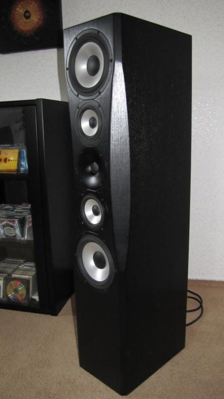

    Die Boxen sind fertig und im Betrieb. Die Korrekturen mit DSP sind gering, da sie von Hause aus schon fast perfekt sind. Der Bereich bis 1500 Hz wurde so gelassen, wie die Messung am Hörplatz mit der Mk3 ergab, darüber wurde bei 2000, 4500 und 11000 etwas gesenkt auf Grund der Messung im RAR. HT insgesamt etwas gesenkt in Anlehnung an die Linkwitz-Empfehlung.
    Die Lackierung mit 3x Auto-K-Lack aus der Dose und einer Endlackierung (gerollt) mit Klarlack (Glanzgrad eingestellt auf die Möbel mit 1 Teil matt und 3 Teilen seidenglanz) ist sehr gut geworden.
    Und wie klingt es? Hervorragend. Sauber, sehr gute Ortung, angenehm, laut ohne Ende. Mehr "Tiefe", mehr Gänsehaut. Eine deutliche Verbesserung zur Mk 3. Jetzt fehlt noch ein Name.
    Ein herzliches "Danke" an das Visaton-Team!
    Mal sehen, wie 2012 der Bauvorschlag für die neue Box mit Ke+WG auf Grundlage meiner Version wird.

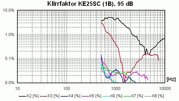

    Es gibt kaum große Standboxen, die bei einem Schalldruck von
    100 dB /1 m bei 50 Hz einen Klirrfaktor von unter 20% aufweisen.
    Schreibt Nubert. Also gehört die Concorde zu den Ausnahmen.
    Zum Vergleich die G 25 Ffl
    Bei dieser ist der k2 bei 1500 bis 2500 Hz deutlich höher. Insgesamt viel welliger. Der Grund für den Eigenklang und "Verschlucken" von Details, was mich störte?
    Hier die Messung HiFiSelbstbau bei 95 dB zum Vergleich. Mit WG ist k2 untenrum deutlich kleiner, obenrum etwas mehr? k3 nicht der Rede wert.
    Insgesamt sehr gute Werte, finde ich. Gute Studio-Monitore liegen bei max. 0,5% Klirr bei 100 dB. Dass die laut und sauber kann, wusste ich ja schon. Da tut auch nix weh, man will immer nur mehr. Wenn ich dann nach einer Pause wieder anschalte, erschrecke ich über den Pegel, mit dem ich gehört habe.
    Wenn man die Frequenzgänge 85 und 100 dB vergleicht, ist praktisch keine Abweichung erkennbar. Also keine "Power-Compression", so etwas stört viel mehr als kleine "Macken" im Klirr oder F-Gang.
    Zum Klirr: k2 sieht ja nicht so schön aus, aber hört man das? Nein!
    Alles in MKP (die preiswertesten) und großzügig dimensionierte Luftspulen im Mittelton. Mir sind die 0,6 mm Spulen nicht geheuer, wenn es mal laut wird, können die schon mal warm werden und den Frequenzgang verbiegen. Die Kupferbandspule hatte ich noch, auch die 1 mm-Spule, die von 0,47 auf 0,33 mH abgewickelt wurde. Der minimal lautere Mittelton wird mit dem DSP geregelt. Der etwas lautere HT (0,5 dB) bekommt 0,5 Ohm. Teile befestigt mit Messingschraube oder Silikon. Alles ausgemessen.
    An den Anschlusspunkten zu den Kabeln Ein/Ausgang sind kurze Kabelstücke, so lötete es sich leichter. Und ja, ich weiß, ganz ohne Weiche wäre es vieleicht noch besser. Wer das schreibt, darf mir 1000 Euro überweisen für eine passende Endstufe mit DSP.
