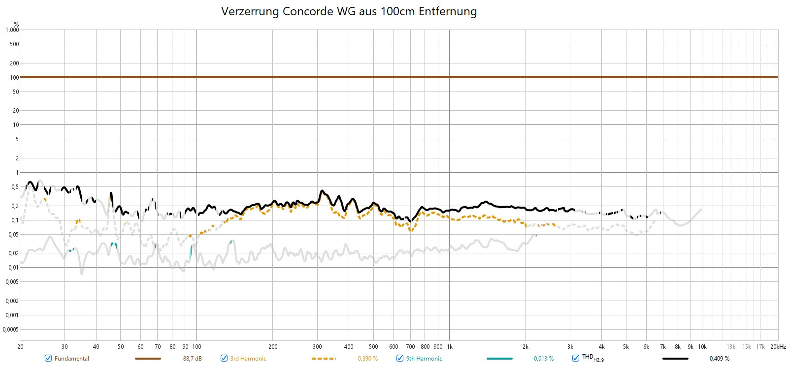

    Deine Messung ist gut genug. Viel wichtiger ist die Raumakustik, richtige Positionierung und Einmessung, dann laufen beide LS zur Höchstform auf.
    Vor allem, weil die laut können ohne zu verzerren, da scheiden sich die guten Boxen von den Brüllwürfeln.
    Klicke auf die Grafik für eine vergrößerte Ansicht  Name: max spl.jpg Ansichten: 0 Größe: 58,1 KB ID: 715200
    Das ist ein sehr guter Studiomonitor, man sieht weniger als 1% Klirr bei 100 dB ab 100 Hz. Da müssen "unsere" LS nicht verstecken.
    Zuletzt geändert von walwal; 17.12.2023, 11:31.

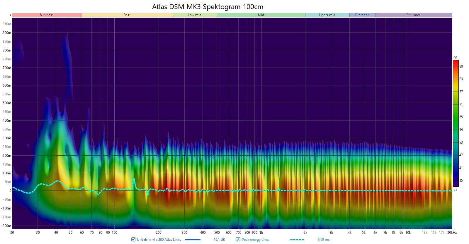

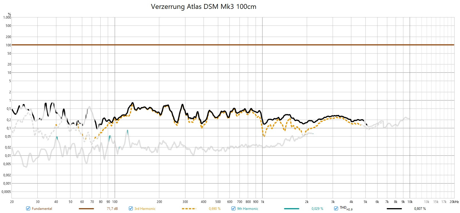

    Das ist ja in meinem Raum gemessen und nicht in einem schalltoten Raum . Dazu kommt noch das man beim Umik nicht so eine tolle Kalibrierung erwarten darf als wenn man es zu Lautsprecher-Selbstbau schickt.
    Hätte ich eigentlich schon aber ich will später auf zwei kanalige Messung wechseln.
    Zirka 1,20m von der Wand weg in der Nähe des Deckensegels.
    Hab dann die Stelle markiert und die jeweiligen Boxen gemessen.
    Immer mit Pure Direct und über Cinch vom Laptop in den AVR rein
    Keine Angst die Atlas "klirrt" auch bei mir etwas mehr.
    Klicke auf die Grafik für eine vergrößerte Ansicht  Name: Atlas DSM Mk3 Verzerrung.jpg Ansichten: 0 Größe: 195,4 KB ID: 715197 Klicke auf die Grafik für eine vergrößerte Ansicht  Name: Atlas MK3 Impulsantwort.jpg Ansichten: 0 Größe: 313,9 KB ID: 715196 Klicke auf die Grafik für eine vergrößerte Ansicht  Name: Atlas DSM Mk3 Spektogram.jpg Ansichten: 0 Größe: 298,7 KB ID: 715195
    Die Concorde ist ja etwas mobiler als unsere anderen Lautsprecher. Vielleicht messe ich sie mal draußen

    Connie hat den schöneren Frequenzgang. Etwas weniger Bass. Klirr, was ist das?

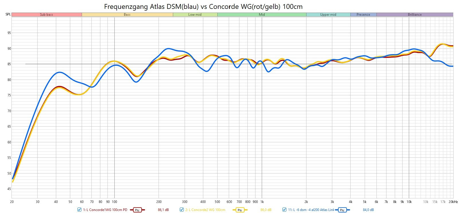

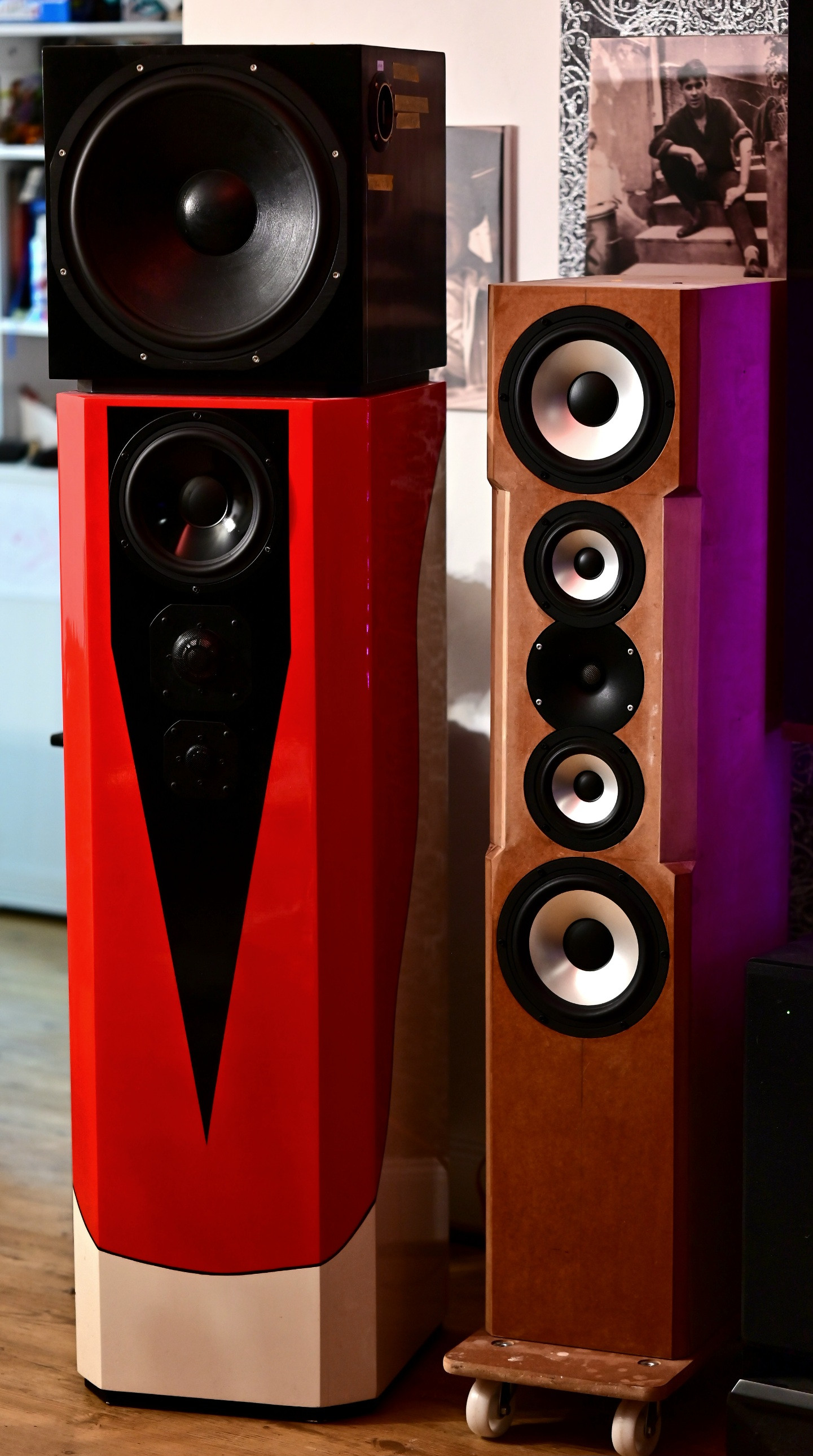

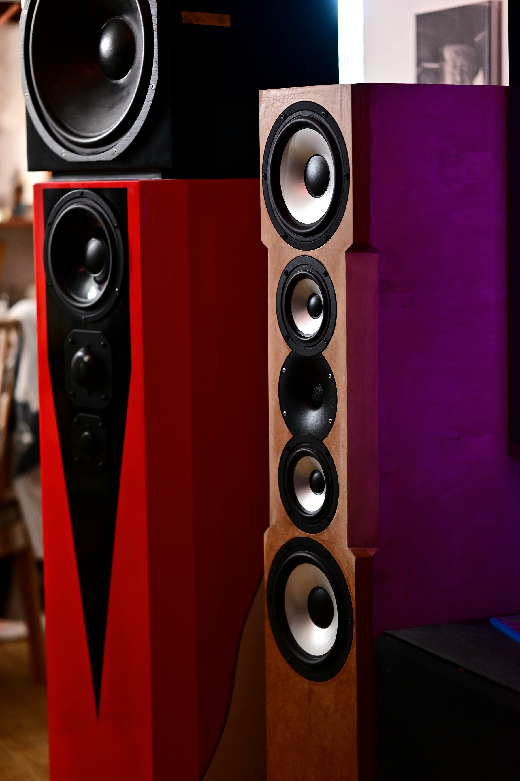

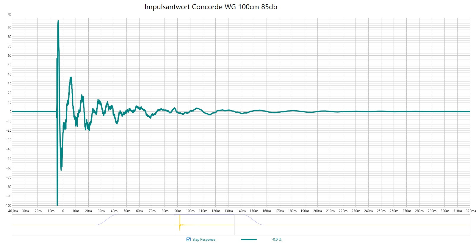

    So die Concorde WG ist umgerüstet und steht grade bei mir. Ist denke ich schon ein gutes Update zur MK3.
    Richtig Probegehört habe ich sie bisher noch nicht. Aber es zeichnet sich wieder die phantastische Bühne ab.
    Ich hab das Mitteltongehäuse hinter den AL130 mit 3cm starker und dichter Steinwolle gedämmt und das restliche Volumen mit Merino Schafswolle aufgefüllt
Ansichten: 1388
Größe: 644,4 KB
ID: 715185 Klicke auf die Grafik für eine vergrößerte Ansicht
Ansichten: 1429
Größe: 633,3 KB

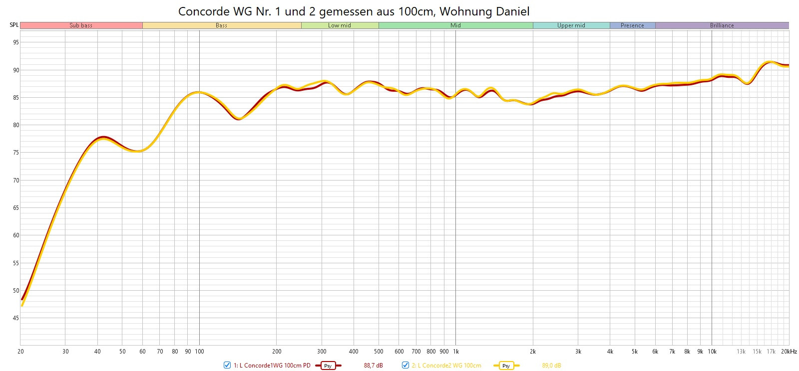

    Ich hab sie bei mir noch gemessen(Umik-1 aus 1m)
    Frequenzgang linke und rechte Box. Serienstreung bei Visaton ist schon unter aller Sau
Name: Concorde WG Frequenzgang  100cm.jpg
Ansichten: 1360
Größe: 261,9 KB
    Frequenzgang Atlas Mk3 vs Concorde WG
Name: Concorde WG vs Atlas DSM MK3_2.jpg
Ansichten: 1435
Größe: 283,7 KB
    Verzerrung Concorde WG
Name: Concorde WG Verzerrung 100cm.jpg
Ansichten: 1394
Größe: 192,7 KB

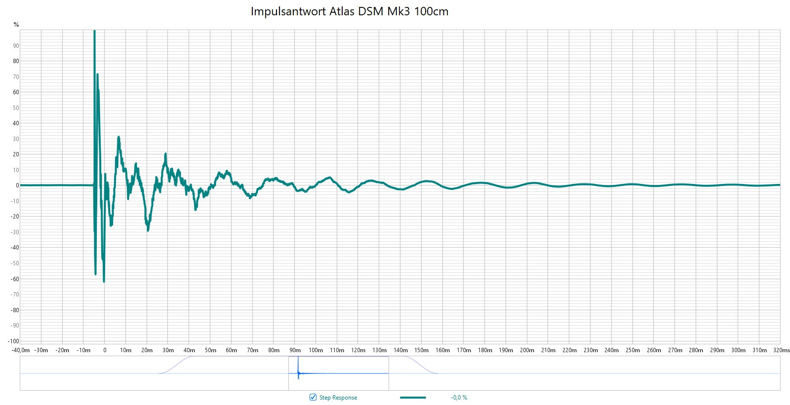

    Impulsantwort
Name: Concorde WG Impulsantwort.jpg
Ansichten: 1350
Größe: 313,3 KB
