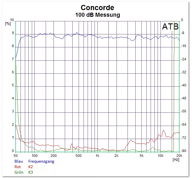

    Mal zum Vergleich der Klirr eines 15 cm-WG mit Vifa-HT.
    Die Klirrmessungen der Mk 3 sind kaum von denen der Concorde mit WG zu unterscheiden, aber [B][COLOR="Red"]die Zerfallspektren der Conc. mit WG sowie Frequenzgang zeigen eindeutig die Überlegenheit der WG-Version.
    Im Mittelton liegt das wahrscheinlich an der Steinwolle und Bitumensandwich in meiner Concorde, im Hochton am WG mit der tieferen Trennung.
    Mk 3:
    WG:

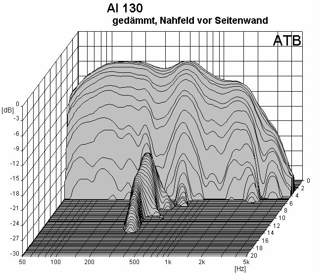

    Wer es immer noch nicht glaubt, hier die Messungen meiner Testbox ohne Bitumen-SW und mit.
    Wie sich die Bilder gleichen!
    Wobei die Testbox dünner gebaut war und bei 300 Hz Resonanzen zeigte. Sie enthielt auch Sonofil und keine Steinwolle.
    Mein Fazit: Wer das Maximum aus seiner Box herausholen will, kommt um Steinwolle im Mittelton und Bitumen-Sandwich nicht herum!
    Um mal einen Vergleich zu zeigen:
    Test einer Passivbox Audora mit Keramikchassis für 25 000 Euro.
    Klirrwerte um die 55 dB (delta) bei 1000 Hz werden als sensationell beschrieben - was ist dann die Concorde WG mit 68-70? Und das bei 100 dB! Vom Frequenzgang mal abgesehen. Die gleiche Box gibt es auch aktiv mit DSP für etwa 40 000 Euro, da ist der Frequenzgang in der Tat ein Strich.
