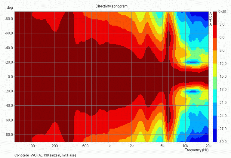

    Zitat von Lebrichon
    und dabei sind die Überhöhungen bei größeren Winkeln geschwächt worden (vergleiche Maxima bei knapp 60° zu nun knapp 45°)
    Ich denke, die Fasen sind daher auf alle Fälle notwendig, da die Bündelung auch gleichmäßiger erscheint.
    Das spielt aber nur bei einer Optimierung auf den axialen Frequenzgang eine Rolle, die meiner Meinung nach die falsche Vorgehensweise ist. Ich wiederhole mich. Die Sonogramme auf einen Winkel normiert (etwa irgendwo zwischen 20° und 30°) dürften zeigen, dass die Größe der Fase keine so große Rolle spielt, wie hier suggeriert.
    Wenn ich eine Concorde WG entwickeln möchte, würde ich die schmalere Fase bevorzugen, um eine tiefere Trennung zwischen HT und MT zu ermöglichen, was der symmetrischen Chassisanordnung zugute kommt. An der Trennfrequenz einfach die Filterflanken etwas auseinander gezogen, so dass axial eine kleine Senke entsteht, und schon hat man ein über weite Winkel schönes Abstrahlverhalten.
    Im vorliegenden Fall ist auch die breite Fase noch nicht das Optimum, ersichtlich an der Aufweitung bei gut 3 kHz. Eine andere Gestaltung hätte wahrscheinlich noch Optimierungspotenzial.

    Wie zu erwarten hat sich die Aufweitung auf gut 3 kHz verschoben.
    Das würd ich jetzt mal pauschal von der Trennfrequenz zwischen MTs und HT abhängig machen, in wie weit die Breitere Fase Vorteile bringt...
    zusätzlich zu meinem oben geschriebenen stimme ich dir hier 100 %-ig zu

    und hier noch schnell die KE 25 SC mit Waveguide in der aktuellen Version mit großer Fase:
    für den besseren Überblick die G 25 FFL Version als Vergleich:
    Einen Kommentar schreiben:
  • Lebrichon
    antwortet
    gleich mal vorne weg: Die Fasen sind auf jeden Fall notwendig!
    Ich habe nun die Richtdiagramme der einzelnen Chassis nochmals aufgenommen, ungefiltert und auf 0° normiert, sowie im Frequenzbereich angepasst.
    Hier der Vergleich zwischen ohne / mit Fase beispielhaft an der Kombination mit G 25 FFL:

    Ich denke die Diagramme sprechen für sich. Es ist eine eindeutige Verbesserung der Abstrahlcharakteristik vor allem im Hochtonzweig erkennbar. Zusätzlich lassen sich nun die Übernahmefrequenzen besser optimieren:
    - Der Hochtonzweig ist nun äußerst gutmütig und zeigt eigentlich im gesamten Verlauf keine Probleme
    - Die Tieftöner sollten zwischen 400 und 500 Hz angekoppelt werden, da sonst die Bündelung zu stark wird
    - Die beiden Mitteltöner sind meiner Meinung nach am kritischsten. Knapp unter 2000 Hz scheint vernünftig, da sonst die Bündelung ebenfalls zu stark und äußerst sprunghaft wird
    Für die KE 25 SC - Variante ist eine ähnliche Verbesserung ersichtlich, jedoch sind die Messungen der Version ohne Fase nicht vergleichbar. Aufgrund des Umbaus unseres Messraums sind anscheinend damals falsche Einstellungen vorgenommen wurden.
    Weitere Messergebnisse, sowie die passenden Weichenschaltungen für beide Versionen folgen.
    Sebastian
