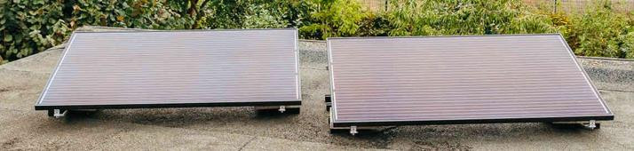

    Zitat von walwal
    Naja bauen nicht, eher installieren, eine Steckersolaranlage.
    Bisher 81 kg CO² gespart. Und 200 Euro.
    Das ist günstig.
