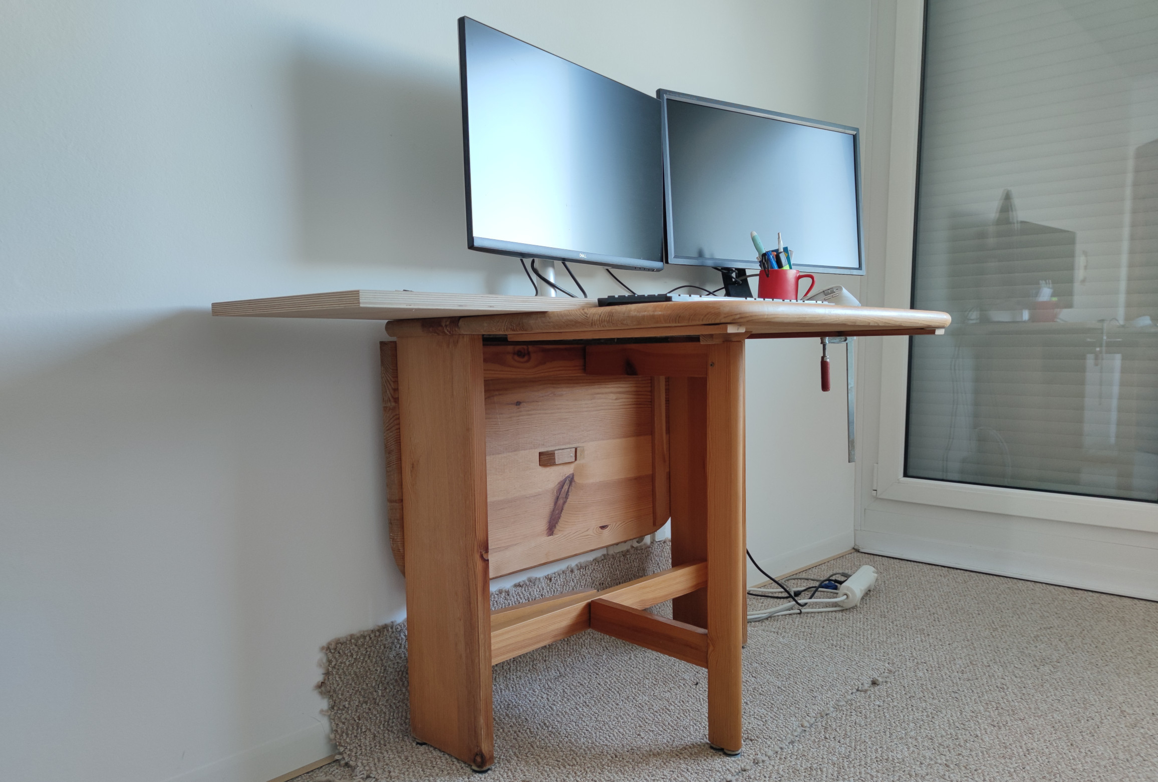

    (Oh je, das Einbinden der Bilder scheint ein Problem zu sein. Auf dem Smartphone ist nur ein Bild zu sehen, unabhängig davon welcher Browser benutzt wird.)
    Es fing in den Corona Zeiten an. Es kam Homeoffice und ich musste für meine Familie Arbeitsplätze einrichten.
    Eine der schnellen Lösungen war dieser uralte Klapptisch aus dem Keller. Um zwei Bildschirme drauf zu stellen reichte der Platz nicht, daher kam auch noch eine Multiplexplatte oben drauf:
    Klicke auf die Grafik für eine vergrößerte Ansicht  Name: Klapptisch_01.jpg Ansichten: 66 Größe: 610,7 KB ID: 718104
    Es war toll als schnelle vorübergehende Lösung. Aber auf die Dauer war es jedoch unangenehm, mit der Verstrebung vor den Knien zu arbeiten.
    Und da ich schon seit Jahren in meinem Haushalt nur noch Säulentische akzeptiere, lag der Gedanke nah, diesen Tisch in diesem Sinne umzubauen.
    Die Aufgabe war, die störenden Verstrebungen aus dem Weg zu schaffen.
    Gesagt - getan:
    - Tisch Zusammengeklappt
    - auf den Kopf gestellt
    - neu konstruierten Fuß angeschraubt
    - wieder aufgestellt.
    Und so ist es jetzt geworden.
    Im Großen und Ganzen durchaus gelungen und erfüllt seine Funktion.
    Ein "Aber" gibt es leider.
    Ursprünglich wurde beabsichtigt, den Fuß aus Siebdruckplatten zu bauen. Die sind steif und robust, haben allerdings eine hässliche Oberfläche und diese ansehnlich zu machen wäre zu viel Arbeit. Deshalb wurde daraus Birke Multiplex. Die ist einfach zu bearbeiten, sieht gut aus... Hat aber leider nicht die Steifigkeit, die in diesem Fall erforderlich wäre. Der schone kleine Querschnitt in Verbindung mit der Höhe von 700mm machte den Fuß weniger stabil, als erwartet.
    An sich ist er schon robust, kommt der Druck von oben, steht er richtig gut. Aber der Fuß ist leider schwach gegen die Verdrehung. Sprich, wird er von der Seite belastet, so schwingt die Tischplatte um die vertikale Achse. Es wäre schon möglich, die deutlich stabiler zu machen, aber die war schon fertig und es wieder von Vorne anzufangen, hätte eine neue Verzögerung bedeutet.
    In der abgebildeten Konfiguration fällt es nicht auf, da er an die Wand angelehnt ist.
    Am 25.12.2023 hat er noch eine Prüfung bestanden. Als die 13 Leute sich zu der Weihnachtsfeier bei mir zusammengefunden haben, musste er als eine Erweiterung für den Haupttisch herhalten. Hat funktioniert.

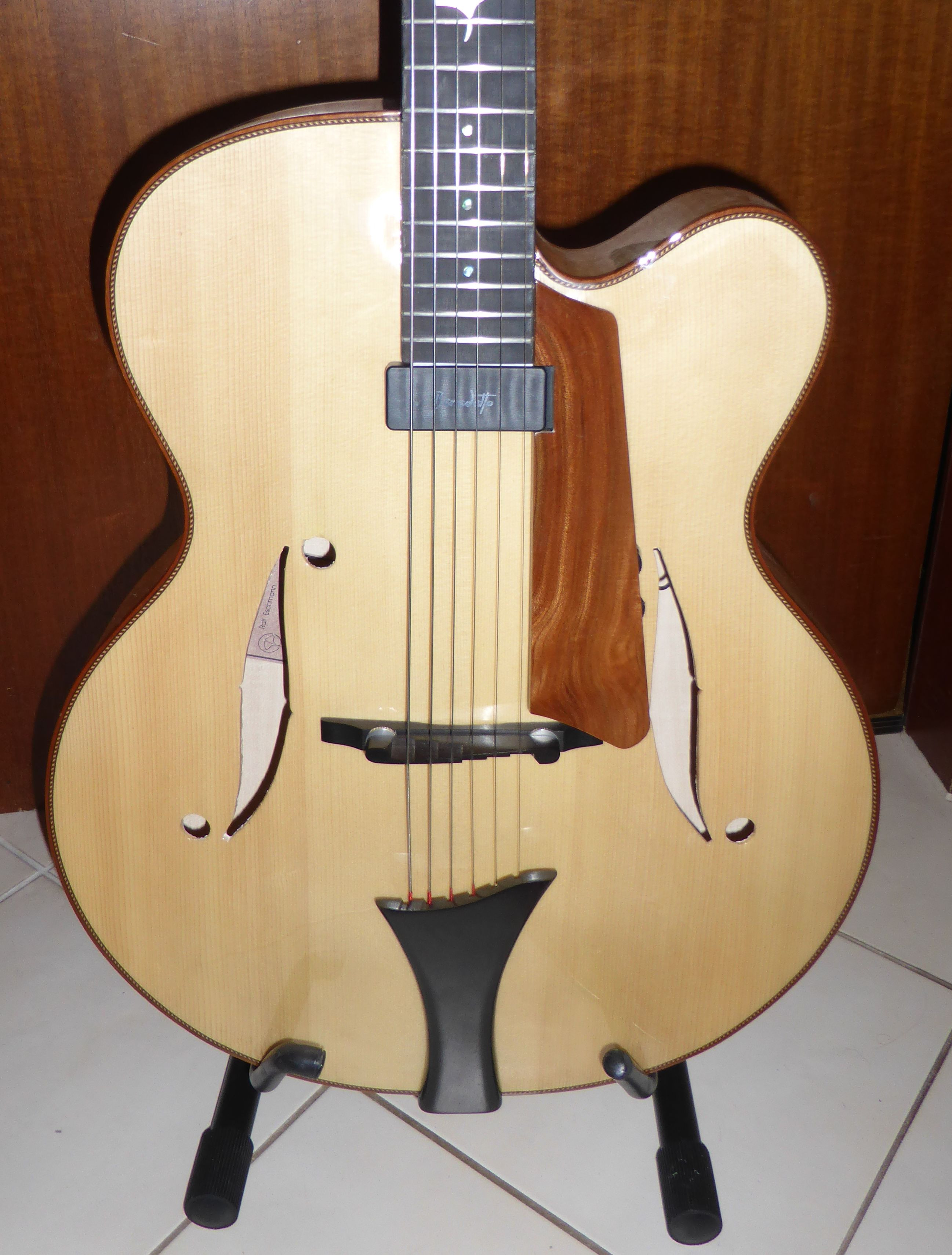

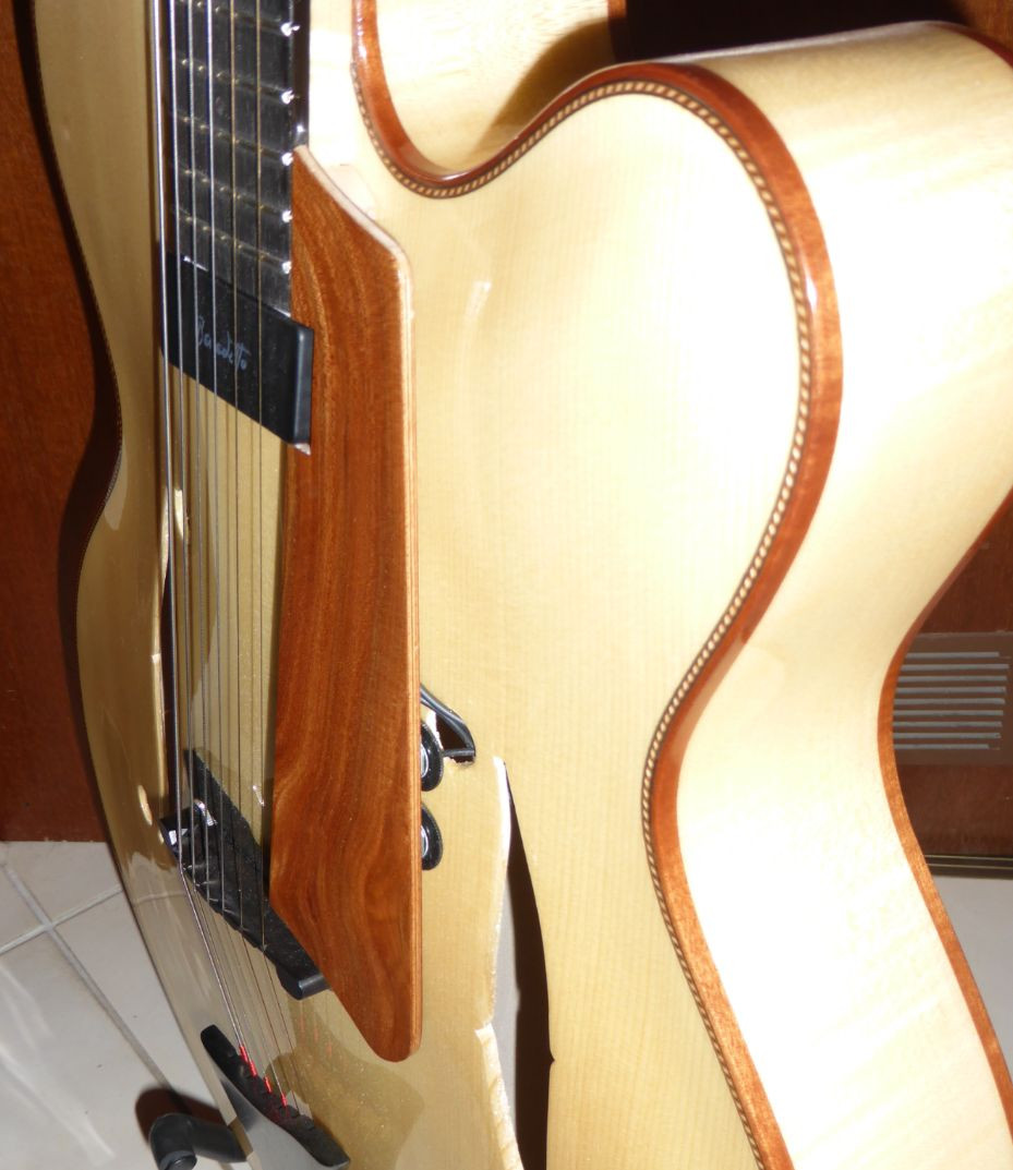

    diese hier habe ich bereits im Herbst 2023 fertiggestellt.
    Grüße Ralf

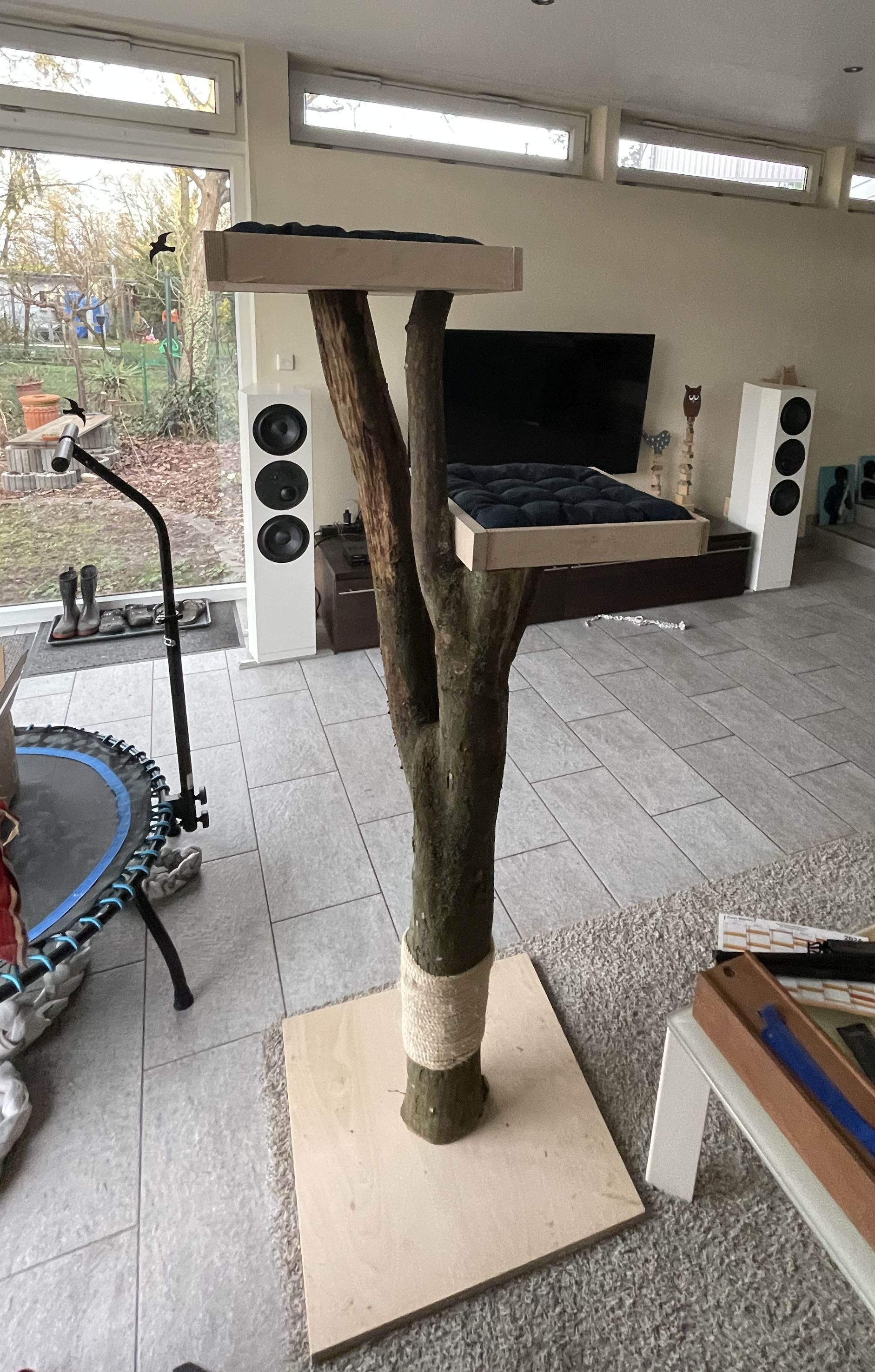

    die Planung ist, ein neues Brüderpärchen bei der Katzenhilfe zu holen, ich habe schonmal angefangen den Empfangsraum der Katzen mit großen Kartons und einem neuen Kratzbaum etwas aufzupimpen.
    Der Umstand war gerade recht günstig. Kurz vor Weihnachten ging die Stadt durch das nahe Wäldchen und kappte einige Bäume, ... einige Reststücke luden die Stadtarbeiter auf meinem selbst angelegten Hirschkäfer-Habitat ab. Da habe ich mich doch gleich bedient, ... das sieht auf dem Bild durch den Weitwinkel so klein aus, sind rund 2 Meter Höhe, und die Bodenplatte ist eine 25 mm Dicke MPX mit der Größe 600x600mm2 und das Gewicht kann ich ganz schwer abschätzen, ich konnte es gerade so alleine tragen.

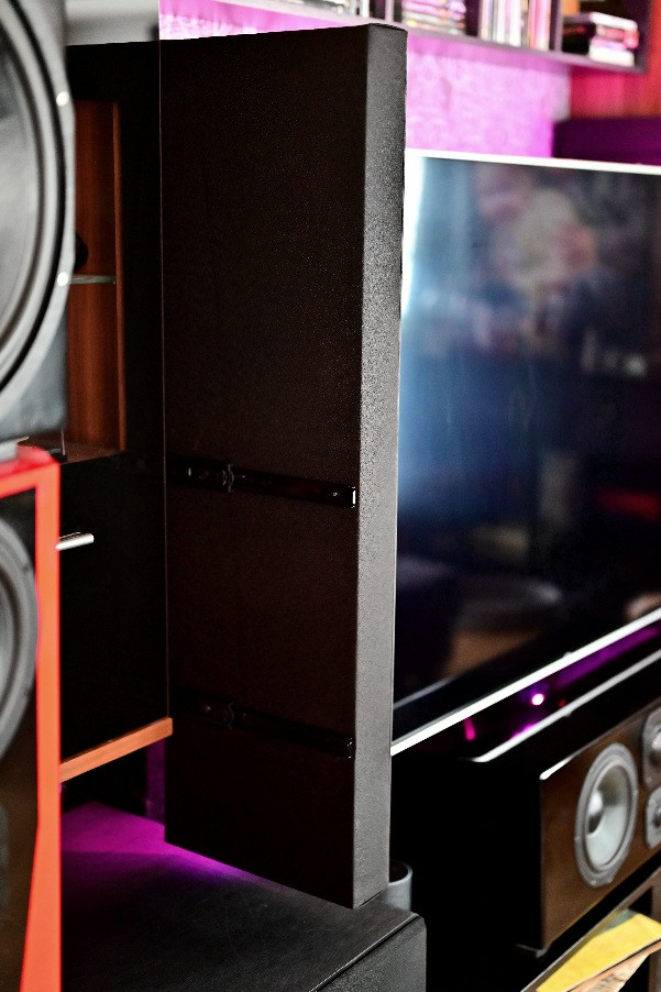

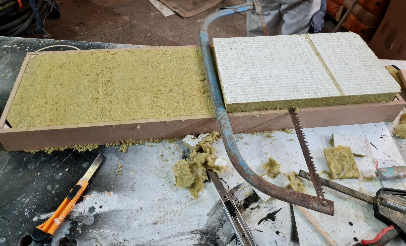

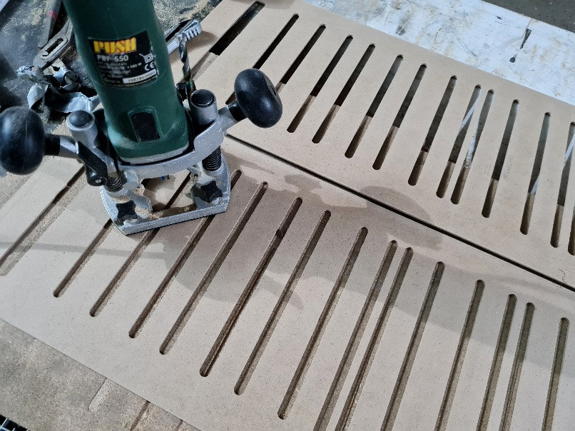

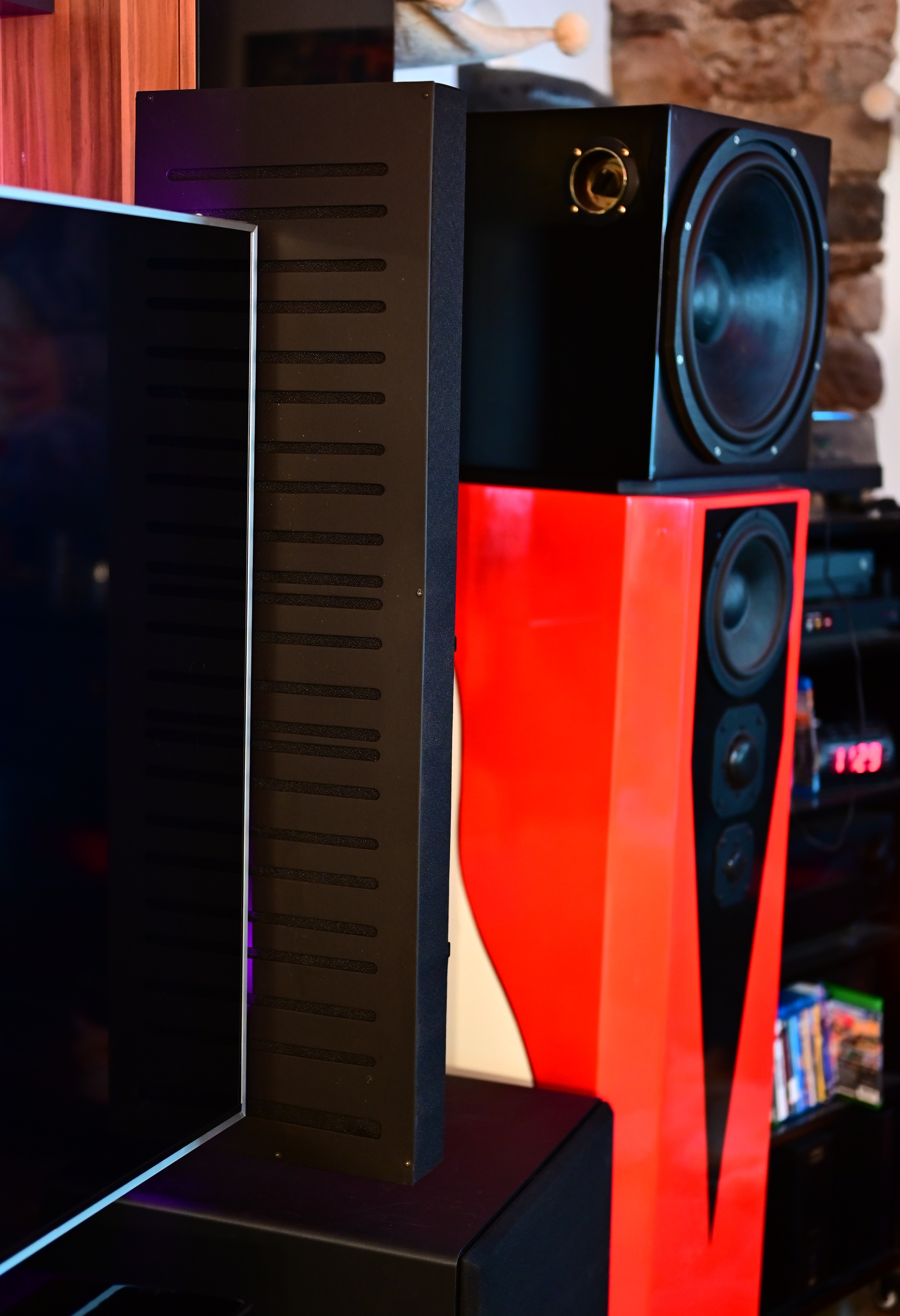

    Ich hab letzthin zur Verbesserung des Stereobildes kleine Absorber links und rechts vom TV gebaut.
    Lassen sich je nach Bedarf durch Schubladenschienen aus und einfahren.
    Gefüllt und sie mit 7cm Brandschchutzsteinwolle mit >20 Strömungswiderstand
    Die Innenseite hab ich geschlitzt und die Außenseite mit Akustikstoff bezogen.

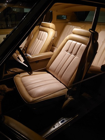

    Gerade fertig mit der Instandsetzung eines 76er Mercury Cougar aus erster Hand und am schauen wie ich die Lautsprecher auf den neuesten Stand bekomme.
