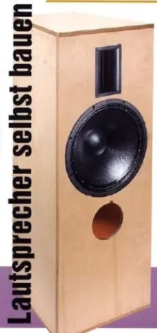

                  ursprünglich habe ich den Gedanken des modularen Gehäuses, ... sprich drei Gehäuseteile unten 36 cm Cube und in der Mitte ebenso und am Kopf ein 25 cm Cube mit dem AMT Horn drüber, ...
                  Alternativ dazu kam die Inspiration von Hobby Hifi durch die "The Voice 2", hier im Bild:
Name: the voice 2.JPG
Ansichten: 681
Größe: 26,8 KB
                  Ich möchte trotz der schweren Treiber etwas Transportables machen, ... es sollte halt ein gewissen Gewicht nicht überschreiten, ... sprich wenn ich das "Onebox"-Design umsetze wird 15er MPX genommen, ... und das Gehäuse könnte hinten leicht enger zulaufend weniger Massiv wirken
                  was würde euch besser gefallen?
                  1. Drei modulare Gehäuse oder
                  2. Onebox-Design

                    Hallo!
                    Drei einzelne Gehäuse sind doch "transportabler" als ein Grosses, selbst wenn die in Summe schwerer wären und die Einzelgehäuse sind bestimmt rückenschonender zu tragen. Mit Stapelecken stehen die auch fest aufeinander.
                    Die Verkabelung würde ich dann mit NL4-Buchsen machen. Dann geht auch aktive Ansteuerung mit je zwei Kanälen.
                    Gruß Bernd

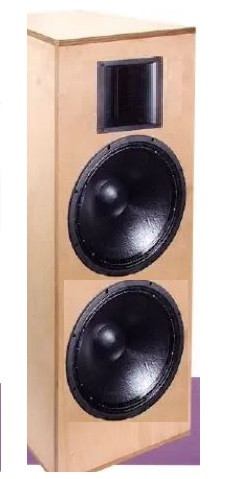

                      das Einzelgehäuse könnte so aussehen, ich tendiere aber immer noch zu den drei einzelnen Gehäusen

                        Also das was ich gebaut habe wiegt schätzungsweise 40kg eventuell sogar noch mehr. Das kann ich gerade so tragen ohne das es unsicher wird. Und meiner Meinung nach ist das schon grenzwertig was Gesundheit und kontrolliertes hochheben angeht. Und meine Gehäuse kann man dank des bassreflex Loches hinten sehr gut greifen.
                        Da würde ich auf jeden Fall überlegen ob man sich das in einem Stück antun will wenn es noch schwerer und größer wird.
                          • 10944
                          Ja. Ich merke schon. Drei einzelgehäuse wird der Favorit werden.
                          ich habe genau deshalb die Voice 2 als Beispiel hergenommen. Denn die sind aus sehr dünnem mpx. Der baubericht hat mir damals so gefallen dass er mir in Erinnerung geblieben ist.
                          ps. Danke für das mitdiskutieren.

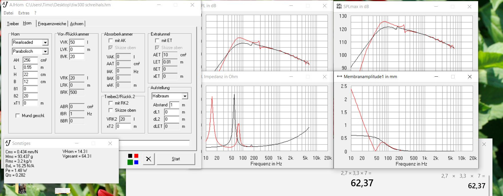

                              bei mir geht es gerade gedanklich am Schreihals weiter, ... um die Grundidee des GF250 Doppelsub weiterzudenken dürfen die beiden TIW300 auch nicht mehr als 50 bis 60 Liter bekommen, ... die Simulation in AJHORN sieht dann so aus, ... Wenn BR nicht funktioniert sieht die CB Simulation auch nicht schlecht aus, ... Mir geht es wieder drum aus so wenig wie möglich Volumen maximalen Pegel zu holen, und mit über 120 dB sieht das nicht schlecht aus, ...
