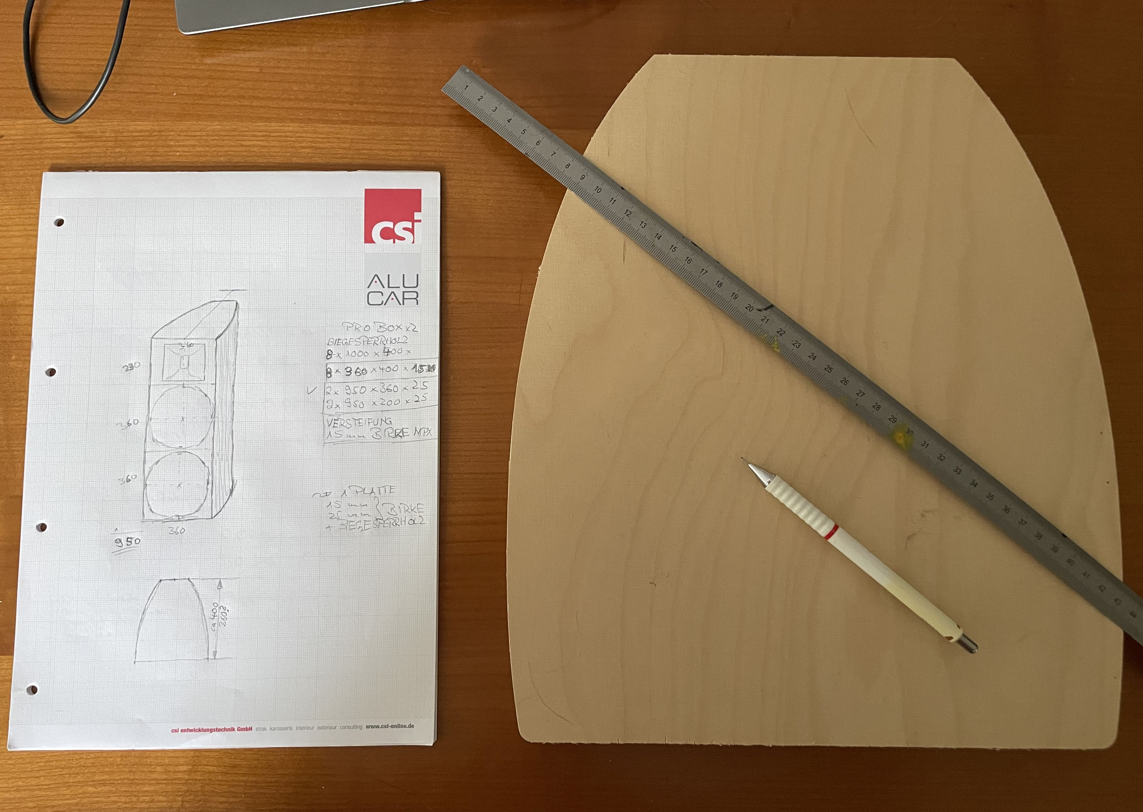

nach einigen Wochen Pause, hat mich ein Freund angefixt mal wieder den Schreihals weiterzumachen, ...
Rein Elektrisch verstehe ich jetzt so ein Doppelbass-System, mit Horn drüber.
Zwei Herausforderungen begegnen mich jetzt, ...
Wie bekomme ich EIN Gehäuse zusammen wo alle drei Treiber reinpassen mit geschwungenen Seiten. (Bild)
Wie verbessere ich die elektrische Ansteuerung. Ausgangspunkt die WIIM-Geräte und was dazwischen ist lasse ich mich überraschen, wo der Weg hinführt.
Erste Gedanken, die ich zunächst verworfen habe, dass ich eine passive Weiche gestalte und den Rest per WIIM geraderücke.
Das hat zunächst durch den extrem großen Lautstärkeunterschied nicht funktioniert, ich bin ehrlich, ich Träume immer noch vom DR45N. Vielleicht lässt sich die Trennung etwas tiefer umsetzen (1000Hz) und der Wirkungsgradunterschied sollte deutlich geringer ausfallen. Vielleicht schaffe ich es jetzt mit einer passiven Trennung.
Meine ersten Ideen zu Papier gebracht: Rechts ist eine Boxenform, die von Bernd Zotter (RIP) ursprünglich gefräst wurde. Die Form möchte ich für die neue Box nutzen, sie wird nur leicht vergrößert, etwas breiter und etwas tiefer. Was haltet ihr von dem Namen BERND für diese Box, in Gedenken, auch wenn damals nicht alles in Ordnung war.
Bei der Boxenumsetzung möchte ich auf ein leichtes Gehäuse kommen, mir ist es leid, dass alle Boxen so schwer sind, dass man sie nicht mehr transportieren kann, dies soll alles deutlich leichter umgesetzt werden. Meine Gedanken gehen in Richtung Pappel, ich habe diese Woche beim Großhändler einen Termin mit der Frage was er mir besorgen kann? Auch als Alternative zum Birke MPX.
Quasi, ist die Bestückung wieder fest, nur der HT-Treiber ist noch in der Diskussion. Und bei der Elektronik möchte ich wieder den WIIM Ultra einsetzen. Den Rest lasse ich auch mich zukommen. Sehr toll hat die 2,5 Weiche funktioniert, also mit Fetter Spule vor dem unteren Bass.
