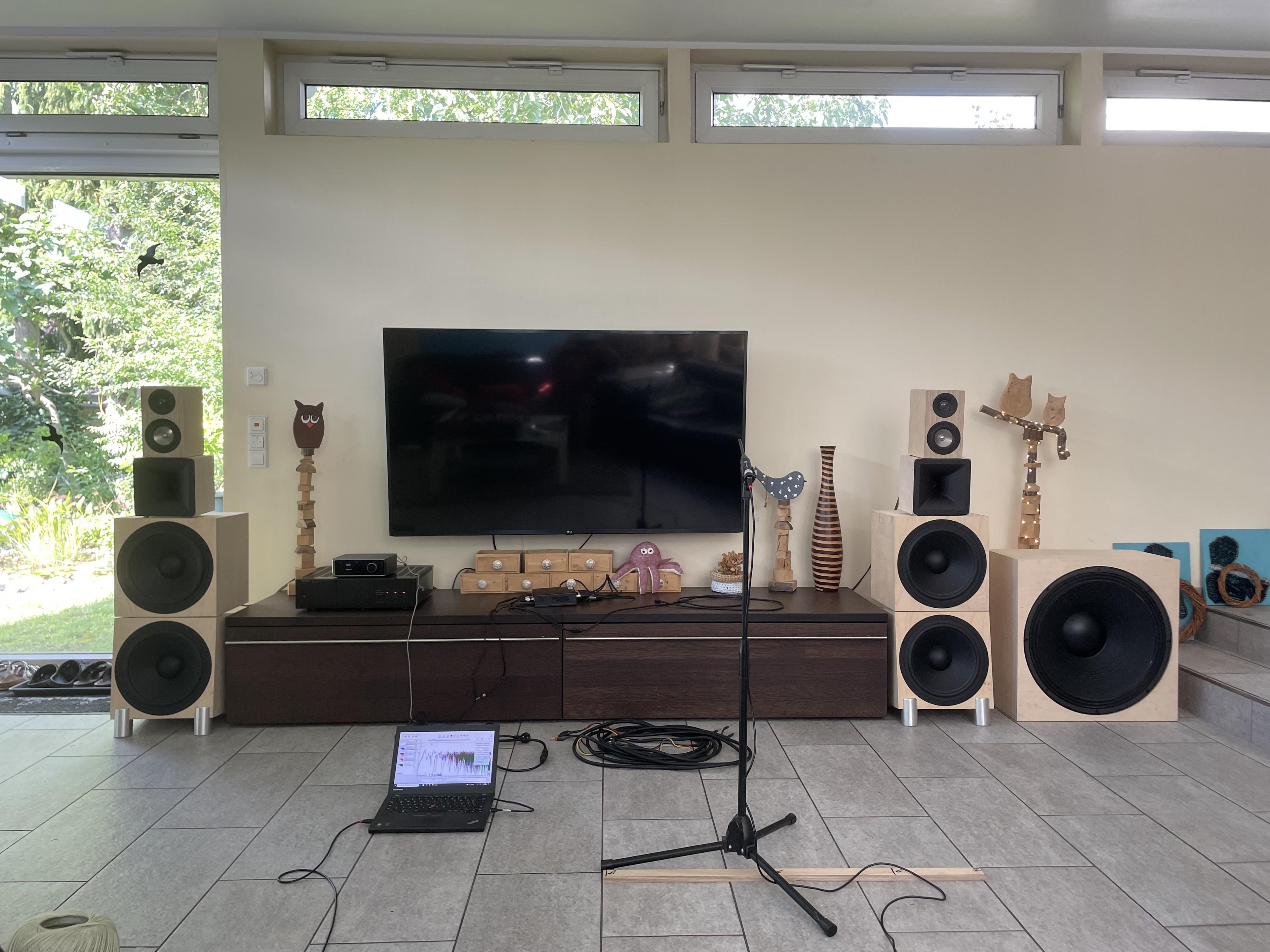

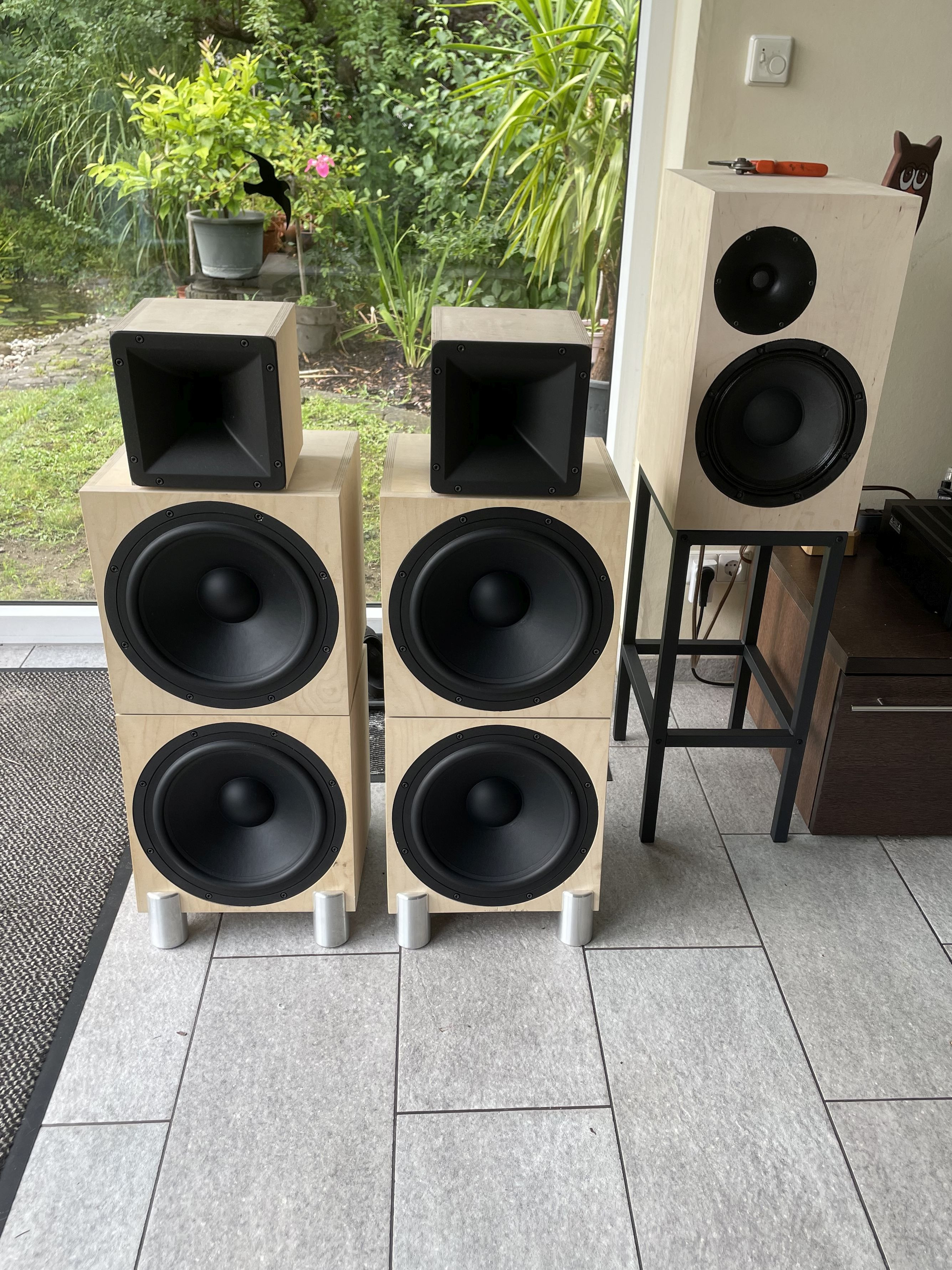

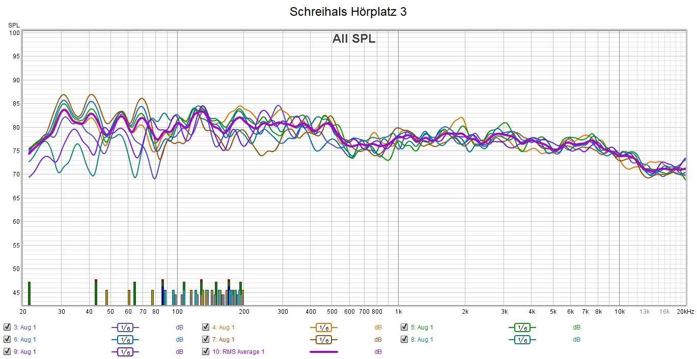

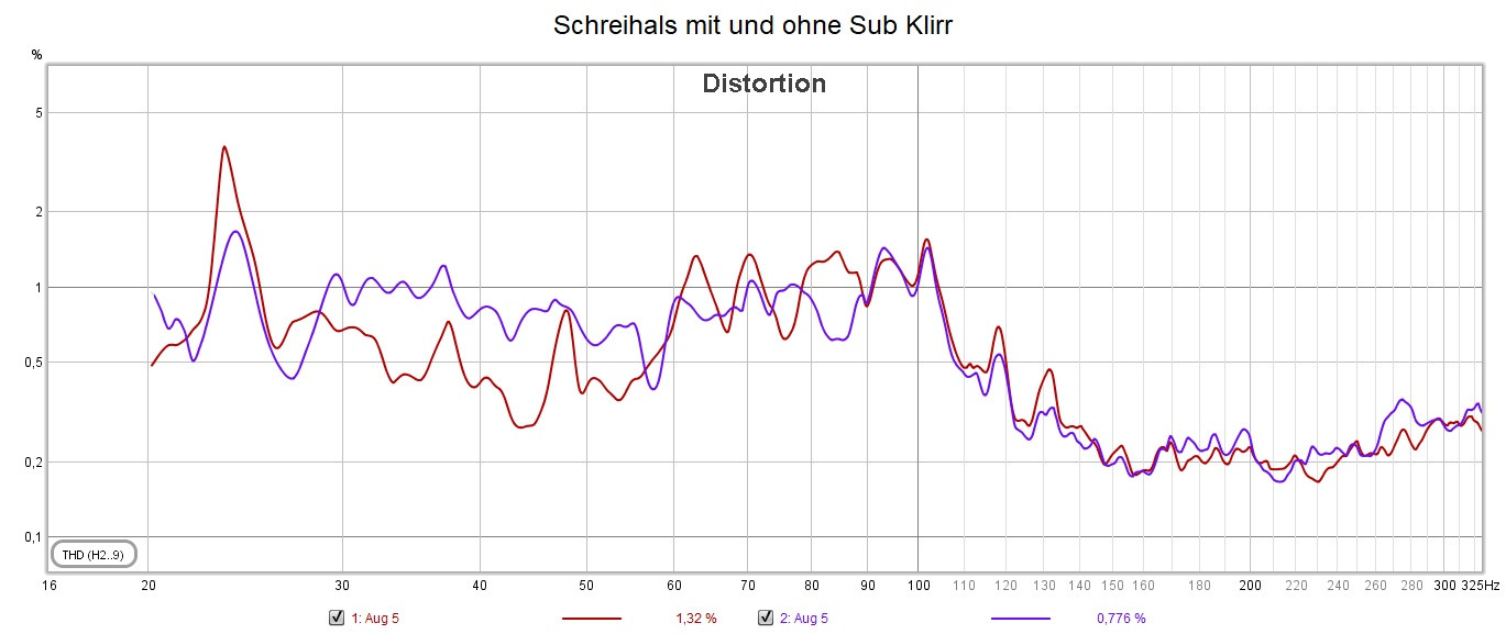

    bevor ich jetzt heute mit den Unsinnigkeiten fertig werde, wollte ich unbedingt wissen, ob der Schreihals ein Sub braucht und was sich ändert, ...
    Ich habe die hohen Pegel gefahren bei 95 dB am Hörplatz und mit 105 dB am Hörplatz und die Einpegelung sah dann so aus:
    im Subbassbereich müsste man noch etwas besser übereinander bringen, aber ich denke man sieht schon das Eine oder Andere.
    Der WIIM hat die Möglichkeit einen Sub dazuzuschalten mit LR24 und mit der hier umgesetzten Trennung von 100 Hz, (die Schreihälse gekommen dann einen Hochpass mit LR24) ... Zusätzlich habe ich den Sub angehoben wie in den letzten Umsetzungen ermittelt, hier mit 10 dB plus bei 32 Hz, es kommt so ein ähnlicher Tiefgang raus wie bei den angehobenen Schreihälsen über den ThomannDSP.
    Klicke auf die Grafik für eine vergrößerte Ansicht  Name: Schreihals mit und ohne Sub.jpg Ansichten: 0 Größe: 281,2 KB ID: 730750
    und der Klirrvergleich, keine großen Unterschiede:
    Klicke auf die Grafik für eine vergrößerte Ansicht  Name: Schreihals mit und ohne Sub Klirr.jpg Ansichten: 0 Größe: 128,0 KB ID: 730751
    der Schreihals hat sogar zwischen 30 und 60 Hz etwas weniger Klirr als der Mega21er, ansonsten ist es sehr ausgewogen und gleich, und durchweg unter oder bei 1 Prozent bei 105 bis 110 dB, was enorm gut ist. Das passt für mich.

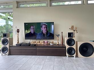

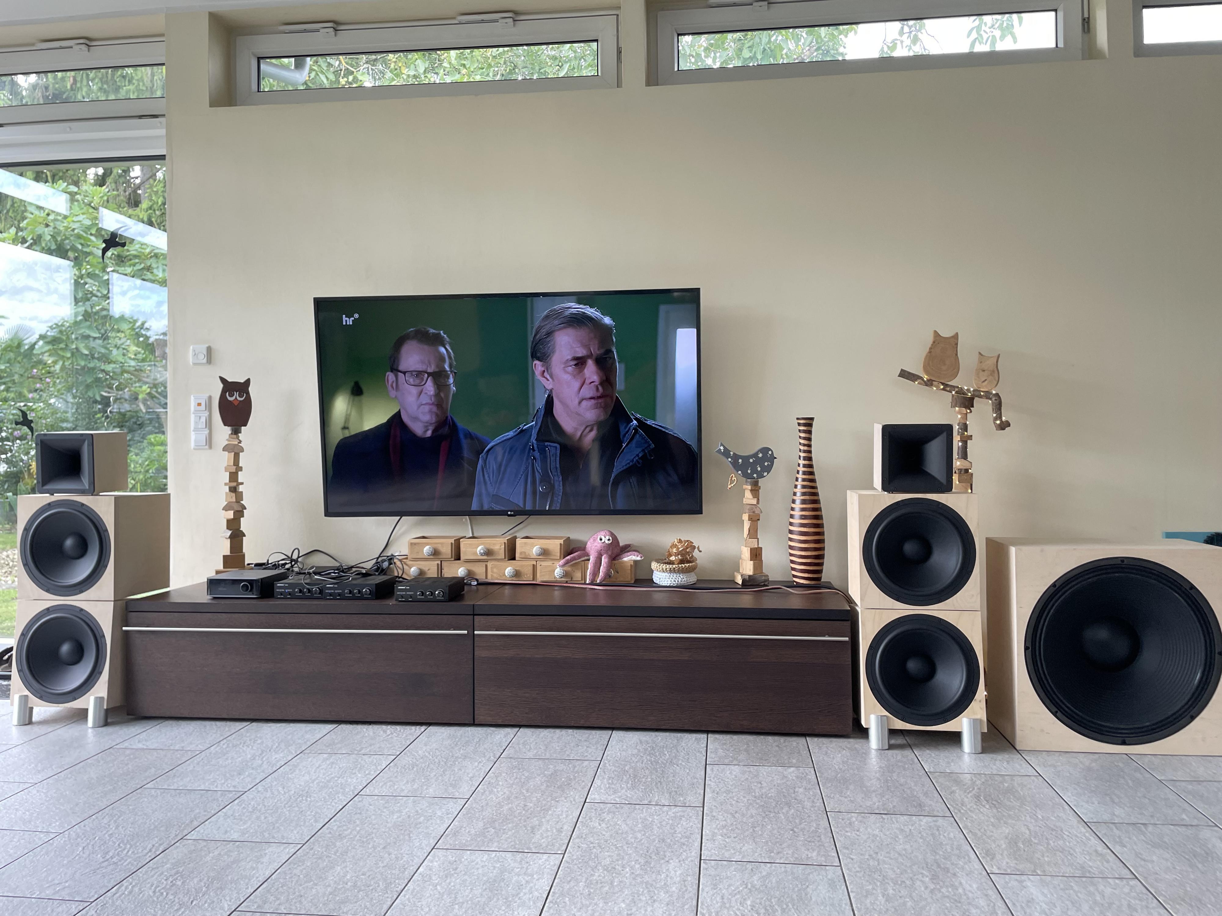

    das sieht dann so aus, ein zusätzliche SubAMP und der passive 21er in CB:
    Klicke auf die Grafik für eine vergrößerte Ansicht  Name: IMG_3484.jpg Ansichten: 0 Größe: 1.001,7 KB ID: 730752

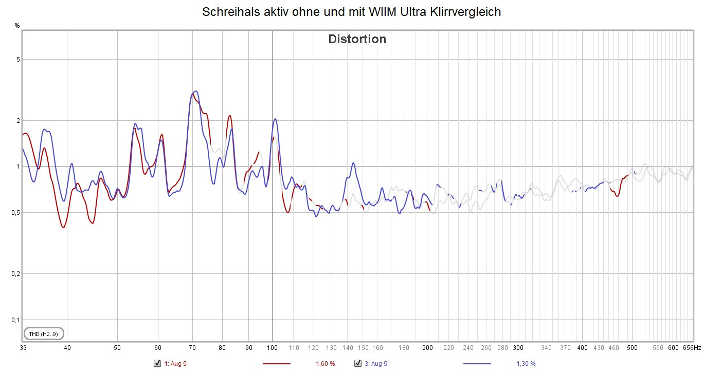

    wenn ich mir den Klirr des jetzigen Vergleichs in der Messung anschaue, macht es vielleicht Sinn den Knalli noch dazuzustellen? Obwohl der Klirr sowas von unauffällig ist und bis tief runter sehr moderat bleibt. Aber genau der Bereich bis 100 Hz ist etwas erhöht: Ob Wiim dabei oder direkt an Thomann:
    Klicke auf die Grafik für eine vergrößerte Ansicht  Name: Schreihals aktiv ohne und mit WIIM Ultra Klirrvergleich.jpg Ansichten: 0 Größe: 165,7 KB ID: 730738
    Übrigens habe ich die Vermutung, dass dies der Grund ist, warum der Lautsprecher so extrem klar klingt, wenn man sich die Messung ab 100 Hz nach oben anschaut.

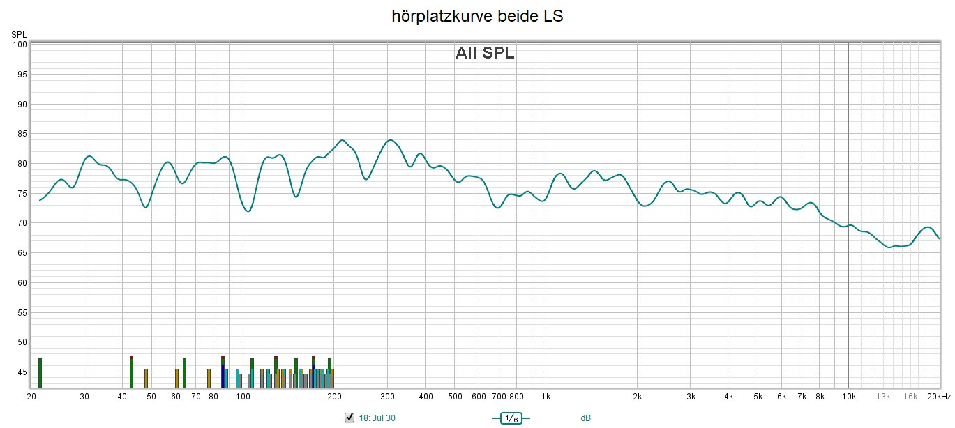

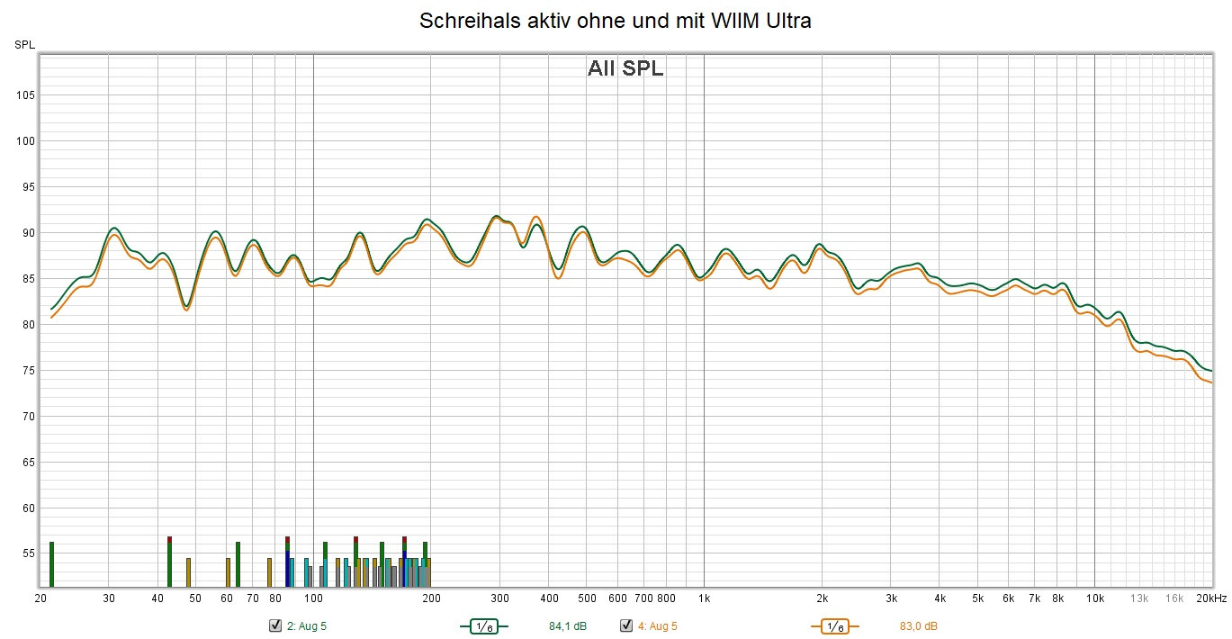

    ich habe sogar schon ein erstes Ergebnis, per Gehör und messtechnisch.
    Ob der WIIM Ultra als Quelle dazwischenhängt oder ich direkt in den ThomannDSP reingehe ist "Jacke wie Hose".
    anbei die Hörplatzmessung des Favorisierten Platzes auf der Couch, einmal mit WIIM Ultra und einmal ohne.
    Klicke auf die Grafik für eine vergrößerte Ansicht  Name: Schreihals aktiv ohne und mit WIIM Ultra.jpg Ansichten: 0 Größe: 232,9 KB ID: 730734
    Bedarf keinen weiteren Kommentar.
    Am WIIM steht natürlich alles auf OFF.
    Sub und EQ und der Ausgang ist dann per Cinch auf XLR an der Thomann-Weiche.
    d.H. ich habe erstmal am Setup nichts geändert,dass die kompletten PEQ am Thomann gemacht werden. Das sieht dann am Ultra so aus, komplett auf Durchzug, kein Sub und kein EQ:
    Klicke auf die Grafik für eine vergrößerte Ansicht  Name: IMG_3478.PNG Ansichten: 0 Größe: 150,3 KB ID: 730735
    das ist so ziemlich das abgefahrenste Setup was man sich vorstellen kann, ... das Ultra wird zur Quelle degradiert und Thomann übernimmt Weiche und EQ. Die zwei Verstärker sind komplett tauschbar, da gibt es genügend anderes Zeugs in Class D.
