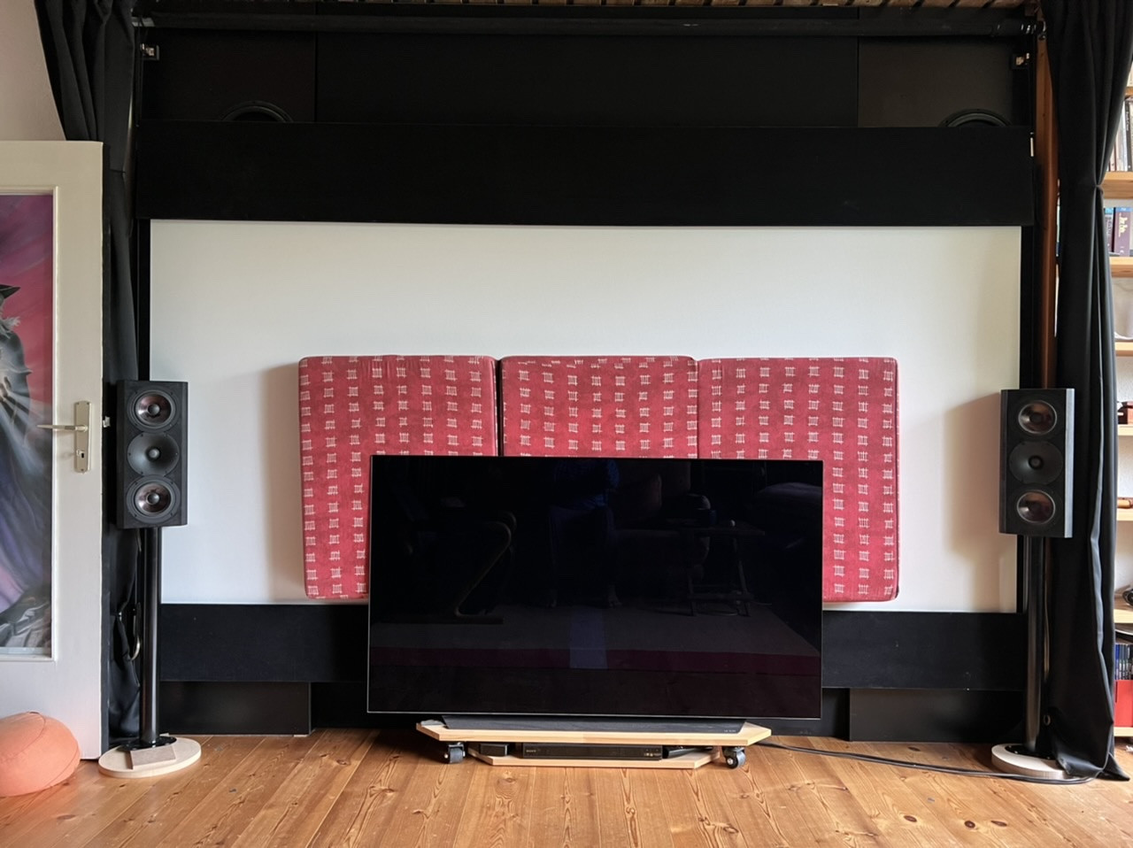

    Drastische Raumakustikmaßnahme:
    Klicke auf die Grafik für eine vergrößerte Ansicht  Name: D31B1F5E-CA16-4576-83E0-C04F8DBA3355.jpeg Ansichten: 0 Größe: 212,8 KB ID: 704654
    Die Bühne wie festgenagelt, aber der Klang ein bisschen zu spitz. Sieht nach zwei weiteren Lochabsorbern in 100 x 75 cm
    aus
    Wollte das Material gestern schon mitnehmen, aber die Schlange am Zuschnitt war mir zu lang.
    PS: Ohne TV (den ich in 6 Wochen nur für 15 Minuten eingeschaltet hatte) klingt es schon deutlich besser. Der macht mit der schallharten Wand dahinter eine richtige Echokammer. Hört man sofort, wenn man dem Kopf über dem TV ist.

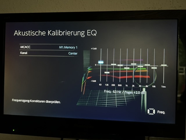

    Hab gestern noch den letzten Teil von Matrix gesehen. Der 4. Versuch bei dem Film nicht einzuschlafen. Tonal ist an den Kleinen plus „Sub“ nichts auszusetzen. Super Klang! Nur der vom System eingemessene Center klang wieder nach Badezimmer. Seltsam topfig. Habe ihn dann auf „Small“ gestellt und die Übergabe bei 100 Hz gemacht. Dann hat es gepasst. Bei der Einmessung wurde bei 125 Hz stark nach unten korrigiert. Ich weiß gar nicht, wo diese starke Resonanz herkommt. Es gibt natürlich die 120 Hz Mode zwischen vorne und hinten. Die sollte hinten aber ausgebremst werden. Oben-Unten und Links-Rechts sollte wegen der mittigen Position kaum was kommen.
    Klicke auf die Grafik für eine vergrößerte Ansicht  Name: C819B5B0-3DB9-4C63-BFD9-28AF9550ED17.jpeg Ansichten: 0 Größe: 50,1 KB ID: 704650
    Demnächst werde ich versuchen, ein paar Messungen zustande zu bringen.
    Wie erwartet, wird der Durchgang bei der linken Box etwas eingeschränkt. An der Wand hinten sieht man noch meine alte 230x115 cm Leinwand. Auch akustisch transparent. Ist mit dem Backing gut gegen Flatterechoes.
    Klicke auf die Grafik für eine vergrößerte Ansicht  Name: C8F6B0BE-3C7B-4621-8412-0A4D18D978FC.jpeg Ansichten: 0 Größe: 195,0 KB ID: 704651

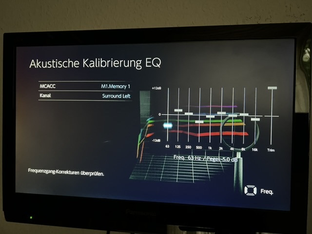

    Zum eigentlichen Grund der ganzen Umbaumassnahmen, endlich wieder entspannt Musik hören können, kann ich noch nicht viel sagen. Die „Kleinen“ klingen anders, als die Original Diven. Das Original langt untenrum ganz schön zu und muss jetzt als Surroundbox ausgebremst werden:

    Hier könnte auch eine Nummer kleiner stehen.

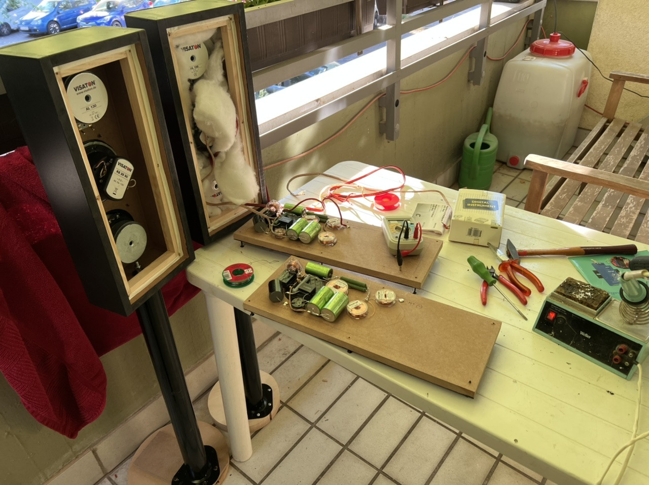

    Beide Weichen fertig. Bauhaus hatte zum Glück Lötzinn. Die eine Spule hat jetzt mehr Abstand.

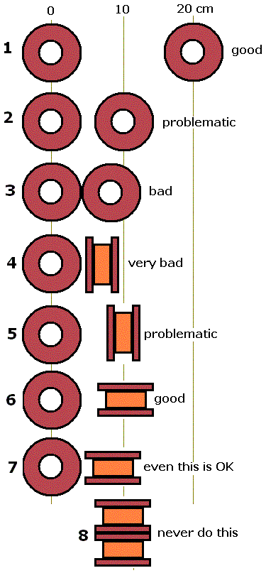

    Stimmt, eine Spule ist etwas problematisch. Was anderes. Lötzinn ist fast alle. Hab natürlich die erste Box kurz probegehört. Klingt gut, aber etwas hallig. Liegt es an der Spule, dem fehlenden Absorber oder der Position des Tieftöners? Nein, es war der Abstand und die nahe Balkontür. Vorhang zu und alles ist gut. Um die Spule kümmere ich mich später. Muss Lötzinn kaufen gehen.

    Hmmm, stimmt. Mehr Abstand oder andere Ausrichtung wäre besser.

    Irgendwie muss ich spontan an das hier denken:
    Klicke auf die Grafik für eine vergrößerte Ansicht  Name: coils_9.gif Ansichten: 0 Größe: 31,7 KB ID: 704634
