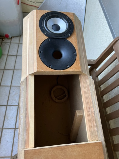

    Geteilte Bretter mit schrägem Schnitt in der Mitte. Dann passen die durch die Öffnung und man fügt sie innen. Unbedingt trocken probieren und anpassen (Leimreste in Ecken und sonstiges). Bei einem Teiler in der Höhe (Einbau von Regalbox Bausatz in vorhandenes lackiertes Standbox Gehäuse) habe ich schon mal Leisten ringsum geleimt, dann geteilte Bretter auf die Leisten, dann müssen die außen nicht abdichten, das machen die Leisten. Natürlich in der Mitte zusammenschieben.
    Es gibt immer mehrere Möglichkeiten.

    Habe gerade ein Spezialproblem. Wie baut man einen Mitteltonkasten, wenn man nicht mehr ins Gehäuse kommt. Eine Idee habe ich schon

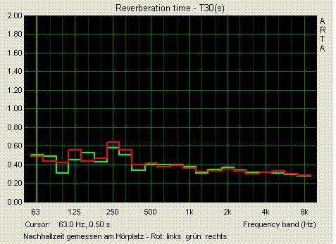

    Deine Nachhallzeiten sind recht gut. Respekt

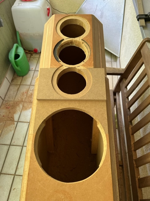

    PS: Brauch ne Pause, die Nachbarn sicher auch. 4 LS-Öffnungen sind drin. Die Fräsungen auch. Fehlen nur noch die Abschrägungen für die Mitteltöner:

    Ja, das geht mit jedem PEQ. Messungen dazu gab es mal irgendwo. Natürlich ist es besser, den Raum mit Absorbern zu optimieren, aber in einem Wohnzimmer hat das Grenzen.

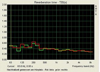

    Wir hatten das mal gemessen, etwas hoch, aber recht gleichmäßig, da sind etliche Kanten-Absorber im Raum und eine schräge Holzdecke. Außerdem über den LS eine abgehängte Holzdecke mit Dämpfung.
    Klicke auf die Grafik für eine vergrößerte Ansicht  Name: nachhallzeit wozi.jpg Ansichten: 0 Größe: 77,1 KB ID: 703932

    Auf alle Fälle den MT-Ausschnitt innen anfasen.

    Kleine Umbauarbeiten im 32 mm MDF (22+10)
