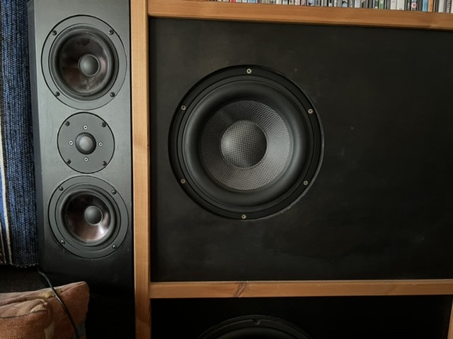

    Hatte mich gestern doch noch zu später Stunde an einen Film gewagt:
Ansichten: 257
Größe: 46,6 KB
    Das erste, was mir auffiel, ist dass die Dialoge aus dem Center fürchterlich klangen. War eine doofe Idee, die Anlage einmessen zu lassen und hinterher, den Center auf Small mit Übergangsfrequenz 80 Hz zu stellen.
    Vorher nutzt das auch nichts, weil wenn der Receiver beim Einmessen gewisse Basskapazitäten beim Center feststellt, stellt er den Center auf Large um.
    Hatte doch händisch am EQ rummanipuliert, anstatt den Center auf Large zu stellen. Wenig zielführend. Die Raummoden, die den Center betreffen, sind genau 40 und 80 Hz. Ich hatte also eine kräftige Überhöhung bei 80 Hz. Am EQ kann ich da nichts einstellen. Da muss man tiefer ins System einsteigen.
    Jetzt habe ich die Übergangsfrequenz auf 100 Hz eingestellt und den Pegel vom DBA etwas angehoben. Klingt ganz passabel. Die Boxen lasse ich mal vorübergehend so stehen. Die Satelliten-Konstruktion will gründlich durchdacht werden. In der Zwischenzeit kann ich die Bassgehäuse aufpäppeln und mal endlich mein Schlafzimmer streichen. Der Wasserschaden durch ein gebrochenes Heizungsrohr oben drüber war vor 5 Jahren

    Zitat von Norbert
    Bin noch am Überlegen, ob ich die zwei vorhandenen Gehäuse (hinter der Leinwand) modifizieren oder neu bauen soll? Mit Neubauen wäre ich flexibel und in einem zweiten Leben könnten die drei gleichen Diva kompakt als Center und Surrounds herhalten. Man weiß ja nie, was im Leben noch kommt
    Hatte heute heftiges Brainstorming
    Gestern hatte ich versucht mit meiner überbreiten Leinwand und den Diven einen Film zu schauen.
    Geht nicht, vor die Leinwand gehören bei mir keine Lautsprecher. Auch nicht daneben. Klingt auch nicht gut.
    Eigentlich wollte ich 2 x Diva kompakt bauen. Mein AV/Receiver will dann aber alle Lautsprecher auf „Klein“ haben. Das ist blöd, wenn man ausgewachsene Surround-LS hat.
    Also Diva kompakt in Gross. Hab‘s versucht mit den Diven zu simulieren. Die verzeihen so einiges. Nur wenn Latten oder Kanten in die Nähe des WG kommen, hört der Spaß auf.
    Nach endlosem Getüftel und komplizierten Gehäusen, die nicht funktionieren müssen, werde ich doch die vorhandenen Massanfertigungen umbauen. Chassisabstand 133 mm im Mittelhochtonteil. Das wird also noch knapper mit dem WG.
    Volumen kann ich auf ca. 60 Liter für den Bass vergrößern und BR machen. Das Gehäuse wird hinten aufgesägt und liegt dann auf Kanthölzern mit Dichtstreifen auf der vorhandenen Verbindungsplatte der Subwooferkonstruktion auf. Das Verschrauben wird spannend. Von hinten kommt man da aktuell nicht mehr dran. Also von vorne. Das Gehäuse rutscht so 3-4 cm nach vorn und es gibt ein paar Reflexionskanten weniger in der Nähe des Hochtöners.
    Die LS-Anordnung wird dann wie beim VOX-Center sein, also Tieftöner neben der Mittel-Hochtonreihe. Ob das ein Nachteil ist, wird sich zeigen.
    Wenn es nicht klappt, kann ich die Gehäuse immer noch wegschmeißen.

  • Norbert
    antwortet
    Habe gerade mal eine längere Session in 5.1 DVD-Audio gehört. Vorne 2x Diva und Diva kompakt als Center. Hinten die Voxen 252 als Surround und das Duale Bass Array, von dem nur der Center und der „.1“ LFE Kanal profitiert. Das war das Beste, was ich bisher gehört habe. Die Voxen können richtig gut Surround. Die Diven legen eine Präzision hin, dass man nicht aufhören kann, weiter zu hören. Und ich höre ohne Equalizer. Im Pioneer „Pure Audio“ Modus!
    Bin jetzt am Grübeln, wie es weiter geht. Es stehen halt zwei Boxen vor der Leinwand, die da nicht sein sollten. Ich werde mal einen Film testen. Dazu muss ich die Frontlautsprecher nach außen schieben. Ich habe ja alle Optionen offen. Ich kann testweise zwei Lautsprecher für die Position hinter der Leinwand bauen und wenn es Ka… klingt, dann höre ich halt so weiter, wie jetzt. Ich tendiere zur Zeit Filme mit AirPods Gen. 3 über Apple TV zu schauen. Da brauche ich keine Lautsprecher. Nur einen freien Blick. Gestern Abend von der Leinwand fotografiert, weil ich mich über diese Statusmeldung aufgeregt habe. Ich wollte die nächste Folge „For All Mankind“ schauen und wusste nicht, was ich drücken sollte, um aus diesem Mist rauszukommen:
