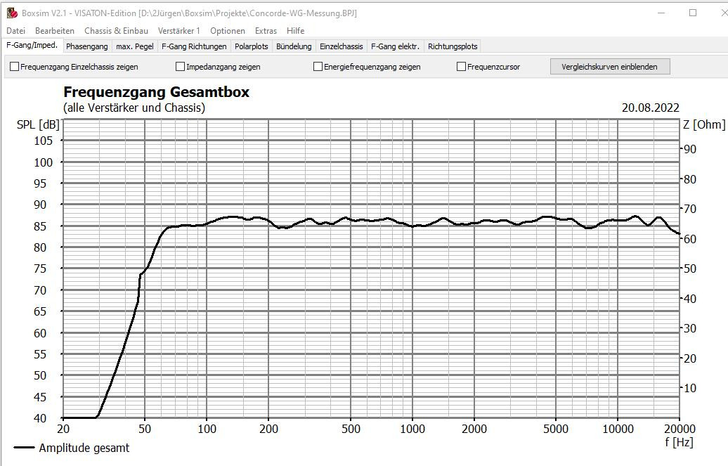

    Manchmal gilt auch: wer viel misst, missst Mist. In der Realität (wenn es wie bei der ConWG gemacht wurde), existiert keine Überhöhung....
Name: conwg messung visaton.jpg
Ansichten: 467
Größe: 190,2 KB

    Ok, ich probiere es nochmal aus. Hatte gerade mit einem hochwertigen Sony-Kopfhörer (MDR-V700) gegengehört.

    Man gewöhnt sich sehr schnell an so eine Überhöhung von 6b und die klingt wirklich fantastisch.
    selber bin ich der Überzeugung, dass wenn alles richtig gemacht wurde und alles stimmig ist, dass man solche Überhöhungen nicht mehr braucht.
    ich nehme mir manchmal sennheiser Kopfhörer CX und höre mir ganz genau die Aufnahmen, damit ich beurteilen kann was richtig ist.
