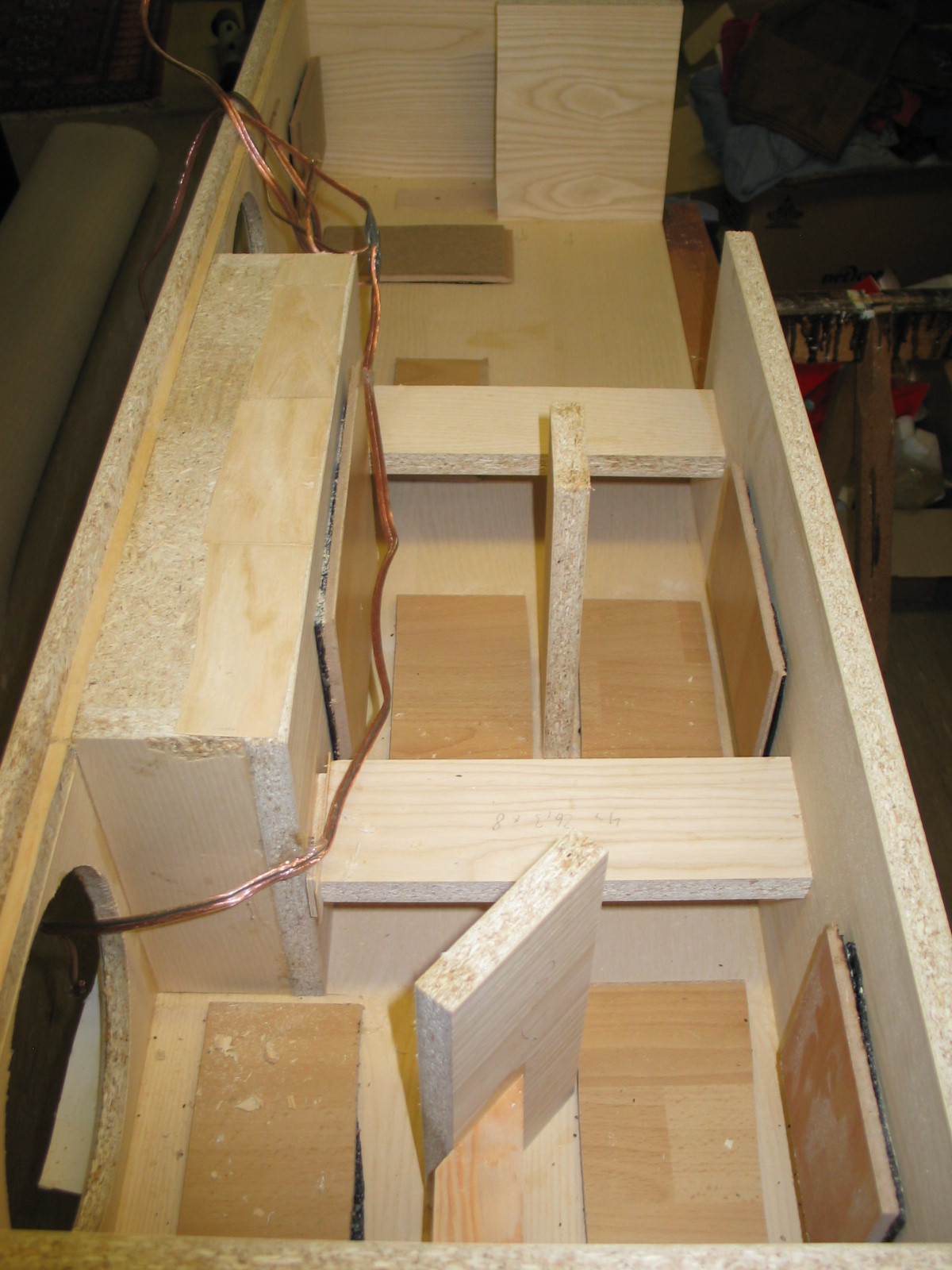

    Stichsägenfetischist.
    Geht mir aber auch so, habe schon viele Europaletten damit zerlegt für den Ofen. Manchmal auch mit der Kettensäge...
    In die Box gehören aber noch viele Verstrebungen.

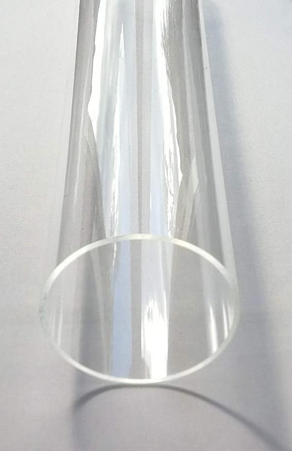

    Ne Frage:
    Was spricht gegen ein Plexiglasrohr. Man kann von der Rückwand durschieben und offen lassen oder zu
