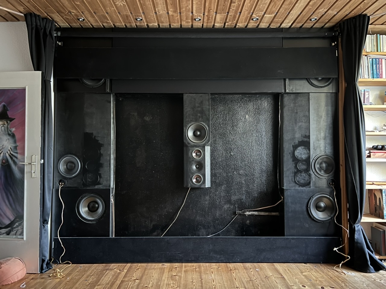

    Habe gerade die beiden „Subwoofer“ in die Wand montiert und „gesweept“. Die kommen, jetzt mit der Tieftonweiche bestückt, ab 25 Hz. Selbst bei 20 Hz rappelt es schon von hinten. Bin voll zufrieden mit der Performance.
    Klicke auf die Grafik für eine vergrößerte Ansicht  Name: 375DD8B7-1104-45B6-AB2F-673E700E950E.jpeg Ansichten: 0 Größe: 288,2 KB ID: 704608
    Jetzt müssen nur noch die Kleinen verdrahtet werden. Vorher möchte ich noch Lochabsorber installieren und den linken unteren 30er Tieftöner vom DBA wieder vorsetzen. Der war bei der alten kleineren Leinwand im Weg.
    Einen Kommentar schreiben:

    Zitat von walwal
    Eigentlich sind das Couplet WG mit Sub, nur höher getrennt....
    Eigentlich Das höher getrennt könnte ein Problem werden. Bin aber noch zuversichtlich. Abstand der beiden so nah, wie möglich.
    Mache gerade die Löcher in dem „Sub“ dicht, um ein paar Liter herauszuholen.
    Klicke auf die Grafik für eine vergrößerte Ansicht  Name: image_51836.jpg Ansichten: 2 Größe: 68,9 KB ID: 704592
    Dichtheitsprüfung bestanden:
    Klicke auf die Grafik für eine vergrößerte Ansicht  Name: F800BD54-C25A-4902-AA73-3F6ACCC10871.jpeg Ansichten: 0 Größe: 276,0 KB ID: 704593
    Fehlt noch ein bisschen schwarze Farbe. Erst muss der Leim getrocknet sein. Ich hoffe, dass 48 Liter für den geschlossenen Bass reichen. Bass Reflex kommt wandnah nicht so gut.
    PS: Hab gerade einen Sweep drüber laufen lassen. Ab 30 Hz hörbar, ab 40 Hz gut hörbar. Hier ein 30 Sekunden Video aus dem Bereich von 16-60 Hz
    PSS: Ob das iPhone diese Frequenzen aufzeichnen kann, weiß ich gar nicht. Geht im Video um die Membranbewegung. Receiver auf 0,0 dB. Aus Versehen hatte ich bei + 11.0 dB den Sweep auch gestartet. Da hat der Tieftöner doch ein bisschen geknattert. Hatte die Fernbedienung falsch herum gehalten und nach dem letztenTest statt leiser, lauter gemacht und den Test später nochmal gestartet, im Glauben es wäre jetzt leiser.

    Ich werde vor dem endgültigen Befestigen der M/H-Einheiten auf jeden Fall ein paar Feldversuche mit den vorhandenen 40 Liter Bassgehäusen durchführen. Die könnte ich auf 65 Liter BR aufbohren.
    Klicke auf die Grafik für eine vergrößerte Ansicht  Name: A0F5410F-005D-4E84-94AB-305CE8656104.jpeg Ansichten: 0 Größe: 80,9 KB ID: 704581
    Bin am Bestücken der Frequenzweichen an der frischen Luft. Dauert aber noch ein bisschen. Muss noch meinem Job nachgehen
    Klicke auf die Grafik für eine vergrößerte Ansicht  Name: CC38EBC0-E525-40E7-8590-3B06951B9233.jpeg Ansichten: 0 Größe: 105,6 KB ID: 704582
