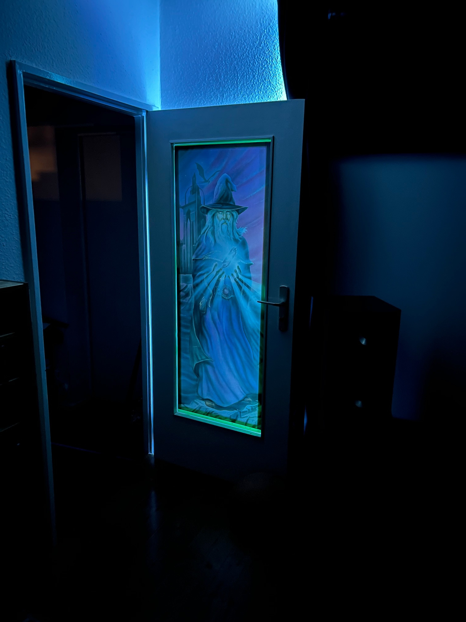

    6,1 kg ohne Frequenzweiche bringt so eine Mini-Concorde WG auf die Waage. Zwei Seile sollten die Lage ausreichend stabilisieren. Das Anschlusskabel trägt auch noch zur Beruhigung bei. Die Seile werden etwas V-förmig hängen. Die Aufhängepunkte an der Box sollten im Vorne-Hinten Schwerpunkt sein, damit die Neigung zum Hörer passt. Das linke Böxchen soll bei Feindberührung ausweichen können. Da ist ne Tür samt Türklinke an einer sehr ungünstigen Position. Die rechte Regalseite wäre einfacher. Und manchmal muss ich auch die Leindwand aushängen. Da ist alles fest Montierte im Weg.
    PS: So eine Box hängt quasi im Vorhang. So nah wie möglich zur Leinwand und dem hinter der Leinwand verbauten Tieftöner. Der schwarze Vorhang ist sehr wichtig wegen dem Leinwandkontrast. Da könnte auch was Festes montiert sein, wo die Lautsprecher integriert wären. Geht aber nicht wegen der Tür und an das Regal auf der anderen Seite möchte man auch drankommen.
    PSS: Ich hätte lieber alles hinter der Leinwand. Sehe aber keinen Weg, den Schall der Mittel- Hochtöner da störungsfrei rauszubekommen. Und das auch noch unter einem Winkel von min. 20 Grad.

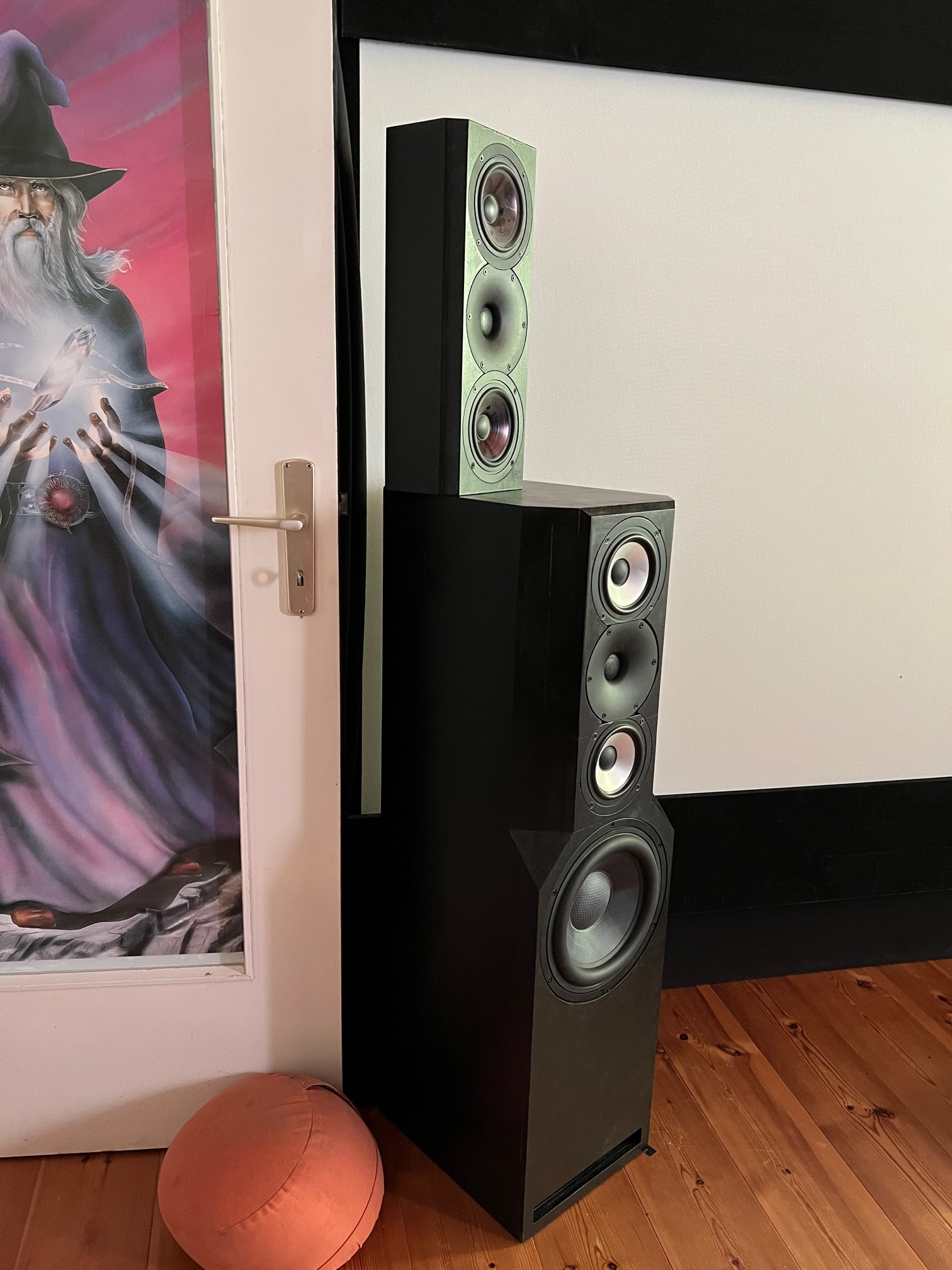

    Kurze Anprobe, wo die Dinger ungefähr hin müssen (6 cm zu hoch)

  • Norbert
    antwortet
    Ganz schöner Brummer, der in Höhe der Türklinke befestigt werden müsste. Ich werde ihn an Seilen aufhängen. Das habe ich schon mal mit dem VOX-Center gemacht.
