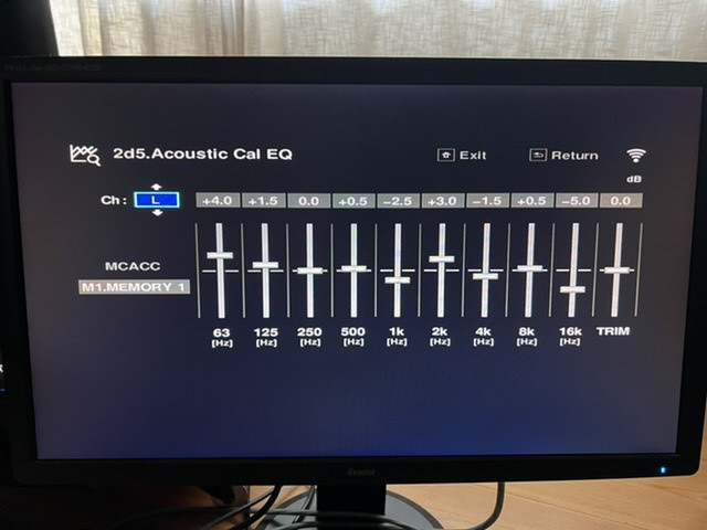

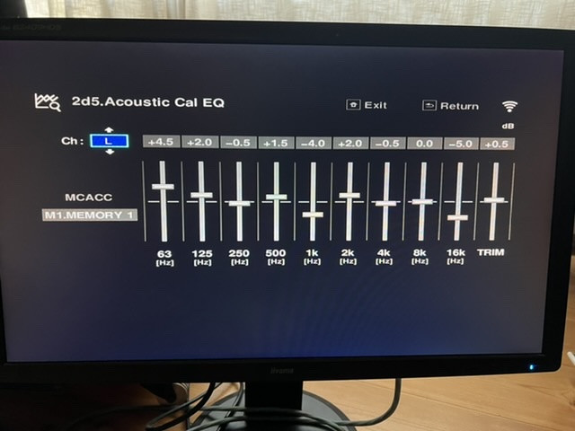

        Jetzt habe ich den ursprünglichen Zustand mit 3,3 uF und 0,0 Ohm wieder hergestellt und mit dem Receiver im 1 kHz Band um 1 dB abgesenkt und im 2 kHz Band 1 dB angehoben.
        Die Version mit 2,7 uF am HT und 1,0 Ohm Vorwiderstand am MT klang schon recht ausgewogen, bis auf den etwas forschen Bass.

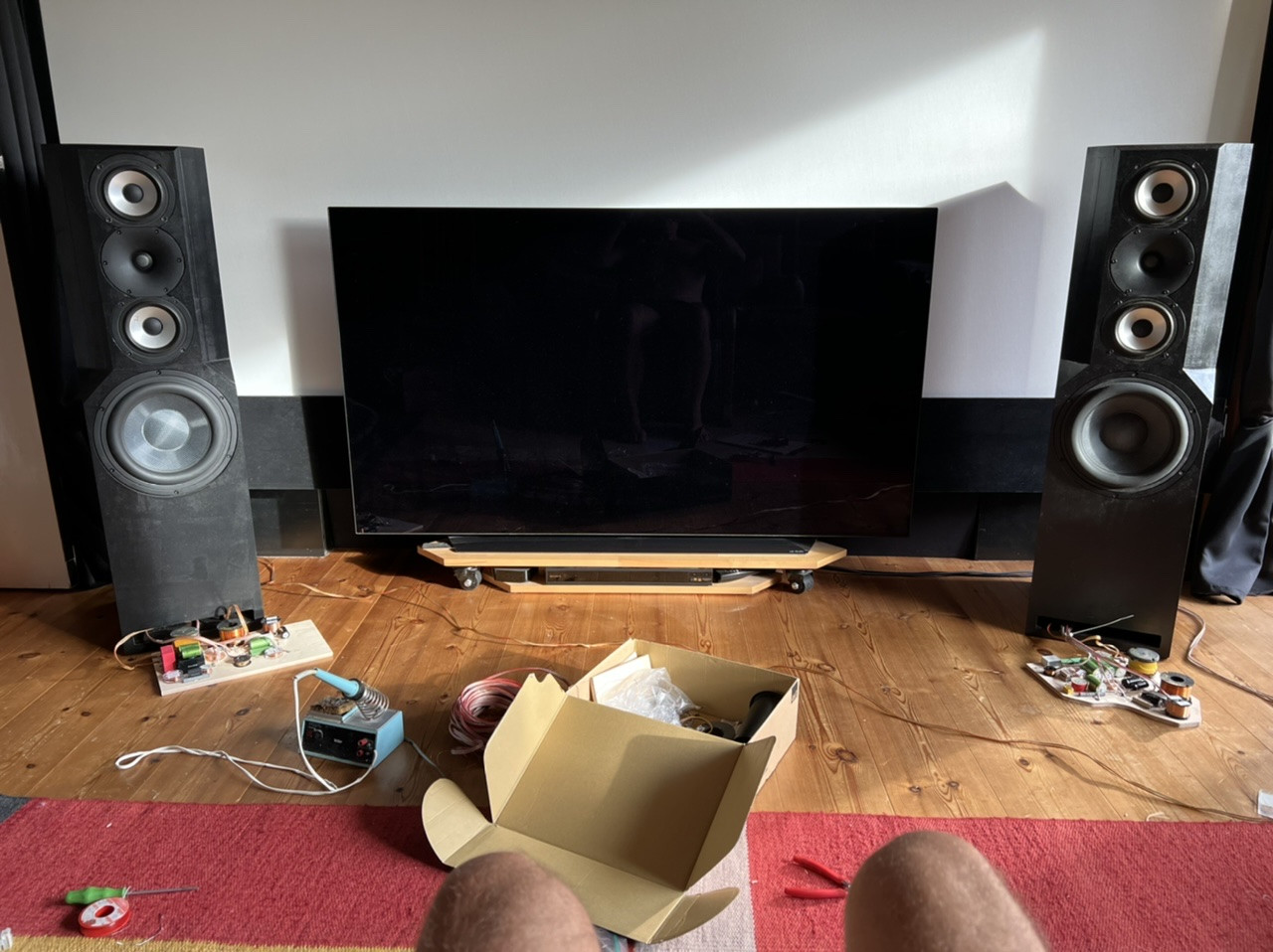

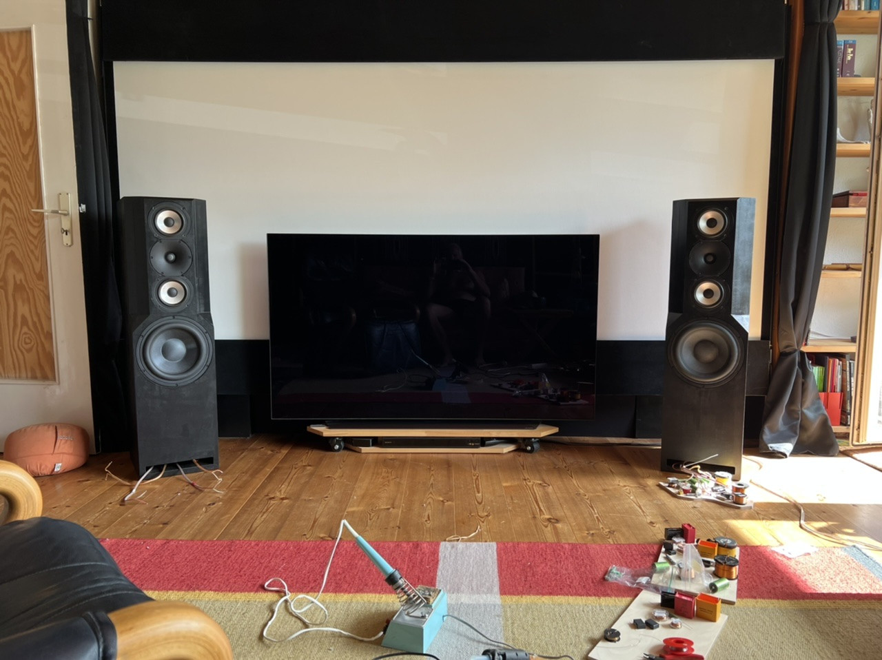

            #80
            Läuft
Ansichten: 242
Größe: 256,5 KB
            Zum Klang sag ich nach 30 Sekunden noch nicht viel: Der Hammer

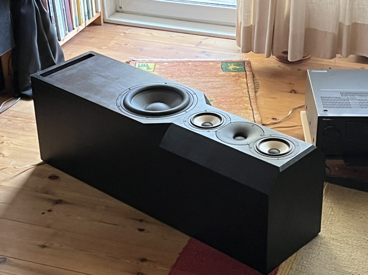

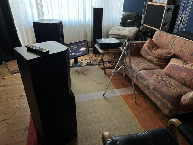

                          Auch horizontal macht die Diva eine gute Figur:

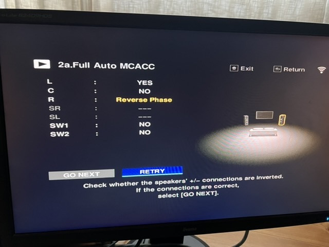

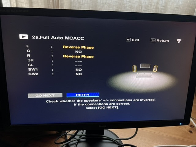

                          Ich muss noch mal die Polung der Systeme checken. Das Einmesssystem von Pioneer stellt jedesmal in einer Box eine Verpolung fest. Kenn ich schon von den Side-Surround-Voxen. Die stehen aber mit ihrem Seitenbass sehr wandnah.
                          Also lieber kontrollieren, als grübeln.

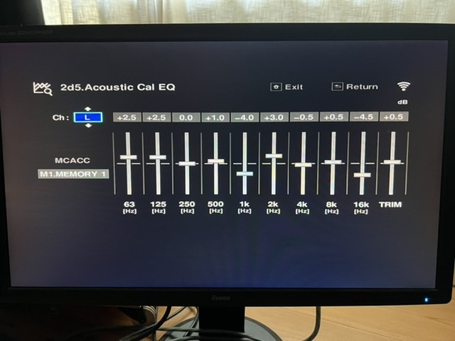

                          Das Problem mit dem zu lauten 1 kHz Band mit der Original-Mittel- Hochtonweiche bleibt. Der Receiver hat in zwei Entfernungen 2,10 m und 2,45 m das 1 kHz Band jedesmal um 2,5 dB abgesenkt. 2 kHz um 1 bis 2 dB angehoben und bei 16 kHz um 5 dB abgesenkt. Jetzt klingen besonders Streicher ausgewogen.
                          Die Modifikation von Walwal mit 2,7 uF statt 3,3 uF am HT und 1 Ohm Vorwiderstand zwischen Hoch- und Tiefpass des MT haben etwas dünn geklungen. Habe ich bisher aber nur in Mono getestet. Eine gute Bündelung ist mir lieber, da ein AV-Receiver hier moderat eingreifen kann.
                          PS: Mittel- Hochtöner waren alle korrekt angeschlossen. Aber ich hatte den Tieftöner falsch herum angeschlossen. Das ist bei den schönen goldenen Klemmen auch leicht möglich, da die Polung nur zu erkennen ist, wenn man von oben drauf schaut. Wenn man den Tieftöner einsetzt und mit der haltenden Hand die Klemmen aufdrückt, schaut man automatisch nur auf die Seite der Klemmen. Da sehen beide exakt gleich aus. Jetzt also nochmal messen..,

                            Jetzt sind beide Boxen verpolt
