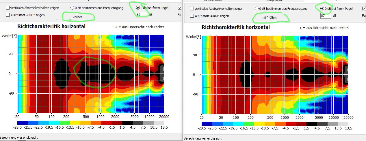

    Zitat von walwal
    Die Datei ist ok, danke. Pack mal 0,5 bis 1 Ohm in den MT-Zweig (nach dem Hochpass). Um die 1000 Hz ist etwas zu viel Energie lt. Sonogramm.
    Das ist genau die Stelle, wo es zwackt. Und dazu sehr sensibel. 1,0 Ohm scheint der richtige Wert zu sein

  • Norbert
    antwortet
    Probiere ich aus.

    antwortet

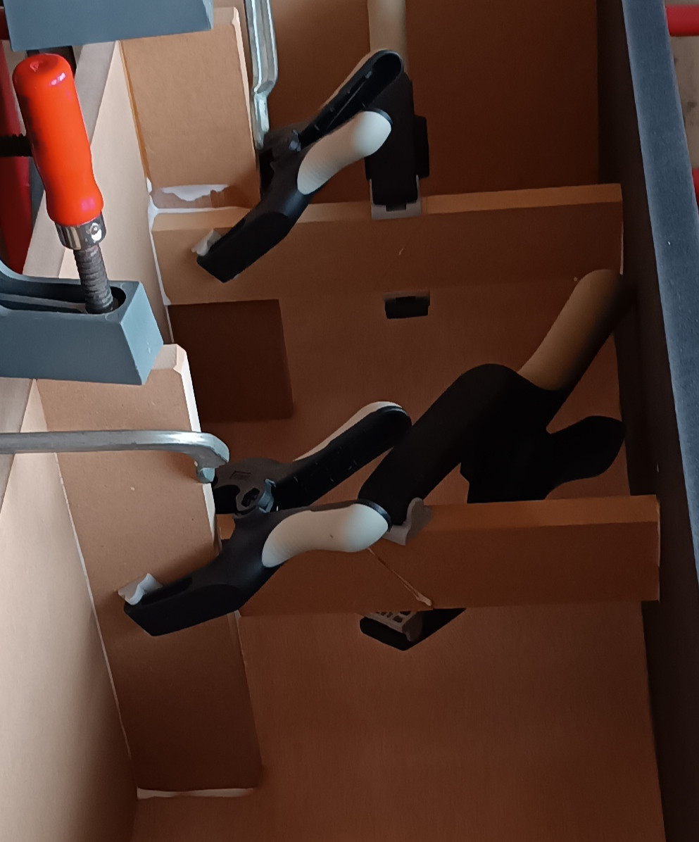

  • Hiege
    antwortet
    Ich finde Streben lassen sich sehr gut nachträglich einbauen, ich schneide die immer in der Mitte auf gehrung durch, und klemme dann eine Leimzwinge so fest, dass die Strebe sich ausdehnen will.
    Klicke auf die Grafik für eine vergrößerte Ansicht  Name: IMG_20220731_133121.jpg Ansichten: 0 Größe: 171,9 KB ID: 704167
    Die Strebe an der Seite ist nicht so clever ja ich weiß.

  • Norbert
    antwortet
    Ich mache immer einen Klopftest. Hell: ok, Dunkel: Strebe

    antwortet
    Könnten mehr Streben sein und auch von Front zu Rückwand. Ich verleime immer die Front großflächig mit der Strebe und verschraube sie mit der Rückwand nachdem diese montiert wurde.
