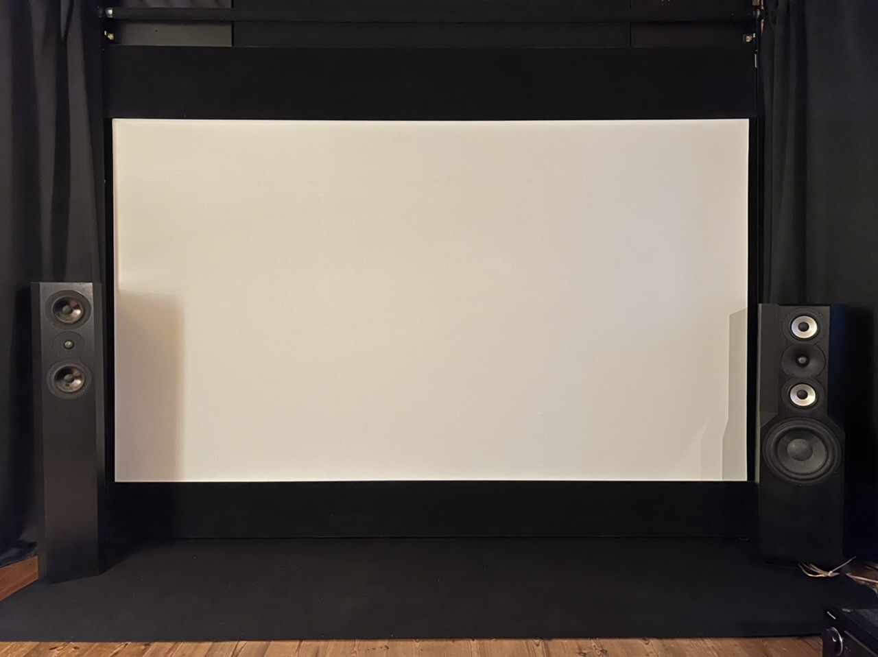

    Vox und Diva klingen so krass unterschiedlich als Stereopaar. Details gibt es nur von der Diva. VOX begleitet im Hintergrund
    Klicke auf die Grafik für eine vergrößerte Ansicht  Name: 63215AAC-0254-44DA-80FB-7140D77C3F5C.jpeg Ansichten: 0 Größe: 138,5 KB ID: 704098
    Vox 252 und Diva vor einer 3m breiten 16:9 Leinwand auf 2,4:1 maskiert.
    Klicke auf die Grafik für eine vergrößerte Ansicht  Name: F2A97F56-FA58-4CD0-AA4C-6BF5039021D1.jpeg Ansichten: 0 Größe: 122,3 KB ID: 704096
    Vox 252 und Diva vor der unmaskierten Leinwand.
    Die Leinwand ist akustisch transparent. Dahinter befinden sich drei Vox 252 Center Lautsprecher, die ersetzt werden möchten.

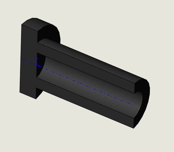

    Die Schraubenköpfe stossen halt hoch heraus. Sofern nicht von aussen verschraubt werden muss - was spicht dagegen, auf nem 3D Drucker einmal eine Innengewinde-Buchse auszulegen, bündig in Durchmesser und Länge von vorne einzupressen, und dann von hinten zu verschrauben? Wäre damit fast unsichtbar. Einziger Knackpunkt wäre die Schraubenlänge, die auf die Plattenstärke anzupassen ist...
    Klicke auf die Grafik für eine vergrößerte Ansicht  Name: WG Buchse IG.JPG Ansichten: 0 Größe: 21,5 KB ID: 704068
