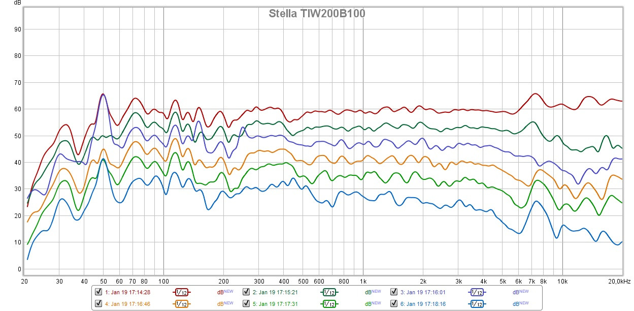

    zwei Themen habe ich heute untersucht, ... zwischen Laptop und Digitalverstärker nutze ich in der Regel das DAC Q4 von fosiaudio, ... dies hat einen Klangregler im Hochton und im Bass, ... ich wollte wissen ob die schlanke Abstimmung im Grundton und Bass elektrisch korrigiert werden kann.
    Dies wird gebraucht wenn man die Box von der wandnahen Aufstellung in den Raum zieht, ...
    Leider wird auch der komplette Grundton mit angehoben, bei ca. einem Achtel Drehung am Bassregler:
    (gleichzeitig habe ich auch eine Nahfeldmessung vom B100 gemacht 15 cm Abstand von MIC vom B100, 0 20 40 und 60 Grad ... 0 ungeglättet und die anderen mit 1/12 geglättet)
Ansichten: 528
Größe: 266,1 KB
    die Messung bei einem halben Meter Abstand von der Wand ist schon so, dass gut 2 dB im Bass fehlt, schon ab 60 cm fehlt deutlich Bass und Grundton:
    (0 15 30 45 und 60 Grad bei 40 cm Abstand des MICs von B100)
Ansichten: 459
Größe: 287,8 KB

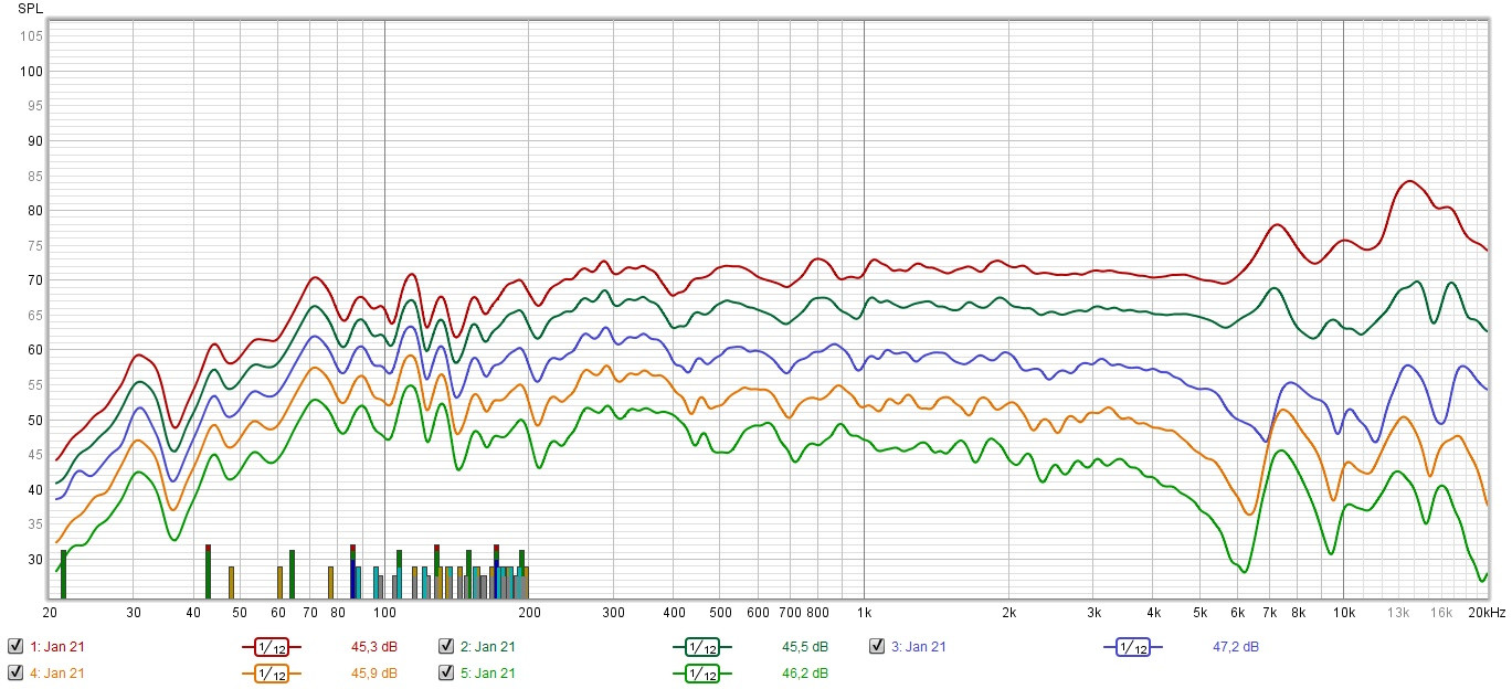

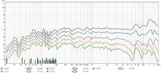

    ihr merkt, die Stella lässt mich nicht in Ruhe. Immer wieder versuche ich herauszufinden, ob da noch was geht!!!
    Thema Standplatzoptimierung, immer wieder Falle ich auf das Thema herein, dass man Boxen für zB den wandnahen Standplatz hin optimiert hat und dann in einer größeren Runde vorstellt, dabei weg von der Wand zieht, und sich dann Gedanken macht, warum die Box einfach nicht mehr die gleiche Performance bringt, speziell im Bass, ... hier am Beispiel die in der Meinung Vieler keinen Tiefgang bringt! Und der Seitenbass sollte doch garnicht funktionieren! Da kommt doch überhaupt kein Bass raus! Speziell im Hochton solle man doch eine Korrektur vorsehen! usw.
    Messung ist in ca, 0,5 Meter Abstand auf der Höhe des B100 in 0 15 30 45 60 und sogar 75 Grad gemacht
    Mir gefällt es!
    Klicke auf die Grafik für eine vergrößerte Ansicht  Name: Stella TIW200B100 2.jpg Ansichten: 0 Größe: 161,1 KB ID: 708176
    Klicke auf die Grafik für eine vergrößerte Ansicht  Name: Stella TIW200B100.jpg Ansichten: 0 Größe: 199,4 KB ID: 708177

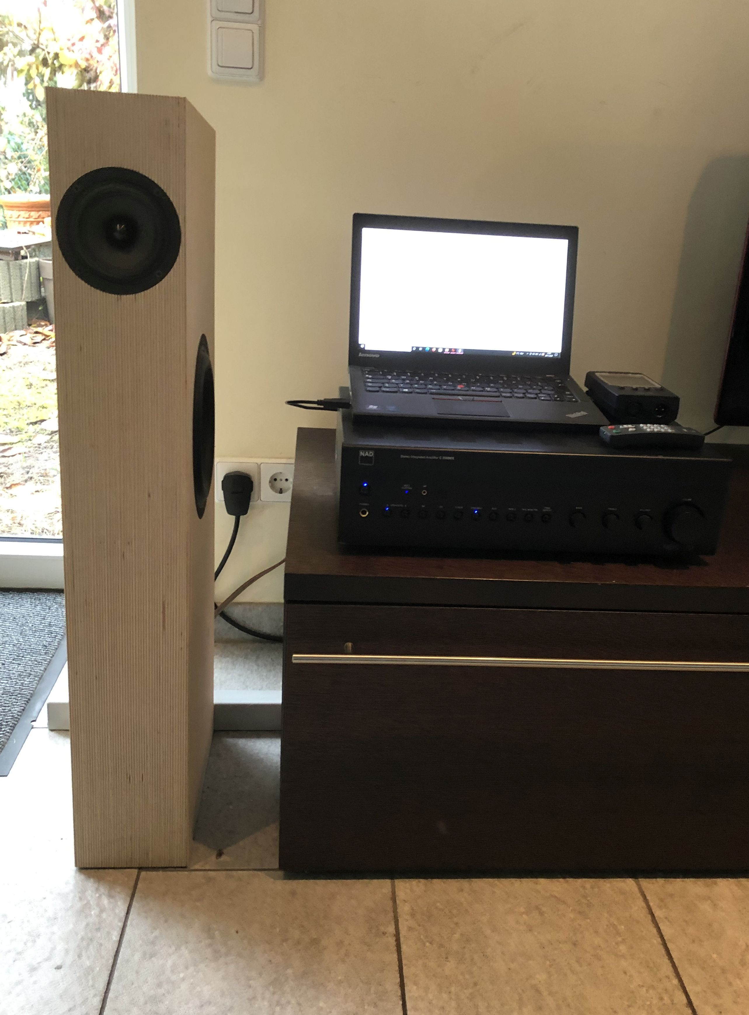

    https://nad.de/wp-content/uploads/2020/07/C356BEE.pdf
    und zurück zu den Wurzeln, das NAD-Teilchen was ich Jahrelang genutzt habe mal wieder hervorgeholt. Und ein ähnlich gutes Ergebnis beim Gesamtpegel und bei der Kontrolle des TIW200.
Ansichten: 527
Größe: 1,18 MB
