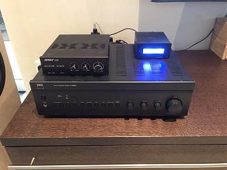

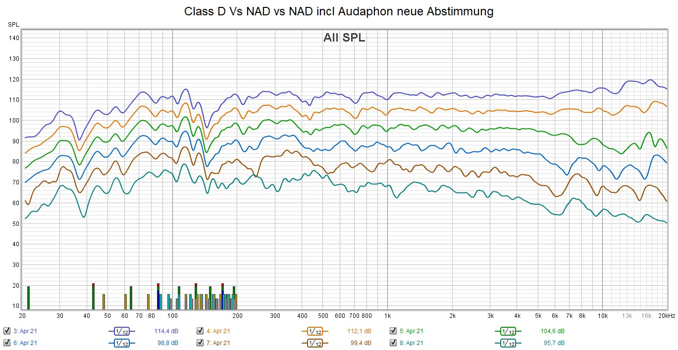

    Als Vorversuch für die Elektronik des Schreihals 2024 teste ich gerade an der NAD den Audaphon DSP, ... und da wollte ich der Sache nach dem Peak bei 7200 Hz auf den Grund gehen, ... das Audaphon hat vier verschiedene Presets sodass man direkt umschalten kann, ... als Ziel war eine saubere 15 Gradkurve, ... das ist erreicht mit dem PEQ bei 7200 Hz mit Q=4 und minus 6 dB, ... und dann habe ich einfach zunächst den Class D durch den NAD getauscht und nochmals nachgemessen, dass gleicher Frequenzgang entsteht noch unkorrigiert und dann den einen PEQ im Audaphon DSP gesetzt, ...
    das Ganze sieht dann so aus:

    zur Erklärung
    3. auf Achse
    4. 15 Grad
    5. 30 Grad
    6. 45 Grad und ...
    zuerstmal kann man doch sagen, dass das Audaphon DSP richtig gut funktioniert, das was eingestellt wird, wird auch in der Messung nachvollzogen korrigiert!
    ABER, ich habe immer wieder festgestellt, dass das Audaphon rund 20 dB an Pegel wegnimmt, dies habe ich jetzt auch wieder festgestellt! Deshalb musste ich den Pegel um diesen Betrag nachsetzen, ... beim NAD kein Thema, ...
    Die Tauglichkeit für den Schreihals sollte gehen, kommt aber echt auf den Maxpegel an was das Audaphon zulässt, ...
    jetzt gerade in diesem Fall bin ich noch nicht hochgefahren, vielleicht ist es jetzt schon etwas spät, dass ich die Sau rauslasse, ...
    Der Test für die Stella, es wird die Korrektur nicht gebraucht, ... beim Presetumschalten höre ich, mit 55 Jahren, keinen Unterschied, ... den Test werde ich morgen bei größeren Pegel nochmals machen, ... vielleicht hört man etwas im Klirr bei nahezu Maxpegel, ... das möchte ich noch angehen, ...

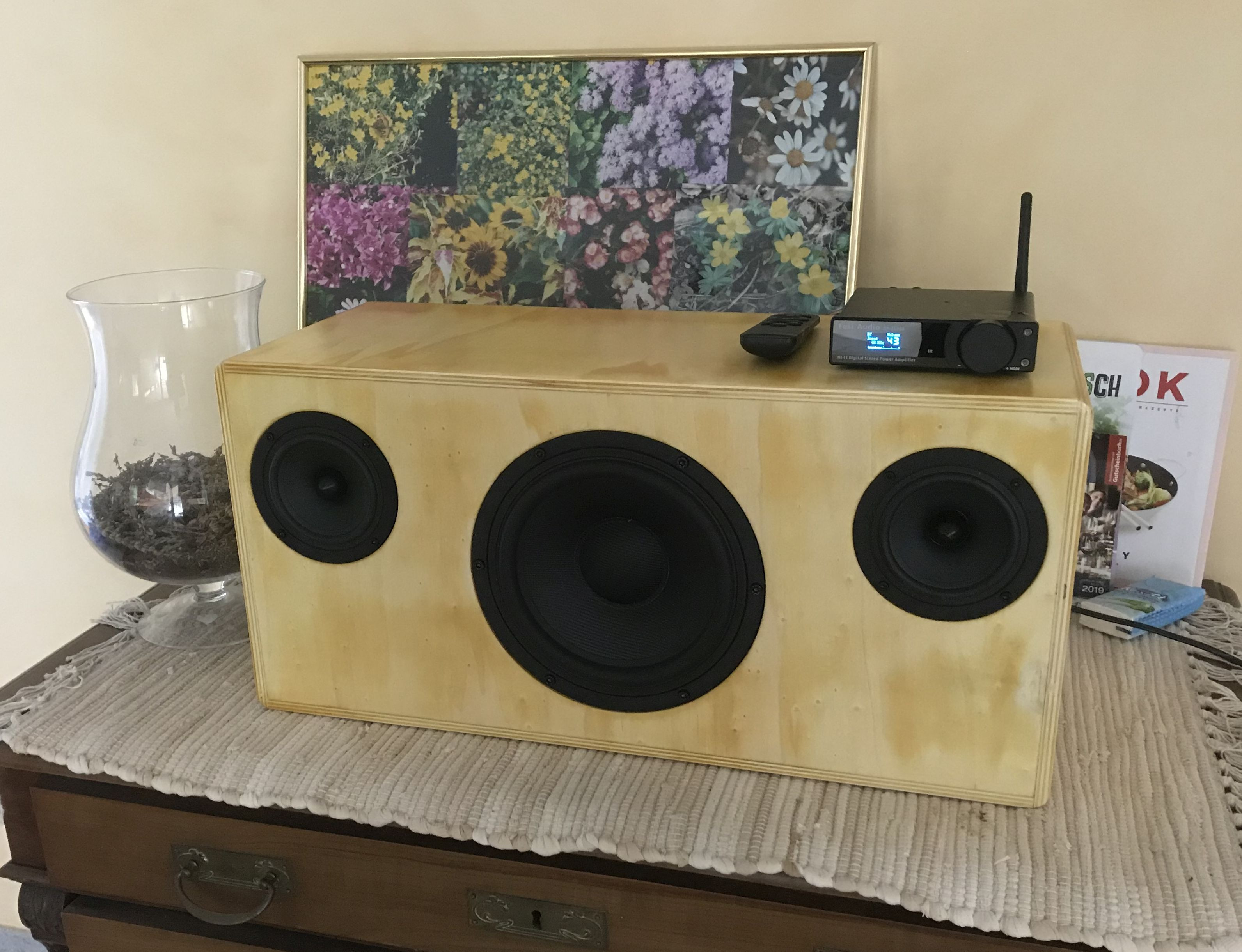

    OT: der kleine da oben auf, ist einer der Gewinner, noch besser war sein großer Bruder, weil er deutlich stärker war. Den kleinen habe ich aber dann doch nicht für diesen Einsatz genommen, weil er sehr viel Leistung einfach nur so im Standby verbrauchte. Da gibt es dann deutlich bessere, die im Leerlauf unter einem Watt liegen, der kleine Fosi braucht um die 3-5 Watt. In letzter Ausbaustufe machte diese Boombox 2 Tage ununterbrochen Pegel rund um 90 bis 100 dB.

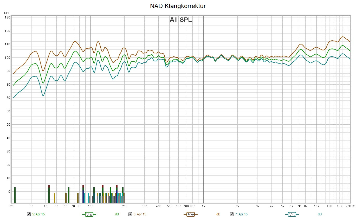

    OT: was ich dann noch gemacht habe ist, dass ich den NAD und deren Klangkorrektur vermessen habe. Dies lediglch am Rande: denn bei einem meiner nächsten Untersuchungen benötige ich eine auftrennbare Vor- und Endstufe und das hat dieser große NAD um einen DSP einzuschleifen, ... ich möchte die im Bild befindlichen Seas A26 mit einem DSP geradeziehen, um zu sehen ob da noch Potential steckt in Sachen passiver Weiche weiterzumachen.
    Klicke auf die Grafik für eine vergrößerte Ansicht  Name: NAD Klangkorrektur.jpg Ansichten: 0 Größe: 284,0 KB ID: 710743
