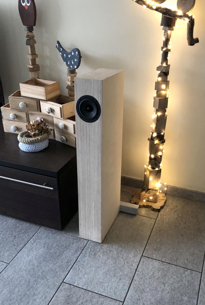

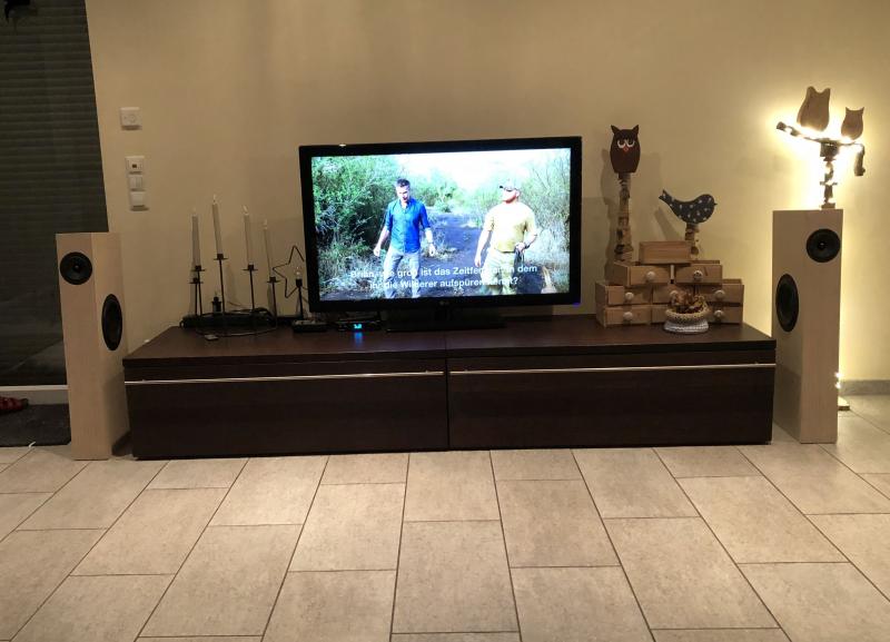

    so, die Stella TIW200B80 ist wieder im Keller und die Stella TIW200B100 steht im Wohnzimmer, ...
    Klicke auf die Grafik für eine vergrößerte Ansicht  Name: IMG_1876.jpg Ansichten: 0 Größe: 40,0 KB ID: 697985
    Klicke auf die Grafik für eine vergrößerte Ansicht  Name: IMG_1875.jpg Ansichten: 0 Größe: 53,4 KB ID: 697986
    wie geschrieben, der Hochton ist leicht aktiv abgesenkt, das sollte ich noch an der Weiche passiv ändern, ... aktuell habe ich am Fosi 2dB minus beim Hochton, so klingt es richtig gut, ... bei 4 dB ist es schon wieder zuviel, also ist die Abstimmung richtig gut gelungen, ... ich werde mal simulieren was ich machen muss um auf diese 2 dB minus zu kommen und dann schraube ich nochmals auf, ... ich habe eine sehr lange Abhördistanz, bei kleineren Räumen und anderen geometrischen Bedingungen muss man vielleicht noch etwas mehr absenken, ...
    ein deutlicher Fortschritt zur TIW200B80, ... wer mehr an Volumen hat sollte in BR umsetzen, allerdings wird die Abstimmung dann wieder anders, ...

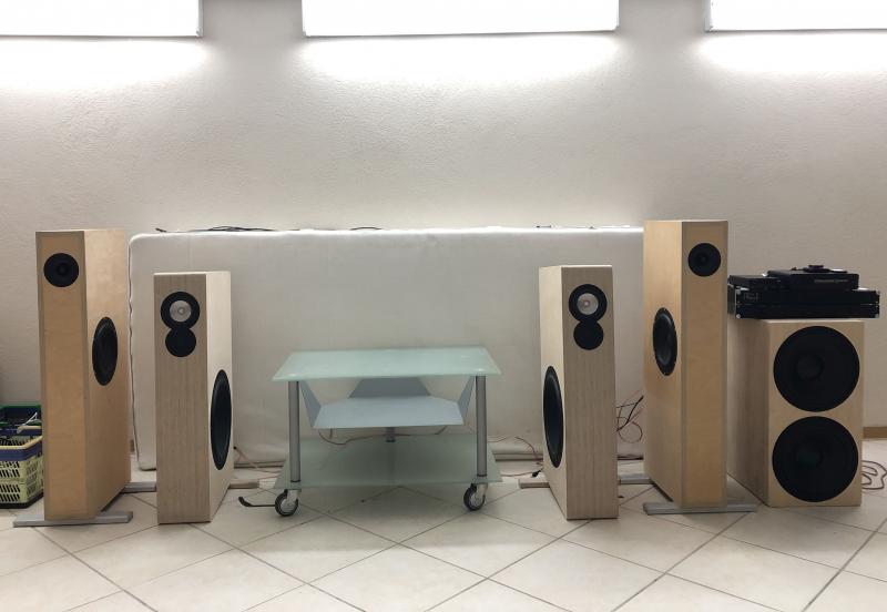

    ja, ich habs gerade geschrieben, Jan war mal zum Kurzbesuch vom Dorf in der Großstadt ähhh Weltstadt Karlsruhe.
    wir haben alle möglichen Boxen durchgehört, angefangen mit der Stella TIW200B80 im Wohnzimmer, dann die MegaAria im Keller und lediglich umgesteckt mit gleicher Elektronik die Aria TL in TIW300 als Sub und dann die GF250 im Doppelsub, zwischendrin noch einige Breitbänder in den Boomboxen gehört B100 und B80, ... was immer das schöne ist, das Quatschen rings um das Hobby, was ist gut, was geht und was geht nicht und ehrlich gesagt, ich bin da eher am Downsizen, "was braucht man mehr" als ein FAST, ich mache jetzt auf jeden Fall die Box fertig mit der Zielvorgabe die Box auch länger im Wohnzimmer zu haben, ... langzeithörtauglich, denn die jetzige Stella ist da definitiv nicht schlecht, ... und ich verspreche mir etwas mehr Durchhörbarkeit im Mittel und Hochton durch den B100, und im Subabteil dürfte der Bass etwas genauer in CB werden, obwohl da die Stella TIW200B80 meiner Meinung nach nicht schlecht ist, vielleicht gehts noch einen Tick besser ...

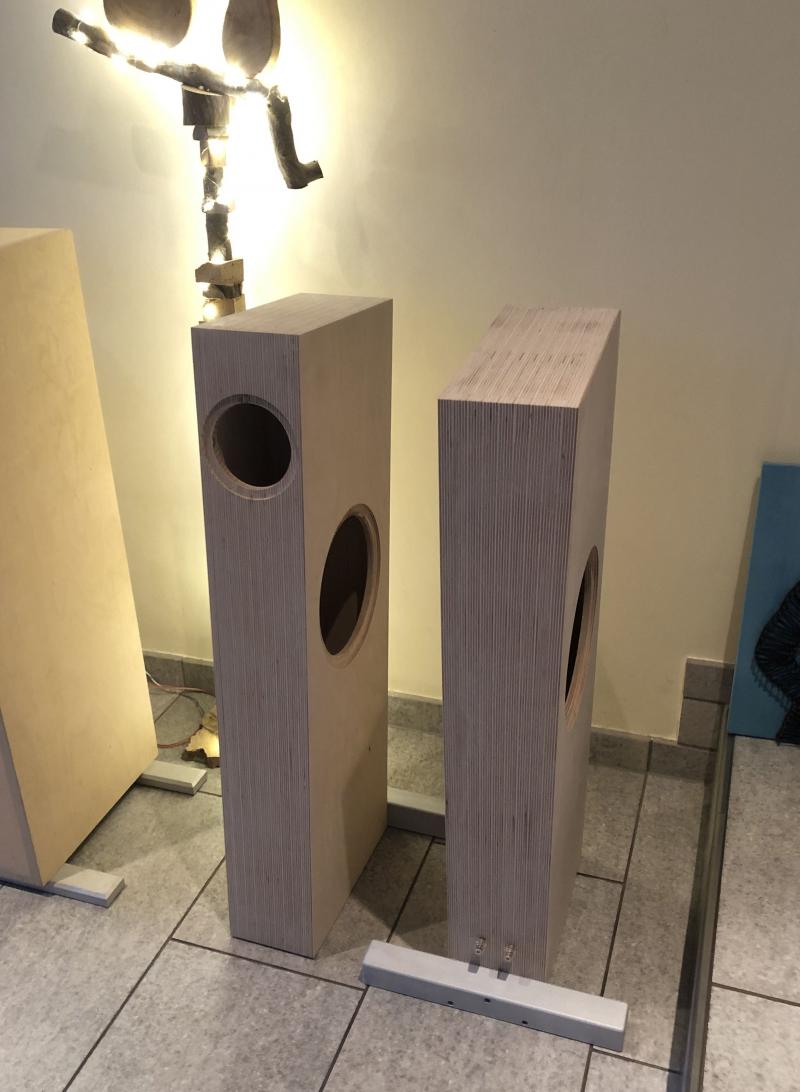

    ich habe heute die Füße und das Anschlussterminal gemacht, beim passiven System ist das einfach,
Ansichten: 569
Größe: 76,2 KB

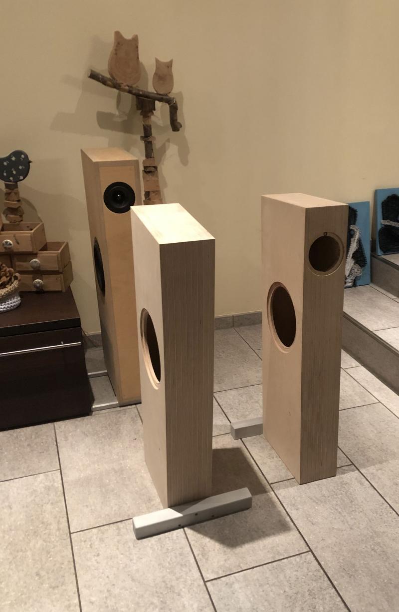

    ein befreundeter Feinmechaniker hat mir ausgeholfen, Danke und Gruß Timo
    Klicke auf die Grafik für eine vergrößerte Ansicht  Name: IMG_1869.jpg Ansichten: 0 Größe: 85,5 KB ID: 697895
    ps, der Winkel stimmt super genau!!!
