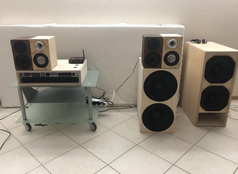

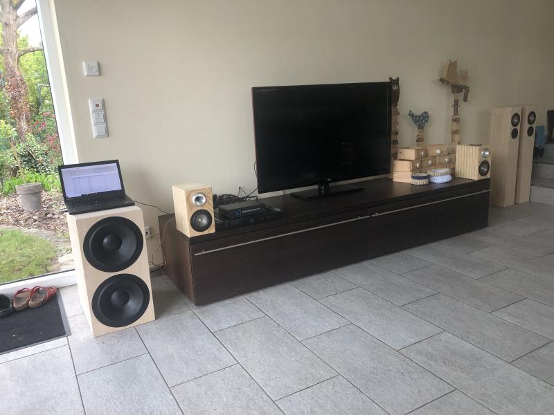

                          mich juckt es seit Tagen in den Fingern da doch nochmals einzugreifen, ... denn einige Dinge würde ich grundsätzlich ändern, die TIW250 sind zwar sehr leistungsfähig, aber gegen das Horn mit dem Druckkammertreiber haben sie nicht die geringste Chance, ... dies kann man auffangen indem man die TIW250 etwas höher im kleineren Gehäuse abstimmt, um so zumindest die 45 Hz anzupeilen und so deutlich mehr Maxpegel im Oberbass rauszuholen. Das bedeutet, dass man nicht über 40 Liter pro TIW250 kommen darf und die Abstimmung eher in den mittleren 40ern machen sollte, das bringt im Oberbass richtig viele dB Maxpegelerhöhung. Die Abstimmung 25 Hz macht in einer solchen Box absolut keinen Sinn.
                          Der Sub hier links vom Lowboard ist mit den zwei GF250 im eigentlich viel zu kleinen Gehäuse abgestimmt und macht deshalb bis 45 Hz einen extrem souveränen Eindruck. Der ist quasi, wie ein PA-Sub, eher hoch abgestimmt und macht so deutlich mehr Maxpegel. Grundvorraussetzung ist ein Subsonic bei zb 35 Hz.
Ansichten: 566
Größe: 56,7 KB
                          Ich warne immer wieder davor die Abstimmungen zu tief zu wählen. Das macht in vielen Situationen überhaupt keinen Sinn. Denn der Raum muss auch dazu passen und in kleineren Räumen macht eine zu tief abgestimmte Box erhebliche Probleme. Selbst in Wohnhallen bevorzuge ich eine höhere Abstimmung.
                          eine aktive Anhebung macht in den meisten Räumen keinen Sinn, deswegen habe ich diese komplett in der Simulation gelöscht, die Raummoden müssen eh einigermaßen korrigiert werden. Wird jetzt Musik gehört mit sehr viel Tiefbassanteil MUSS ein potenter Sub (oder mehrere) angeschafft werden. Aber auch ohne Sub und So abgestimmt machen die GF250 aber auch die TIW250 erheblich mehr Spass.
                          ich gehe mit dem Sub im Bild sogar noch eine Ecke krasser vor. Ich gebe den beiden GF250 lediglich 45 Liter für Beide. Was den Oberbass deutlich anhebt. Das Ziel war klar im Oberbass 120 dB rauszuholen, was auch gelungen ist, mit einem volumenmäßig extrem kleinen Setup.
                          im Gegensatz dazu der TIW250 Doppelsub der auf 32 Hz abgestimmt ist und so deutlich weniger Maxpegel kann, das ist der Sub ganz rechts.
