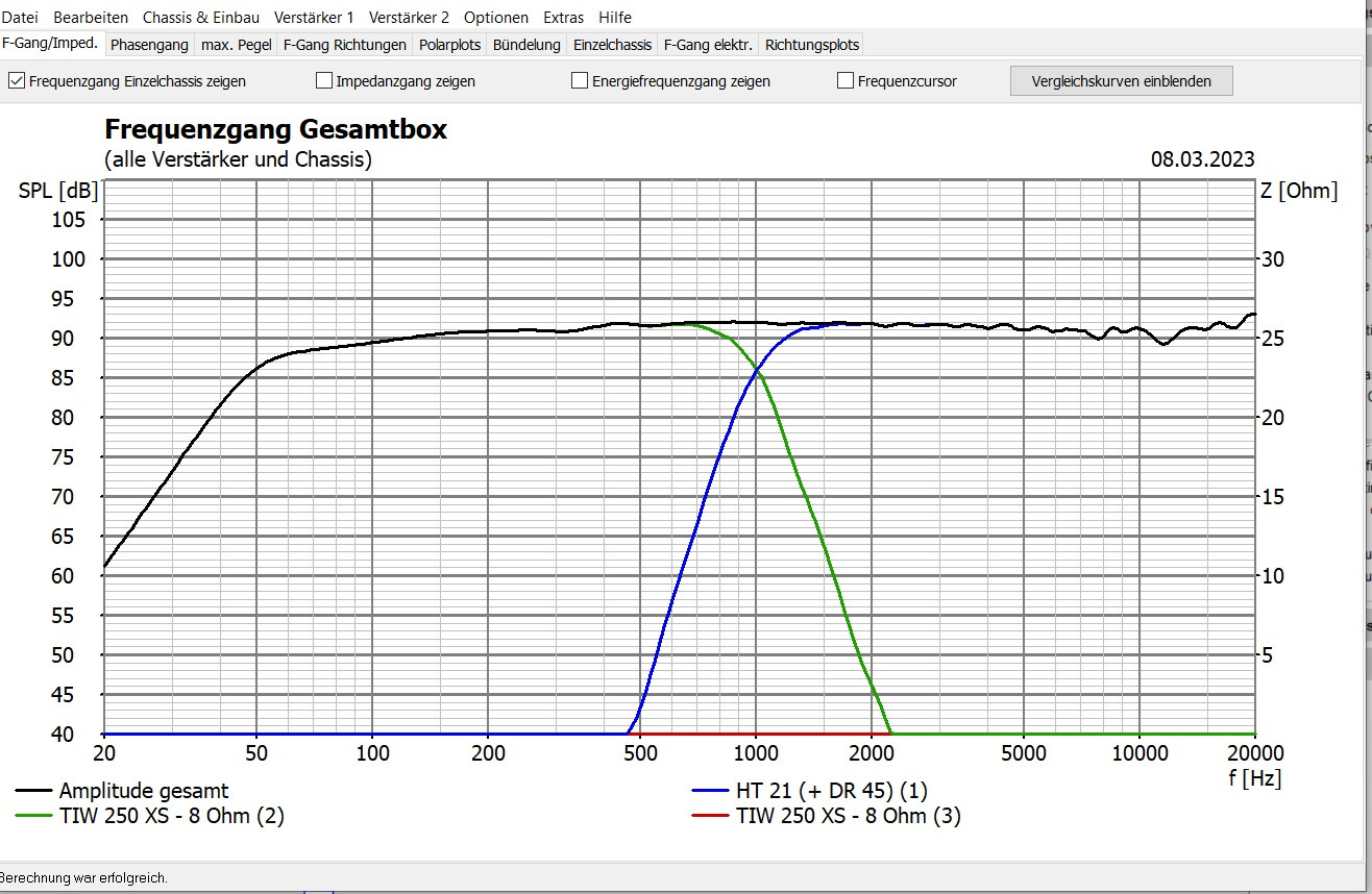

      Also ich hätte so gemacht und es klingt bestimmt nach Timos Vorstellung hervorragend. Ich würde sowas ganz schlimm finden:
      P.S:
      Ich habe die Simulation nur mit einem TIW250 gemacht weil für mich einfacher war. Man muss den anderen nur einzuschließen und den Pegel u -6dB kleiner machen.
      Klicke auf die Grafik für eine vergrößerte Ansicht  Name: tiw250 und HT.jpg Ansichten: 0 Größe: 325,2 KB ID: 709562 Standbox Aktiv HT21 2xTIW250XS_tba 01082021 SW.BPJ
      Zuletzt geändert von Markus213; 08.03.2023, 18:45.

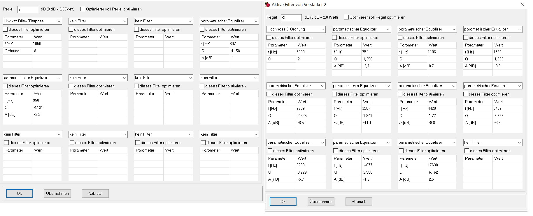

        #243
        und leider keine Delay
        ich bin halt kein Experte wie der Kollege Timo
Name: leider keine delay.jpg
Ansichten: 328
Größe: 285,5 KB

          Aber Die hier im Forum, die schon mal eine Box mit diesem Horn gebaut haben, wissen, daß man das messen muß und nicht nur simulieren kann.
          Gruß Bernd

            Bernd, aber ich habe solche Chassis nicht. Wenn ich messen könnte würde ich auch solche Ergebnisse bekommen.
            Es geht darum zu zeigen, dass hier eine der Lösungen eine akustische LR8 wäre. Mehr auch nicht. Außerdem soll es nur spaßeshalber sein

                Eben das Gegenteil ist der Fall. Je mehr diskutiert wird, desto kontroverser die Box.
                Meine Simulation soll die Richtung zeigen. Perfekte akustische LR8 Flanken, dadurch keine Verzögerung mehr notwendig.
                Deine Vorschläge basieren auf der Vorstellung, ich mache elektrische LR4 auf beiden Wegen und den Rest bügle ich mit Verzögerten HT so lange bis es passt.

                      Das was ich messen kann, kann ich auch gut symulieren.
                      Du sagst richtig: Simulation ist schon perfekt aber in der Prakxis hören wir nur noch schwächen des TIWs250. Er ist gut bis 500Hz so ist meine Meinung.
