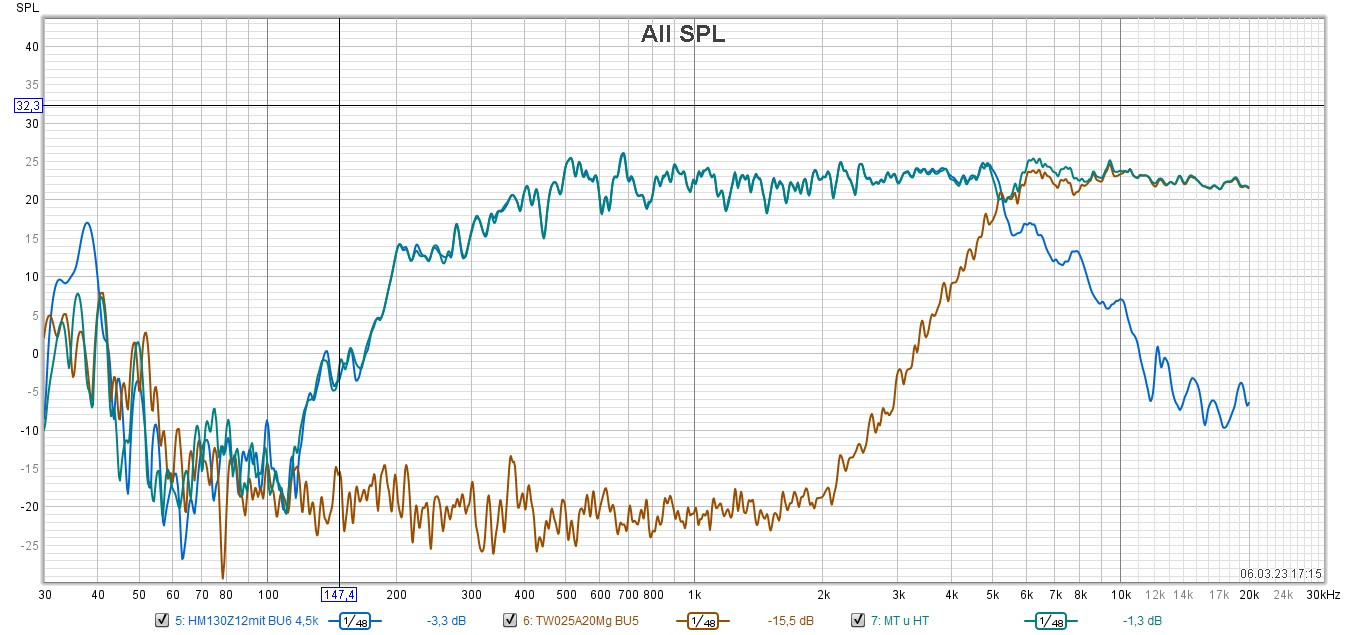

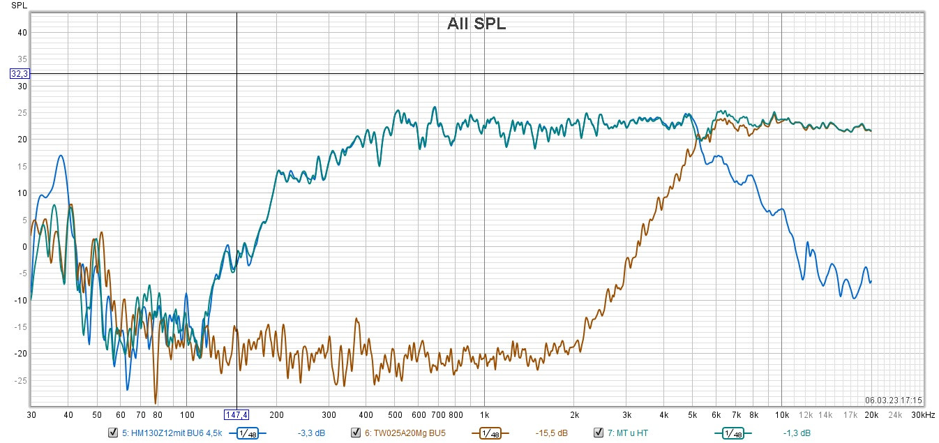

                #217
                Zitat von kboe
                Nicht unbedingt. Man spart sich Filterei, wenn man den natürlichen Abfall nutzen kann. Wird auch durchaus gemacht, wenn darüber nicht massive Resos die Flanke verunstalten.
                extra für dich gemessen. Geht ganz gut. Nur TP ist BU1 4,5kHz und HP BU5 5,3kHz also 6dB im TP und 30dB HP für Hochtöner. Man kann bestimmt einen flacheren HP machen und mit einem andern HT, der seine Resonanz höher hat. Vielleicht sollte ich einen neuen HT suchen.
                Klicke auf die Grafik für eine vergrößerte Ansicht  Name: MT u HT BU5 5kHz.jpg Ansichten: 0 Größe: 274,5 KB ID: 709460
