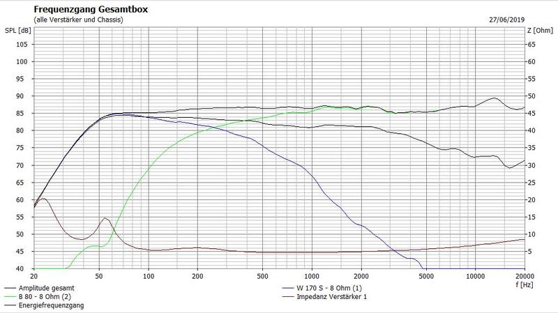

                  1. Ordnung
                  heyho, ich bin doch immer wieder überrascht wie unterschiedlich die Auffassung zu Weichen 1. - x. Ordnung sind und ja klar müssen insbesondere bei 1. Ordnung die Chassis ( Frequenzgang und Impedanz im Übernahmebereich) und Positionen schon passen, aber dann kann es auch richtig gut passen.
                  Andererseits lässt es sich mit 48dB Weichen wohl trefflich zaubern...
                  Ich habe jedenfalls erst kürzlich ein FAST System das sich mit Sperrkreis- , Sauger etc. zum Bauteilegrab entwickelt hatte auf 2 Wege (jetzt 1280 statt Fast mit 350 Hz) mit einfachster Weiche umgebaut. Der AL130 mit 2. Ordnung und B80 mit 1. Ordnung.
                  Ich bin ziemlich überrascht war noch alles kam und dazu äußerst gefällig fürs Ohr. Mag nicht allgemeingültig sein, aber meine Strategie ist nun, Chassis strategisch auswählen und möglichst wenig Bauteile für mehr Information.

                      #55
                      fast 1 ordnung

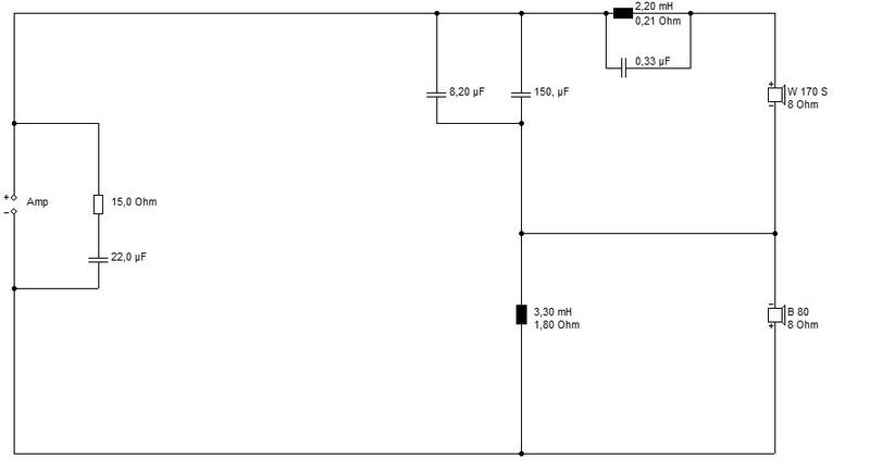

                        #56
                        Passt
                        Zitat von bag Beitrag anzeigen
                        Hallo FZZ,
                        die Strategie mit passenden Chasis und wenigen Teilen in der Weiche ist sehr sympatisch.
                        Gibt es irgendwo eine Information, welche Visaton Chasis funktionieren wohl zusammen?
                        also da bleibt nur probieren bzw. mit BoxSim simulieren. Grundsätzlich kann man wohl sagen das TM mit Hartmembran und / oder starken Impedanzanstieg für 1. Ordnung ausscheiden.
                        Im Anhang mal eine äußerst preiswerte Einfachversion.
                        Auch wenn es manchen Perfektionisten schlecht wird, das Dingen klingt 1a.
                        Auch mit meiner jetzt gefunden AL130/B80 Kombi bin ich nun rundum glücklich.
                        Ach ja, jama, ein schönes Beispiel für die Serienweiche.

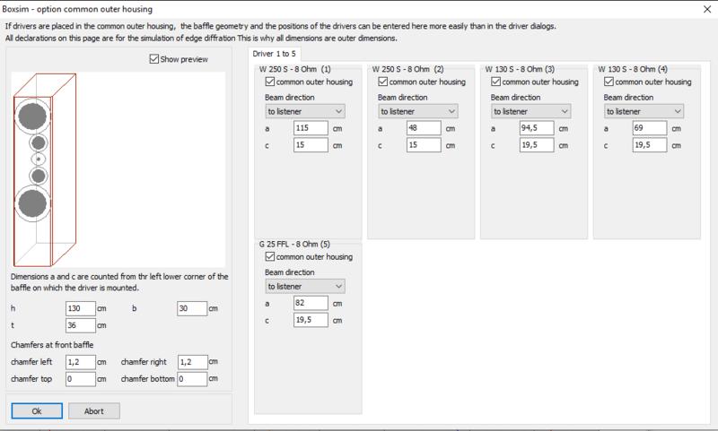

                          #57
                          Hallo jama, Hallo ubix,
                          noch bitte kurz zum Experience-V25-Gehäuse..
                          Sind die Abmessungen des Gehäuses und die Position der Chasis in Boxim Design mit der Jambix Weiche richtig?
                          Danke!
                            #58
                            überprüfe mit einer zeichnung 1 zu 1 ob die chassis effektiv passen
                            grosser karton nehmen...
                            persönlich, wenn dan eher die conga
                            @ ubix, finger weg
