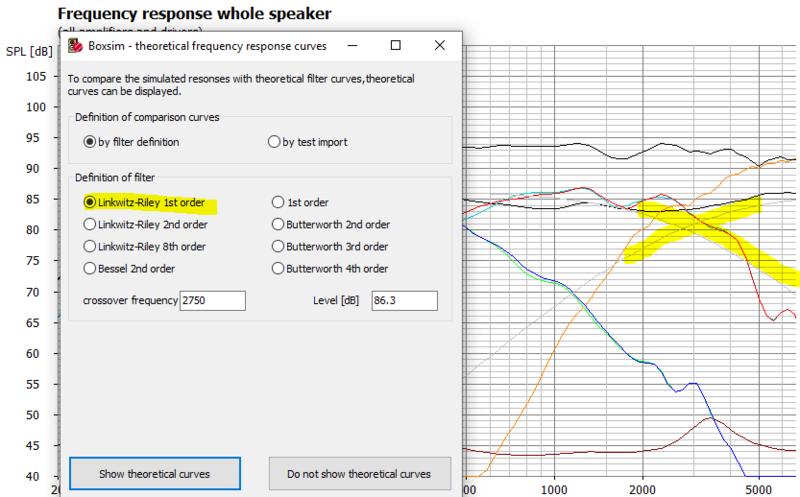

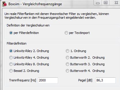

        Hallo Walwal,
        danke fuer das interessante Link, die 6dB Filter sind wirklich nur ein Marketinggag?
        Bitte sieh die Screenshots aus dem Boxim 2.0, beide theoretische Filer sind vorhanden.

              Hallo bag
              In der englischen Version ist ein Fehler. Ich werde mal Uwe informieren.
              Übrigens hat auch deine Version akustisch keinen 6 dB Filter.
