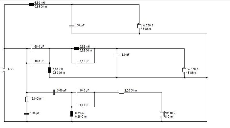

        Q2 Warum ist bitte die Weiche von Congalight so kompliziert?
        ??? einfacher geht kaum, ist eine hundnormale 12 dB weiche ohne schnickschnack
        und 18 dB im hochton
          • 3709
          ubix aktualisiere deine chassis !
          http://www.visaton.de/vb/showthread.php?t=30361
          2 4.7 in // kannst du durch eine 2,2 ohms ersetzen
          deine weiche wird teuer...meine weiche genügt längstens und mein ef-gang ist glatter...
          (horizontal von 500 bis 10 Khz)
          und dein gehäuse passt nicht (W250S zu gross)
          Ja stimmt, Aber im Übergang Mittel- Hochton finde ich meine gelungener.
          Keine Stufe.
          Aber eh egal, wenn der Rest nicht stimmt.
          An das gehäuse habe ich gar nicht gedacht , Ich geb`s auf. Es muss ein Gehäuse sein, was auch zu den lautsprecher passt. Mit den 2 Widerständen , das ist nur wegen der Belastbarkeit so gedacht . Ob es unbedingt nötig ist? Aber zuviel kann ja nicht schaden.

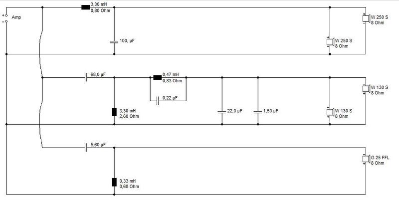

            Ich habe jetzt noch mal `frecherweise` Deine Weiche minimal verändert,warum selber simulieren, wenn das Gute liegt so nah
            2 kleine Kondensatoren weggelassen, Hochton andere spule. Weil bag einmal etwas von komplizierter Weiche schrieb. Auch wenn er eine andere Weiche meinte. Ich dachte, schau mal, ob noch was geht. Das wars auch schon. Er ist sich ja auch noch nicht ganz sicher, wie und was.

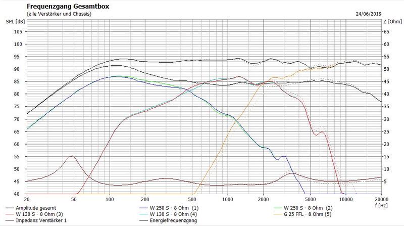

                quatsch ubix !! das macht die weiche nicht einfacher
                gestrichelt deine version
                nochmal meine weiche

                        Hallo Ubix und Jama,
                        dank Ihrer Kooperation habe ich die soweit beste Weiche fuer die geschlossene EXP V25 bekommen. Und mit Trennfrequenz 450/2700Hz bekommt man das beste aus allen Chasis. Danke!!
