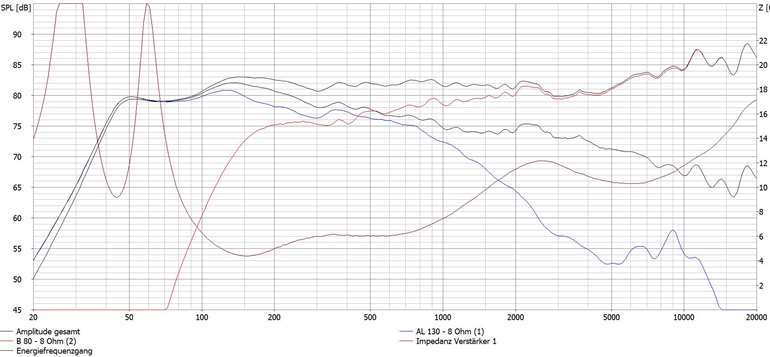

                tolles Werkzeug
                Heyho,
                vielen Dank für deine Mühe um BoxSim, ein tolles Werkzeug.
                Ich wundere mich nur ein wenig das nicht andere Chassisanbieter Parameter auf Visaton Messbedingungen dafür anbieten...
                Mir fällt nur nach wie vor eine kleine Überhöhung in der Simulation so zwischen 100 und 250 Hz auf, gleich welche Chassis.
                Vielleicht mache aber auch noch irgend einen unerkannten Fehler.
                Als Beispiel mal ein Projekt im Anhang.
