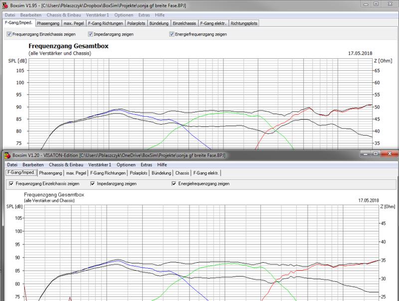

                          #297
                          Moin Moin
                          Ich habe mir auch schon mal die neue Version anschauen können... ganz nett soweit!
                          Bzgl. der automatischen Auswahl von Bauteilen hatte ich damals schon einen Vorschlag in dem Sammelthread gemacht, dass BoxSim die Dateien durch gehen sollte für die Bauteile und die da raus holt. Falls man Bauteile anderer Größen hat und vor allem z.B. selbst gewickelte Spulen mit Werten die Visaton selbst nicht bietet (0,39 mH, 2,5 mH usw..).
                          Algorithmus ist denke ich wie bei den Kondensatoren/Widerständen: Vorschlag z.B. 0,37 -> 0,39 ist näher als 0,33, also wird 0,39 genommen und weiter optimiert.
                          @Uwe: Schaue dir mal bitte die Sonja an. Die "sonja gf breite Fase.BPJ" z.B.. Der Frequenzgang zw. 2 und 10 KHz weicht teils extrem von der Simu früher ab, welche aber sehr nahe an der Messung der Box gewesen ist. Stimmen ggf. die Daten der G20SC nicht?
                          Anscheinend wurde die neue Version hier hoch geladen. Ich habe noch ne alte BPJ vom Forum selbst:
                          Das ist die originale inkl. Messung:
                          Hier sind die Unterschiede in den Versionen nicht soo extrem, aber trotzdem der Hügel zw. 3,5 und 6 KHz mit einer Erhöhung von gut 2 dB.
                          Paul
                            • 07.01.2003
                            • 28945
                            #298
                            "Sonja" ist nicht die "Classic Sonja". Aber die Simu des G 20 weicht in der Tat beim neuen Boxsim deutlich von der alten Version ab, das wurde hier schon erwähnt.
