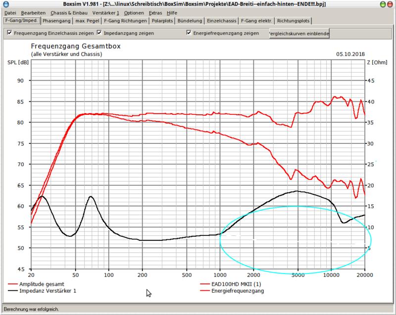

    ich habe einen Fehler entdeckt, und zwar die Darstellung der Impedanzkurve betreffend.
    Und zwar, wenn ich in den Voreistellung die Imedanzkurve schwarz haben möchte ( Gesamt schwarz, Verstärker1 schwarz), dann wird die referenzkurve weiss dargestellt.... siehe markierter Bereich bei ca. 6Ohm..
    Wenn ich eine andere Farbe wähle - wieder Gesamt und Verstärker1 gleichfarbig - dann sieht es aus, wie es aussehen soll...

      Tut mir Leid, aber den Fehler kann ich nicht nachvollziehen. Aus schwarz wird bei mir grau oder schwarz gestrichelt, je nach Strichstärke.
      Es ist aber tatsächlich so, dass der Farbdialog das Referenzprojekt nicht ändert. Wollte ich das mal so?

        Vielleicht ist es ja so passiert:
        1. Farbe für Verstärker 1 aus Versehen auf weiß gesetzt.
        2. Projekt als Referenz gespeichert.
        3. Projekt geändert
        4. Farbe für Verstärker 1 danach wieder auf schwarz gesetzt.
        Das wäre zwar ein Bedienungsfehler. Aber wäre es nicht sowieso sinnvoll, wenn sich die Farbe des Referenzprojekts ändern würde?
        Auch die Optionen Einzelchassis / Impedanz / Energiefrequenzgang wirken (nachträglich) nicht auf das Referenzprojekt. Hängt das zusammen?

                der Darstellungs-Bug tritt immer auf, wenn ich ein neues Projekt anlege......
                    Hilft es, wenn Du alles auf Standardeinstellung zurücksetzt (und dies auch dauerhaft speicherst)?
                    (Anzeigeoptionen / Voreinstellungen wiederherstellen / Diese Einstellungen bei allen Projektdateien verwenden / Ok)

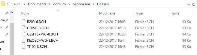

                        neues boxsim funzt nicht .

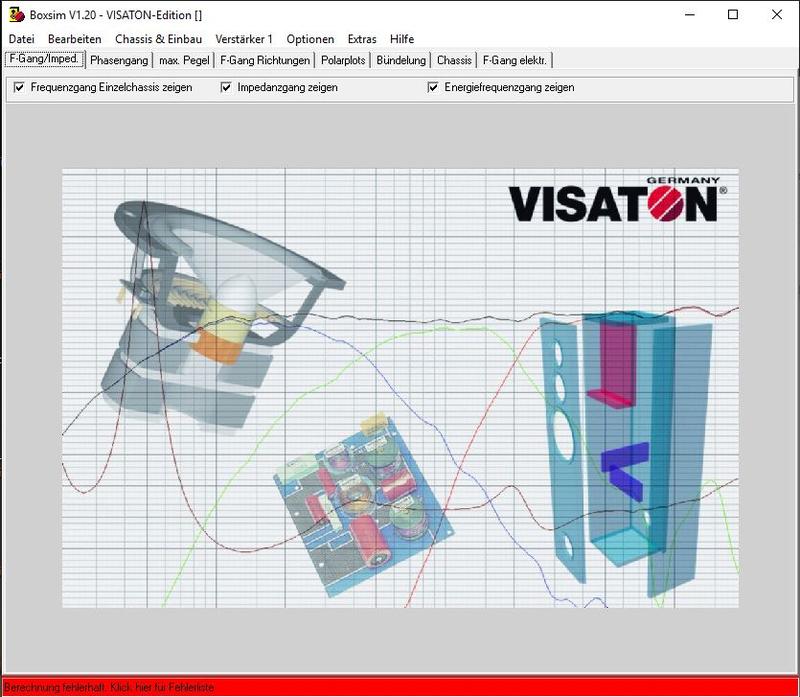

                        hallo ,
                        ich habe das neue boxsim herunter geladen, leider bekomme ich immer noch die fehlermeldung:
                        was hab ich falsch gemacht ??
                        das einzige wie geht ist das projekt mit dem B200
                          • 5683

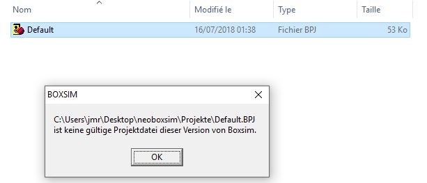

                          Diese Fehlermeldung kommt, wenn man versucht mit Boxsim 1.20 eine Datei aus 1.9x zu laden oder wenn die Datei kaputt ist.

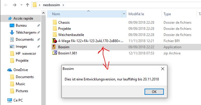

                            @ Uwe, hab von hier den neuen neuen Boxsim herunter geladen:
                            http://www.boxsim.de/download/Boxsim1.981.zip
                            in den chassis ist nur das drin:
Ansichten: 1
Größe: 27,6 KB
                            wo kann ich den rest runterladen ?
                              • 28696
                              Gar nicht, die sind noch nicht gemessen bei Visaton, aber du kannst die alten Werte verwenden, die nutzen aber leider nicht alle Funktionen des neuen Boxsim.
