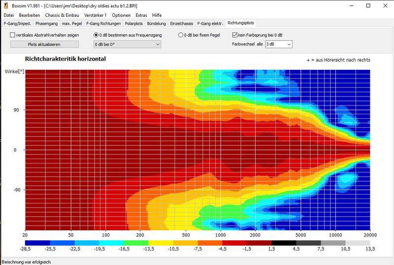

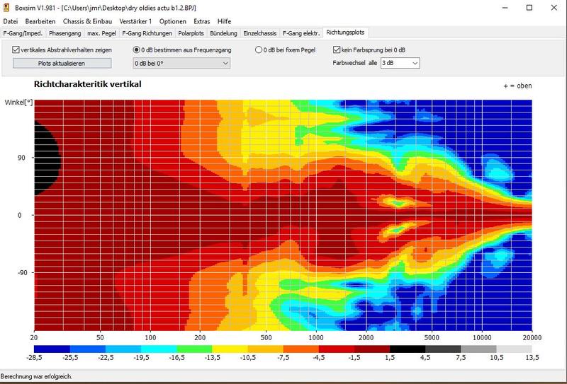

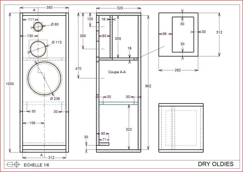

      hier das sonogram meiner dry oldies (linke box)
      horizontal ists in ordnung, vertical nicht so gut
        • 5687
        Auch ein Dreiweger mit 50mm- und 20mm-Kalotte?
          Nein ! 3 Papierkonus ! (W250-Sc13-Tw70)
            • 5687
            Uups, da habe ich nicht richtig hingesehen. Schön oldschool .

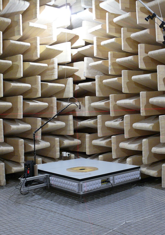

                          Ihr fragt euch sicher verständnislos, warum das so ewig lange mit den neuen Daten dauert. Das liegt daran, dass in Zukunft für Boxsim 2.0 alle Chassis in 5°-Schritten von 0° bis 90° gemessen werden sollen. Das kann man nicht mehr von Hand machen sondern es muss mit einer professionellen Drehvorrichtung geschehen. Alle Versuche, das Mikrofon mit einem üblichen Stativ aus Stahl mit der Drehvorrichtung zu halten, scheiterten, weil die hohe Masse zu langen Schwingungen angeregt wurde. Das war bei 19 Einzelmessungen zeitlich nicht akzeptabel. Außerdem reflektierte sogar das runde dünne Rohr das Signal, so dass bei großen Winkeln störende Resonanzen im Frequenzgang auftraten. Die Probleme wurden gelöst, indem wir ultraleichte und extrem steife Carbon Rohre verwendet haben. Außerdem haben wir kein gerades Rohr sondern eine gekröpfte Konstruktion gewählt, die die Reflexionen nicht zum Mikrofon leitet.
                          Und warum hat das so lange gedauert? Weil die Kollegen immer mit anderen Aufgaben zugeschüttet wurden und der Messraum ständig belegt war. Aber es gibt Hoffnung: Ab der nächsten Woche soll mit den Messungen begonnen werden.

                            Die Messvorrichtung bei Visaton funktioniert inzwischen und liefert gute Ergebnisse. An zwei Chassis habe ich bereits eine Rücksimulation auf die unendliche Schallwand mit brauchbarem Ergebnis durchführen können. Die Chassisdateien möchte ich aber nicht publizieren, da ich davon ausgehe, dass noch Änderungen erfolgen werden, wenn mal mehr Chassis gemessen worden sind.
                            Termine für weitere Messdaten habe ich aktuell nicht, aber ich gehe davon aus, dass es in diesem Jahr noch weitere Chassisdateien geben wird.
