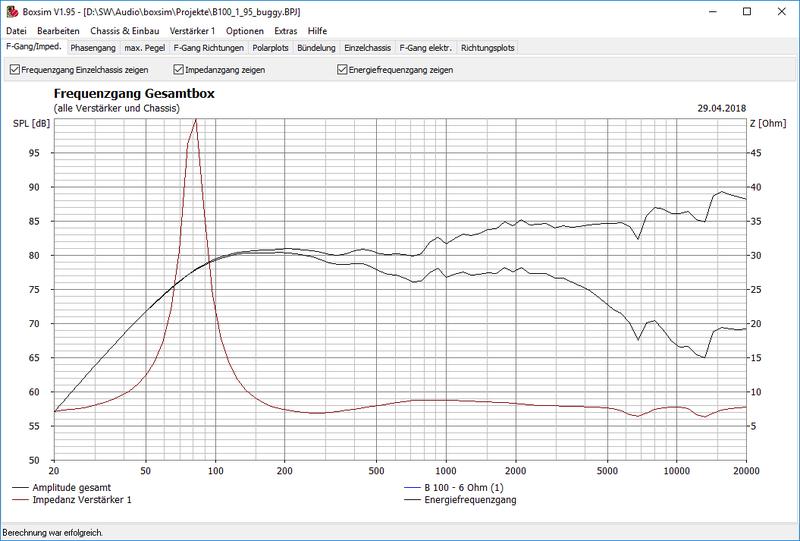

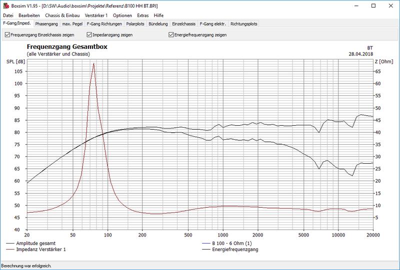

    Bitte Beispielprojekt posten. Diesen Fehler mag ich kaum glauben.
    Uwe, habe ich doch schon gemacht. Das Projekt ist übrigens nicht von mir, sondern von BT und damit gut dokumentiert und veröffentlicht. BT ist auch nicht fehlerfrei, das hier kann aber nicht sein. Baugruppen hinzuschalten, oder zu drehen muss man schon selber....(wenn ich sie schon reinmache)
    a) Versuche einfach den Hi-Shelf aus der Horizontalen in die Vertikale zu ziehen.
    b) Und dann verändere den Wert (R reicht) in den Sperrkreisen.
    Aus seinen Diagrammen (HH / BT) sieht man die Wirkung der notches. Daher glaubt man dem dramatische Einbruch bei 7KHz nicht und das ist nur Punkt b.
    Ich habe das Projekt (mit BT´s Weiche) jetzt komplett neu aufgebaut (identische Werte) aussehen MUSS es so "correct.jpg", elektrisch ist da kein Unterschied.
    Dabei ist es nicht mal meine Art eine Weiche aufzubauen, man sieht aber gut wie BT arbeitet.

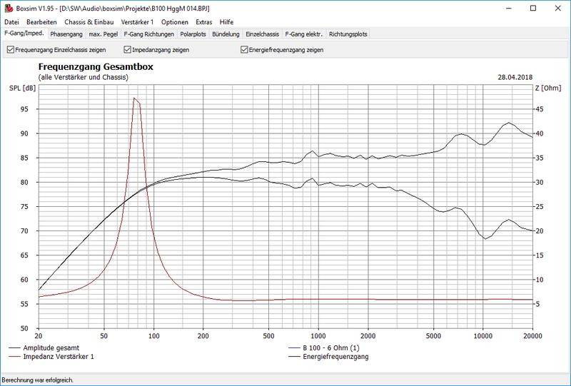

    Das zweite Bild "HggM B100"ist eine "komplett" andere Weiche und in boxsim nachgebildet (nach der eigentlich Berechnung ohne boxsim) eben meine Art zu kochen.
    PDF lässt sich hier leider nicht anhängen, daher beende ich das Thema bugreport.
    Der B100 hat einen hässlichen Buckel bei 900Hz, bei 7KHz und 13KHz das bleibt optisch erhalten, wird in der Praxis im Hochton weniger eine Rolle spielen (wenn man die Box nicht einwinkelt) und um den 900 Hz Buckel kümmert sich anscheinend niemand.
    Ich habe mir den B100 daher als MT mit HT angesehen, keine Ahnung was der comment mit 20 Litern soll? Es fehlt der TT im Projekt, das ist Absicht.

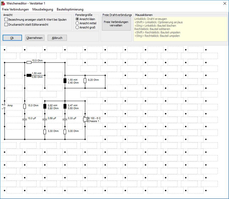

      Hallo HggM,
      es ist nicht einfach dir zu folgen. Ich habe es mal versucht.
      Aus diesem Thread (boxsim (1.95 zu 2.0)) habe ich die Weichen der Boxsim-Projekte
      B100_1_95.BPJ
      B100 HH (BT).BPJ
      entnommen.
      Die Weiche für B100 1_95:
      Die Weiche für B100 HH (BT):
      Ich habe mir erlaubt, die Weiche in Projekt B100 HH zu vervollständigen (rot nachgezogene "Drähte").
      Meinst du diese Weichen, die für dich elektrisch identisch sind? Ich denke ich habe dich falsch verstanden, denn ich will hier einen elektrischer unterschied erkennen. In der oberen Weiche ist der B100 direkt parallel zum Verstärker. In der unteren Weiche sind 1,5mH || 8,2R in serie zum B100.

        @HggM: Das Bild unten ist ein Ausschnitt aus der Weiche von B100_1_95.BPJ.
        Wenn Du die grün markierte Verbindung ziehst und die rot markierte trennst, dann sind die Weichen gleich. Ohne es probiert zu haben bin ich mir sicher dass Boxsim dann auch das gleiche Ergebnis simulieren wird.

          Hallo Sven,
          Du bist schon nah´ dran, einziger Fehler ist der vergessene Widerstand im notch, rechts.
          Ob 2,7 Ohm oder 3,3 ist mehr akademisch.
          Man muss das leider umzeichnen, da sonst der Platz im boxsim-Weicheneditor nicht ausreicht, bzw. er nicht gruppieren und drehen kann (Wäre für mich auch Overkill).

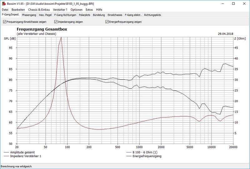

                    Noch mal von vorne, ich kann mir folgendes nicht erklären -->
                    Aufgabe: Verschiebung des Shelf von der Horizontalen in die Vertikale.
                    Entweder mit P13 zu 14 mit R= O Ohm (als Drahtersatz)
                    oder Brücke Punkt 6 zu 17
                    und dann FQ ab 900 Hz
                    Der High-Shelf liegt immer noch in Serie und wo soll da bitte elektrisch
                    ein Unterschied sein??
                    Ich habe es noch mal von vorn komplett neu aufgesetzt, dann stimmt es.

                      Zwei Unterschiede fand ich auf die Schnelle:
                      - In dem einen Projekt sitzt der B100 in 20 Litern, im anderen in unendlichem Volumen.
                      - In einem Projekt ist die Schallwand 14x21cm groß, im anderen 16,2x16,2cm. Auch die Position ist eine andere.
                      Außderdem lässt sich das eine Projekt nicht mit 2 Klicks auf das andere umbauen, weil eine der 1,5mH-Spulen 0,4 Ohm hat, die anderen 0,82 Ohm. Zudem würde beim Aktivieren des horizontalen Shelving-Elements im Projekt B100_1_95_buggy.BPJ das RC-Glied 10µF+15 Ohm hiter des Shelving-Element geraten und nicht mehr davor. Es wäre ja geradezu merkwürdig, wenn da das gleicher simuliert würde.
                      Nachtrag: Habe eben noch gefunden, dass einer der Widerstände parallel zur 1,5mH-Spule 10 Ohm hat, andere haben 8,2 Ohm.
