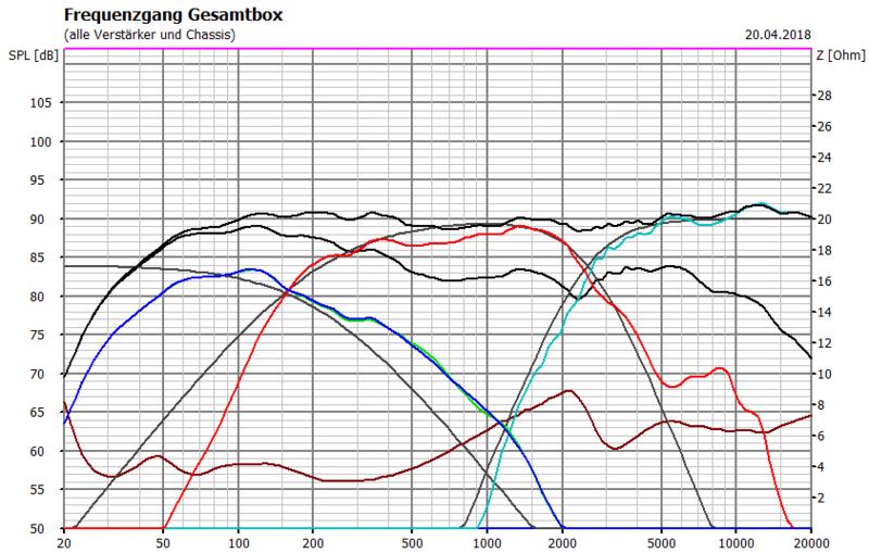

                              So ich habe euch mal ein paar Zielkurven in die Simulation der Atlantis gelegt. Zugegebenermaßen musste ich auch erstmal überlegen, wie ich die hintrickse. Realisiert sind ein Linkwitz-Riley 2. Ordnung zwischen Bass und MT. Die TT ist dabei um 6 dB abgesenkt, weil es zwei sind. Die MT-HT-Trennung ist ein Linkwitz-Riley 4. Ordnung.
                              Aber jetzt seid ihr dran. Was wäre an der Atlantis besser, wenn die Weiche exakt der Zielvorgabe folgende würde.
                              Ich sehe:
                              - Der Mitteltöner würde seine Hubgrenze auf kaum noch höherem Pegel erreichen wie der Bass, also vermutlich ein wenig mehr verzerren.
                              - Die Bässe würden weniger hoch laufen, was die Bündelung zwischen rund 350Hz und gut 1000Hz reduzieren würde.
                              - Die sehr gleichmäßig ganz leicht nach oben geneigte Abstrahlkeule würde exakt waagrecht verlaufen. Ich finde das Original besser.
                              - Die Resos am Übertragungsende des MTs wären stärker abgesenkt. Das kann man wollen, wenn man es für erforderlich hält.
                              - Der HT würde bei gleicher Trennfrequenz untenrum ca. 1,5 dB lauter sein. Ich denke, das könnte er.
                              - Bei passiver Realsierung würde der Weichenaufwand steigen.
