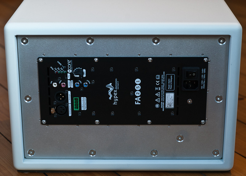

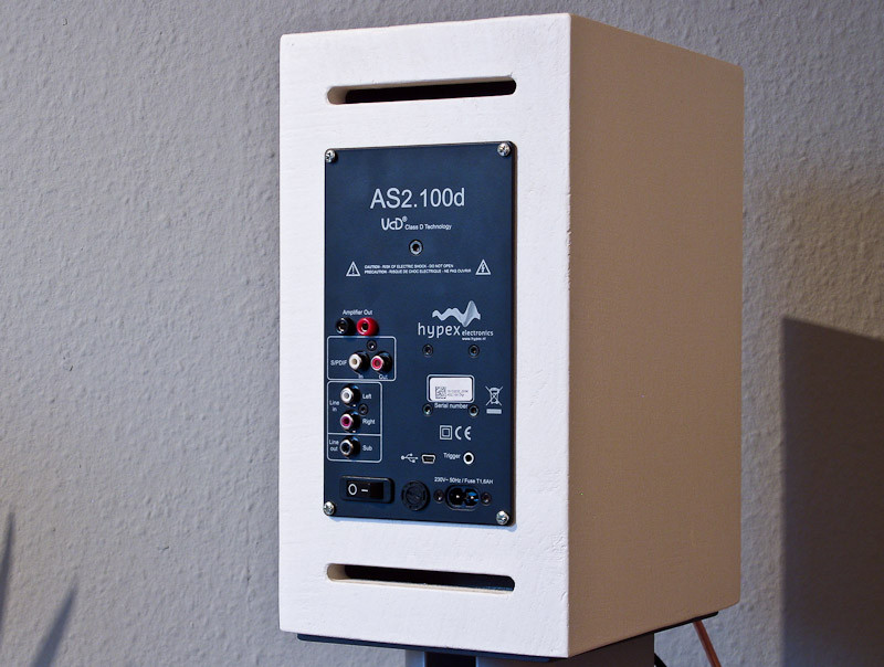

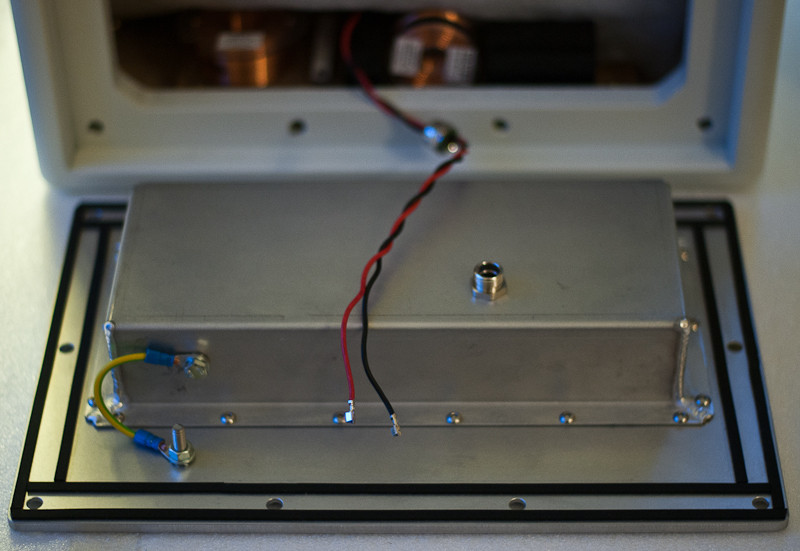

                        Zitat von goofy_ac
                        Nein, damit meinte ich vertikal zum Boden - heisse Luft strömt geradewegs nach oben, und muss an den Kühlrippen entlang streichen, um effektiv Wärme übertragen zu können
                        Ich hab mir grad mal das CAD-Modell (FA 502 Version 3) runtergezogen. Gedanken hat sich Hypex auf jeden Fall gemacht allerdings finde ich hat das Teil - persönliche Meinung aus Erfahrung heraus - einen kleinen Pferdefuß. ...
                        Ich würde es recht simpel halten, siehe Bilder im Anhang: Die Fläche, auf der das Modul aufgeschraubt wird, sprich die Boxenrückwand, in dem Bereich aus Alu ausführen. Beim 503er also die Fläche der Platte irgendwo um 550x250mm aus 5er Alu wählen. Wenn die Module auf der Rückseite übereinander angeordnet werden sollen, dann die 550mm entsprechend länger machen. So hat man erst einmal die wärmeaufnehmende und -abführende Fläche vergrößert.
                        Die Aluplatte außerdem mit breiten Langlöchern ober- und unterhalb des Moduls versehen. Links und rechts zusätzlich auch möglich.
                        Außerdem den Kasten, der das/die Modul(e) im Inneren einhaust, ebenfalls aus Alu fertigen lassen und ausreichend Tiefe geben. Beim 503er wenigstens 150mm.
                        Sören

                          Zitat von Brettl
                          ...breiten Langlöchern ober- und unterhalb des Moduls versehen. Links und rechts zusätzlich auch möglich
                          Hi Sören
                          das wäre an der Stelle kontraproduktiv... Bei Deinem(?) Hypex geht das, weil es ohne Lüfter arbeitet. Gehst Du in das Modell mit Lüfter, und öffnest seitlich bzw. unterhalb des Moduls die Wand nach aussen, wird auf kurzem Weg kalte Aussenluft durch die Schlitze direkt in den Lüfter gesogen und wieder nach aussen abgeblasen, ohne über die heissen Stellen zu fliessen. Da der Lüfter seinen heissen Luftstrom eh durch ein Nadelöhr zugeführt bekommt, würdest Du hier den Fluss weiter reduzieren, den Hotspot verschärfen - vergleiche den Stromfluss durch 2 parallel geschaltete Widerstände mit großem und kleinem Wert

                            #118
                            Hallo Axel,
                            okay, verstehe, das ist ein Argument. Ja, dann geht das nur bei (meinen) Hypexen ohne Lüfter.
                            VG
                            Sören
