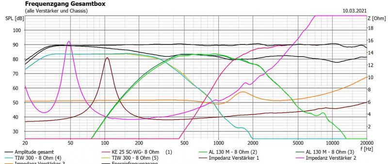

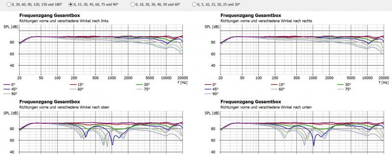

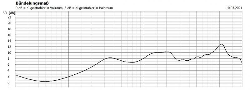

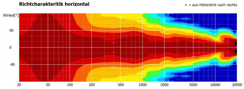

    Jürgen war mal wieder so freundlich und hat mir die Boxen simuliert. Hier das Ergebnis...

          Ich finde die untere Trennung recht hoch für diese geometrische Anordnung, natürlich auch ein Kompromiss an die hohe Anforderung bezüglich Schalldruckpegel. Zudem liegen die TIWs in der Phase ganz leicht später, die Keule zeigt also ein wenig nach unten. Ich habe mal versucht, das zu verändern, ohne dass der Maximalpegel zu sehr schwindet, Das ist aber sicher auch Geschmacksfrae, wenn überhaupt ein nennenswerter Unterschied da ist. Die Abstimmung der Filter kann man ja im Nachhinein leicht noch ändern.

              UweG : Vielen Dank! So wie ich das sehe ist der Rückgang im Maximalpegel zu vernachlässigen, weil der schwächste Punkt ja ohnehin bei etwa 750 hz zu finden ist (ca. 112 dB). Gut, zwischen 200 und 500 hz sind es etwa 5 dB weniger. Aber ist das dann im Bereich des Maximalpegels überhaupt ein limitierender Faktor? Denn so wie ich das sehe, wäre die Maximalgrenze im Hoch/Mitteltonbereich bei etwa 112 dB (Engpass bei 500-1000 hz). Da ich den Bassbereich um etwa 6 dB anheben werde (30 - ca. 100 hz bzw. den Rest absenke) sollte das dann ziemlich gut passen denke ich.

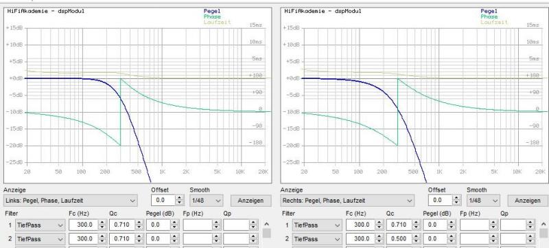

                UweG : Eine Frage noch zu den aktiven Filtern: Dort sind im Hoch und Mitteltonbereich jeweils zwei Hochpässe bzw. Tiefpässe angegeben. Einmal steht dort "Butterworth Hochpass bei 170 hz" und dann nochmal "Hochpass 2 Ordnung bei 220 hz". Was wäre hier korrekt? Vermutlich nur der Butterworth, richtig?

                  Auch wenn ich nicht Uwe heiße...... Da sind Namen Schall und Rauch, BW hat ein definiertes Q, und "obendrauf" kann man packen, was am besten passt in Bezug auf Q. Dann kommt irgenwas namenloses heraus, das aber optimal ist.
                  Mit anderen Worten, man kann die Kurvenform ändern.

                    walwal Nochmal für doofe: Wenn ich es richtig verstehe muss ich beide aktiven Filter setzen oder nur jeweils einen? Meine Frage deshalb, weil zwei verschiedene Frequenzen angegeben sind: Einmal Butterworth Hochpass bei 170 hz und einmal Hochpass 2 Ordnung bei 220 hz. Oder ergibt beides zusammen dann Butterworth 4 Ordnung?

                      Beide. Das ist dann 4. Ordnung, aber nicht exakt LR.
                      (Zwei BW 2. Ordnung addiert ergibt Linkwitz-Riley 4. Ordnung)
                      Links 2x BW 2 = LR4....Rechts BW2 + Tiefpass mit Q 0,5
                      Dusiehst, dass der Abfall der Kurve bei "Rechts" sanfter ist, wnn man jetzt noch die Trennfrequenz verschiebt, kommen wilde Filter raus. Die dann zu einem "wilden" Chassis passen.
