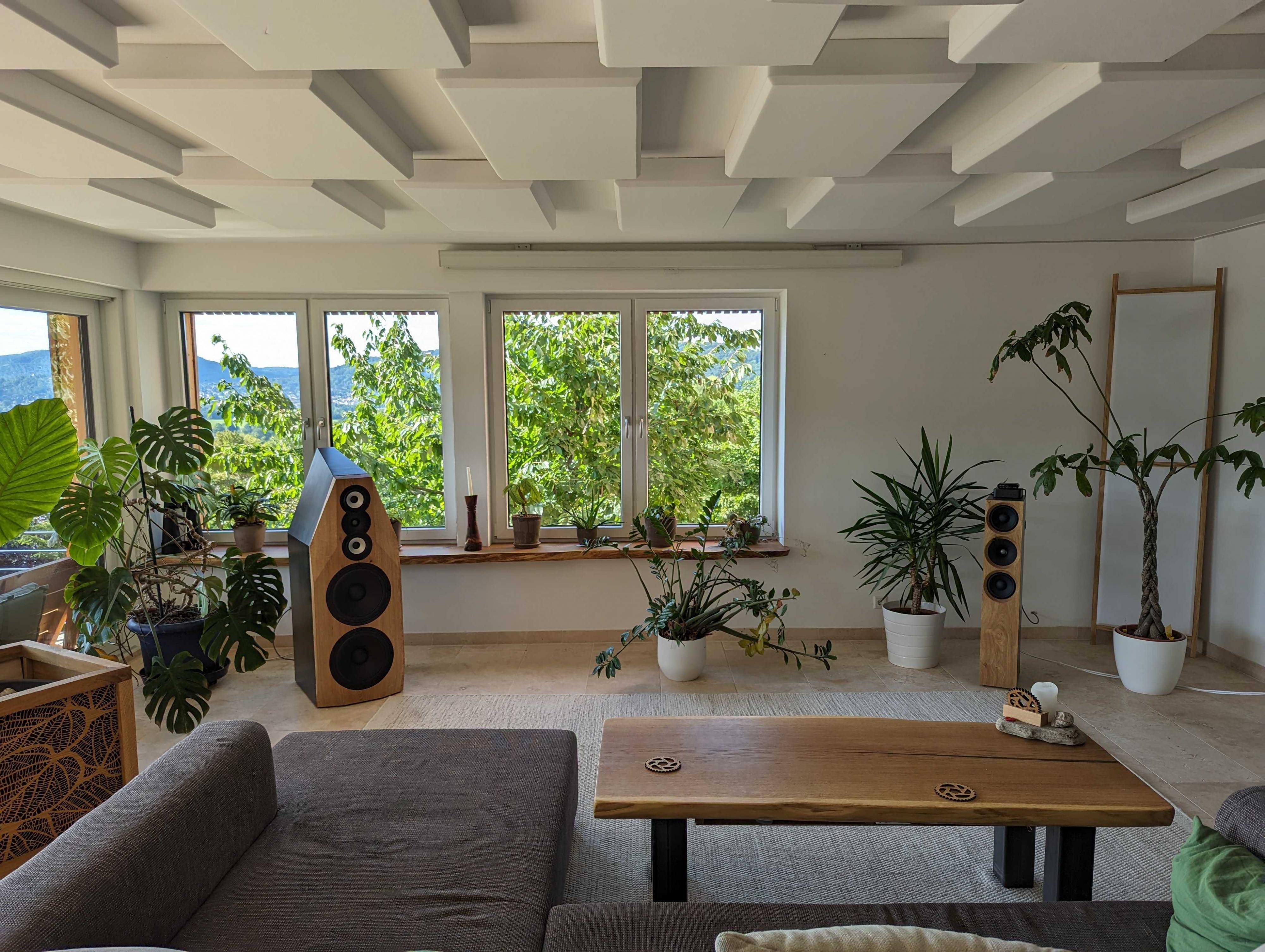

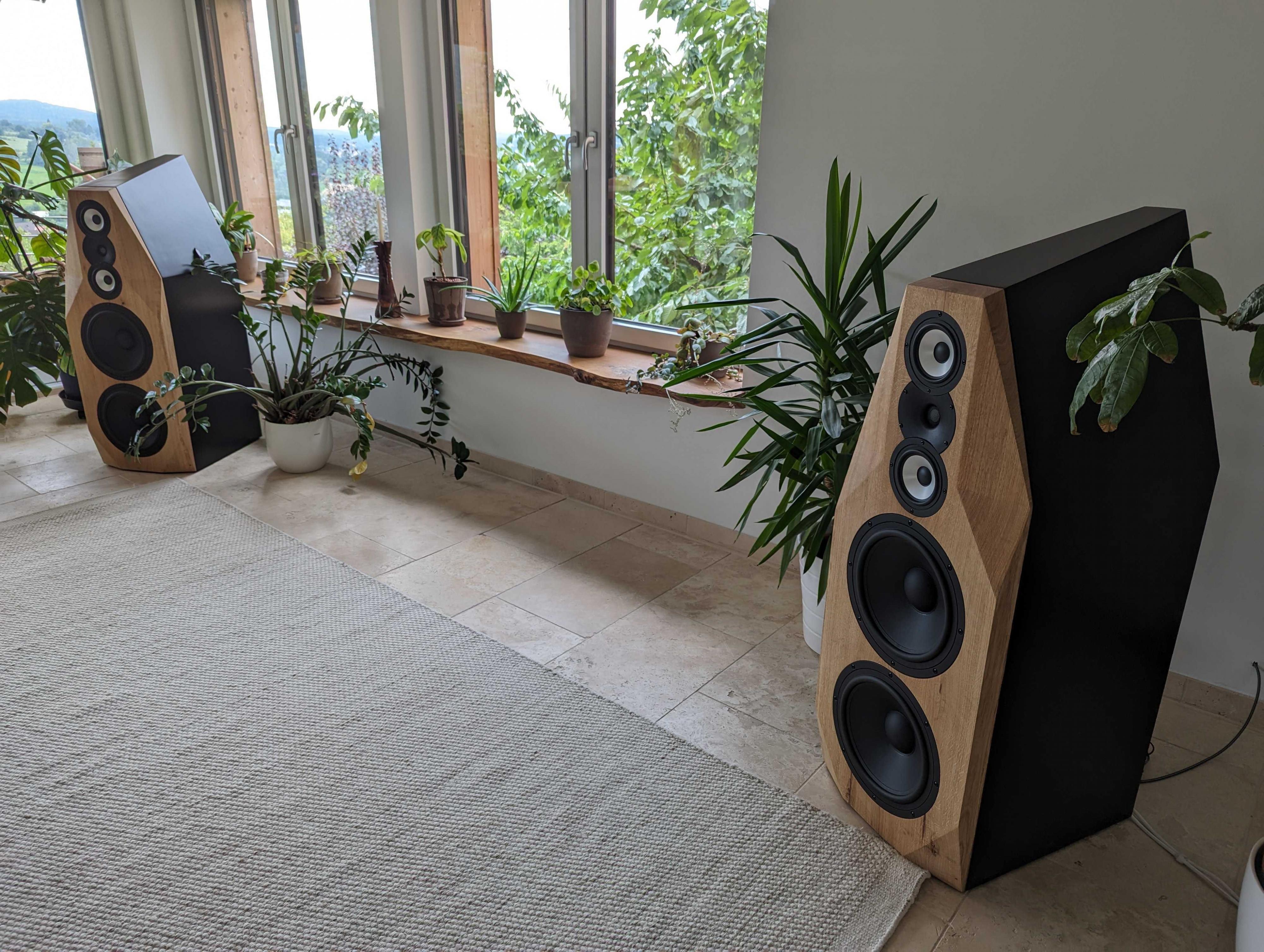

      Vielen lieben Dank Bastian für deine Unterstützung zum Nachbau!
      Habe seit der Fertigstellung nur ein paar Tage gehabt bin aber absolut begeistert!
      Volumen und Set up identisch zu deinen. Habe diese nur gedrungener gebaut damit ich den Hochtöner auf Ohr höhe habe.
      Chassis ist aus 26mm MDF plus 4mm Alu Butyl Auskleidung innen. alle 20cm in alle Richtungen versteift.
      Front aus 55mm Eiche Massiv.
      War ein schönes Bastel Projekt und was für eine Freude beim Hören

        WOW, bin schwer beeindruckt.
          • 5982
          #259
          Ja, ich auch. Sogar mit Pflanzen Diffusoren und Raumakustikelementen an der Decke. Ist das über dem Fenster eine Leinwand?

              Find ich auch Klasse, vor allem das Design im oberen Drittel hat was individuelles, sauber!

                Also mit Basteln hat DAS nix mehr zu tun - da würde sich auch manch ein Handwerker mit schwer tun Klasse gelungen!

                  Danke euch für die Blumen
                  Jap da wird auch ab uns an ein Film gesehen daher noch die Leinwand.
                  Das Moosbild an der Wand ist auch ein versteckter Steinwolle Absorber.
                  Als nächstes stehen dann noch ein paar passende Holz Diffusoren an

                    Gibts denn Bilder vom Bau der Gehäuse und die Front, sowas bastelt man nicht, hier geht es garantiert proffessioneller zu...

                      Guten Morgen, habe ein paar Bilder am Handy die kann ich mal mit anhängen. Hab schon einige Maschinen in der Garage stehen, besonders ohne die Formatsäge wären die ganzen Winkel schwer geworden. Würde es aber schon als basteln sehen. Aber vielen Dank das freut mich natürlich das es nicht so arg nach basteln aussieht.

                          • 11160
                          #267
                          sehr tolle Umsetzung. Alle Daumen hoooooch!
                          Zur Akustik würde ich etwas Umstellen. Ich würde mal versuchen die Teile etwas weiter zusammenzustellen und Raumparallel aufzustellen. Meine besten Erfahrungen habe ich gemacht wenn die Boxen einen 30 Gradwinkel zum Hörer aufspannen. Sprich die linke zur rechten Box spannt diesen 30 Gradwinkel auf und jede einzelne Box ist mit 15 Grad auch weggedreht. Aus diesem Grund stimme ich viele meiner Boxen auf diesen 15 Gradwinkel ab, ... Die Räumlichkeit wird besser, auch außerhalb des Hörplatzes klingt dann die Box auch noch gut, ... es ist ein Irrglaube die Box auf Achse abstimmen zu müssen. Der Raum entscheidet am Ende ob noch genügend Hochtonenergie im Raum ist und meine Methode garantiert noch Hochton in etwas größeren Winkeln und spannt etwas weiter auf. Bei deiner Box ist das aber gar nicht ganz so wichtig, wichtiger ist es bei Breitbändern und stark bündelnden Boxen. Ich wollte es aber auch hier schreiben, weil es ein generelles Thema ist, und ich in Bildern immer wieder sehe, auch bei deinem!

                            Ganz tolle Männerboxen!!! Herr Fink wäre stolz!
                            Und Handwerklich erste Sahne!
                            Einwinkeln ist meiner Erfahrung nach immer extrem Raumabhängig und muss nicht symetrisch sein.
                            Ich geh immer nach dem Stereobild. Bei meinen Atlas, hat es sich als perfekt erwiesen wenn man sie dezent nach außen anwinkelt. (Marty Feldman) Durch das breite Abstrahlverhalten entstanden Hochmittelton-Reflexionen am TV was sich in unpräziser Ortung im Stereobild äusserte (zwischen Mitte und Lautsprecher). Und man kann ja schlecht den TV in Absorber einpacken.

                              derjan Konnte bequem das Tinyhaus mit dem Sackkarren rumfahren daher keine Ahnung... aber heben könnte ich Sie nicht :-) Als kleiner Größenvergleich, hier mal neben Frank´s Greeto:

                              Timo Dankeschön. Auch für den Tipp werde demnächst mal REW und die Ohren anschmeißen und mal verschiedene Positionen ausprobieren. Auch näher zusammen und 15°
                              DanielK78 Dankeschön und endlich hat mal jemand erkannt woher die Design Idee kam Großartige Lautsprecher die Herr Fink da hervorbringt! Na mit den Winkeln werde ich mal viel probieren!
