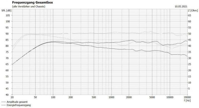

    danke für das Anhängen der Simulationsdatei.
    Sehr geile Box, Optisch wie auch Akustisch in der Simulation.
    Es ist ab jetzt meine neue Referenz in Sachen Maximalpegel, wenn man dies braucht!
    Ich habe gleich mal meine neue "was braucht man mehr" gegenübergestellt und miteinander verglichen. Unter 50 Hz wäre mir das in meinem Raum zu intensiv, deswegen klammere ich dies für mich mal aus, aber ab so 50 - 100 Hz bis zum Hochton ist durchweg 6 bis 7 dB weniger Kennschalldruck vorhanden (ist halt eine Größe die man gut vergleichen kann), und die Maxpegelunterschiede sind eine ganz andere Hausnummer. Das einzige was man vielleicht bemängeln könnte wäre der Energieverlauf der Box, aber was kommt da im Raum wirklich an? Ich finde sie wirklich geil.
    Ich würde sie aber trotzdem nicht nachbauen weil ich solche "Trümmer" nicht so mag. Ich versuche seit Jahren aus einem minimalen Package das Maximum an Akustik rausholen. Hab ich schon gesagt dass ich sie geil finde!
    Klicke auf die Grafik für eine vergrößerte Ansicht  Name: Vergleich was braucht man mehr zu Concorde Waveguide XXL.JPG Ansichten: 0 Größe: 60,2 KB ID: 689709
    speziell bei dieser Box, weiß ich nicht ob da Dirac nicht Kontraproduktiv ist, denn eine gerade Linie an der Ampitude ergibt automatisch eine krumme Energie. Sollte man nicht versuchen einen Mittelweg aus Frequenz und Energie finden? nur so ein Gedanke der mir so einfällt, ... bitte nicht als Kritik auffassen. Wie ist denn der gehörmäßige Unterschied zwischen Dirac "An" und "Aus"?

      Energieverlauf? Schau mal die Bündelung an. Liegt zu 90% in Rahmen der Vorgaben der Tonmeister.
      Dirac: Man kann eine Zielkurve vorgeben, die muss man herausfinden durch Hörversuche. So habe ich es auch bei mir (ohne Dirac) gemacht.
      Mit/ohne konnte ich bei Visaton hören, gewaltige Verbesserung. Je schlechter die Box/Raum, um so stärker ist die Verbesserung. Mal sehen, was Bastian meint.

          du hast mich schon wieder komplett missverstanden.
          wenn der Enerieverlauf, sprich über alle Winkel, in Ordnung ist, dann klingt es auch im Raum angenehm, ohne groß etwas mit Dirac ändern zu müssen.
          es gibt für mich zwei Ansatzpunkte, Box im Frequenzgang und im Energieverlauf optimieren, Raum akustisch optimieren und wenn eins der beiden oder beide Themen nicht funktionieren Dirac drüber laufen zu lassen.
          Die obige Box ist im Frequenzgang super, in die Energie mit einigen Tälern, aber immer noch sehr gut, jetzt hat mich lediglich interessiert was das Dirac an dieser schon guten Box noch ausrichten kann? im Umkehrschluss wenn man große Unterschiede hört, der Raum ist nicht optimal!

              Timo, ich habe dich nicht (schon wieder) komplett missverstanden. Du hast ja vollkommen Recht. Das predige ich ja auch seit Jahren. Siehe: "Klangorakel"
              Aber das Ziel war nicht, die Con XXL unlinear im Frequenzgang abzustimmen. Das geht passiv (schwieriger) oder aktiv (leicht). Oder mit Dirac (superleicht).
              Auch mit den ABL von Nubert kann (konnte) man so eine "Klangwaage" praktizieren. Natürlich wird das nur gut, wenn auch der Energiefrequenzgang stimmt.

                Timo Die Box läuft bis 30 hz und dann recht steilflankig abfallend. Gerade mal noch getestet, wie es bei 35/40 hz klingt. Nicht sauberer, aber dafür weniger Druck bei manchen Songs untenrum. Also30 hz scheint ein guter Kompromiss für mich zu sein.
                Insgesamt habe ich den Bereich von 30 - ca. 80 hz erhöht (leicht abfallend). Ca. 20 verschiedene Zielkurven habe ich verglichen. Das klingt für mich optimal. Der Bereich 160-2000 hz linear und dann wieder leicht abfallend (siehe Harman Zielkurve)

                  Der Bereich bis 150 (oder 300) sehr wichtig, weil hier die heftigsten Raummoden liegen. Wenn der sauber ist von extremen Peaks, ist der Rest einfach. Erst diese Peaks mildern, dann den Pegel regeln. Wie laut dann der Bereich ist - reine Geschmacksache. Ganz wichtig ist der Raum, speziell eine relativ niedrige Nachhallzeit im Bass und geeignete Raummaße.
