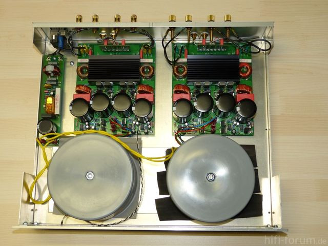

      Klicke auf die Grafik für eine vergrößerte Ansicht  Name: poweramp1_160746.jpg Ansichten: 0 Größe: 89,8 KB ID: 686875
      Wenn ich nur 20% der angegebenen Leistung für einen unbegrenzten Zeitraum frei geben kann, deutet das auf erhebliche thermische Probleme hin! Wenn ich da im Sommer mit "80dB-Kisten" (La Belle, VOX) mal etwas Krach machen will, ist der 2x 250W Bolide eine absolute Lachnummer (die 50 Watt gelten ja auch noch bei 25°C Umgebungstemperatur !!!).
      Ich habe noch zwei fette Trafos in meinen Verstärkern...da passiert nix.

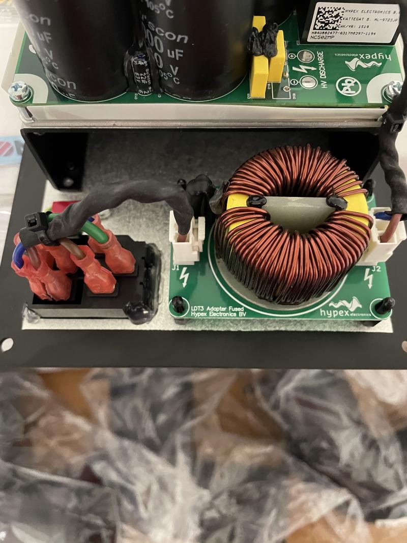

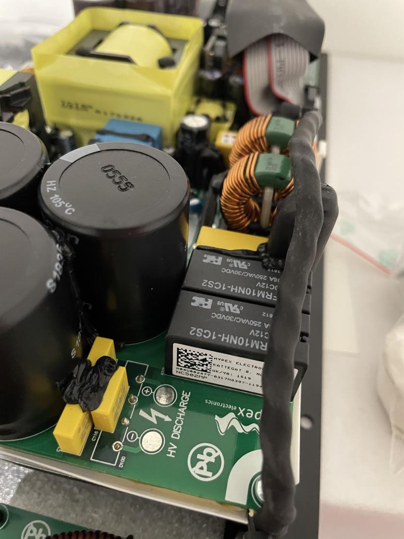

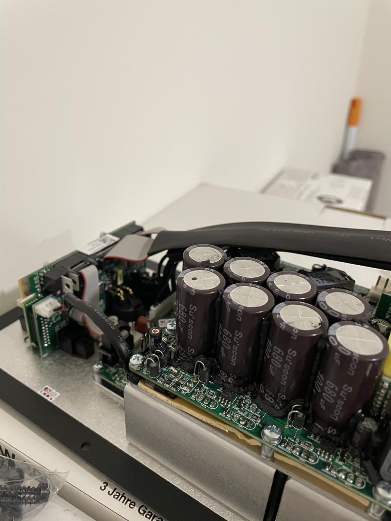

                        Hier sind ein paar Bilder von „Innen“. Vielleicht kann man was damit anfangen? Klicke auf die Grafik für eine vergrößerte Ansicht  Name: 14E59576-6E78-4AF2-B9B3-B15DD9B60B98.jpeg Ansichten: 0 Größe: 114,8 KB ID: 686908

                          #87
                          Nach den Bildern zu Urteilen, müsste reichen

                            #88
                            Markus213 Für nicht so versierte:Was sagen Dir die Bilder?
                              Er meint die Tüte mit Kartoffeln (?) unter dem Modul !

                                #90
                                Die haben wahrscheinlich für die kleine Endstufe 100V Elkos und 200V für die Große. Alleine wären das Leistungpotente Endstufen. Auch wegen Wärmeabgabe der Verlustleistung haben sich die Jungs was einfallen lassen. Hoffentlich macht der Ventilator keinen Krach.
