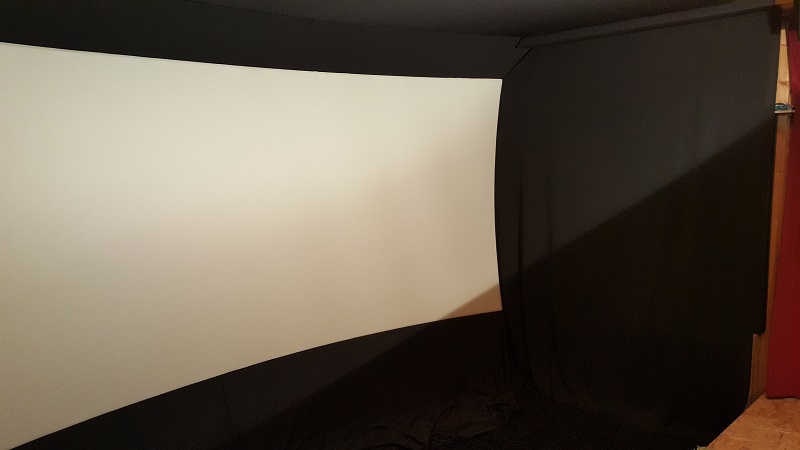

        Sodele, es ist mal wieder so viel passiert, dass es sich lohnt, ein paar Zeilen darüber zu berichten. Ausgelöst wurde die Aktion mal wieder von den Kollegen Jörg und Marius
        Die beiden hatte ich zu einem mehrtägigen Treffen eingeladen, und wie Marius im Vorfeld treffend bemerkte: "Immer wenn wir zu Besuch kommen, geht bei Dir mal wieder was voran Martin"

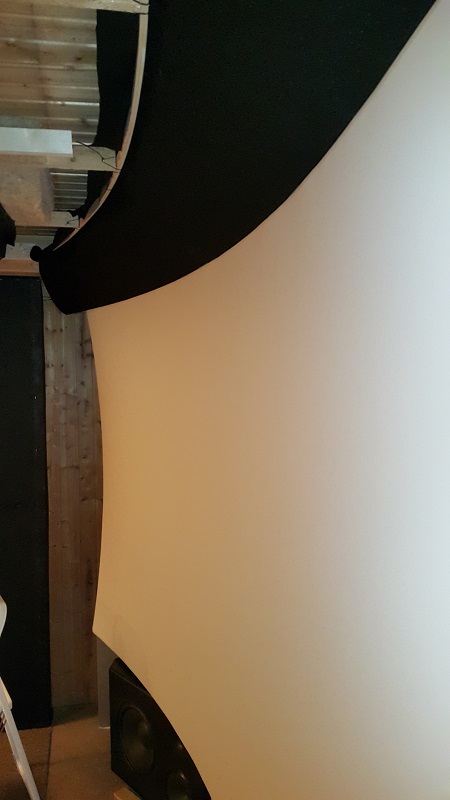

        Außerdem machte Marius unmissverständlich klar, dass er nicht mehr die hässlichen OSB-Boxen über der Leinwand angucken will. Also war das Mindestziel für mich gesetzt: das vordere Drittel des Raumes um die Leinwand rum musste komplett mit schwarzem Akustikstoff verkleidet werden. Leichter gesagt als getan - bei einer doppelt gekrümmten Leinwand! Ich wollte die Krümmung für eine schöne Optik auch beim Stoff fortführen, dazu eine möglichst cleane Oberfläche ohne sichtbare Schrauben, Klammern, etc.. Zu allem Überfluss muss das Ganze auch wieder einfach demontierbar sein, da man ja immer an die Lautsprecher rankommen muss. Das hat einiges Hirnschmalz und viele Stunden und noch mehr Tackerklammern gekostet, aber mit dem Ergebnis bin ich höchst zufrieden! Dazu wurde noch tiefschwarzer Hochflor Teppich vor der Leinwand verlegt, so dass nun auf knapp 2m alles komplett rabenschwarz ist um das Bild herum. In so ein komplett schwarzes Loch zu schauen ist schon absolut begeisternd! Das Bild wirkt dadurch so viel kontrastreicher, plastischer, tiefer, und es gibt einfach nichts mehr was einen im "Diesseits" festhält, man gleitet vollkommen ins "Jenseits" hinüber, absolut genial!

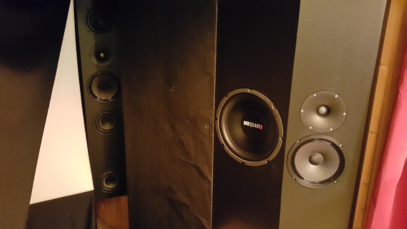

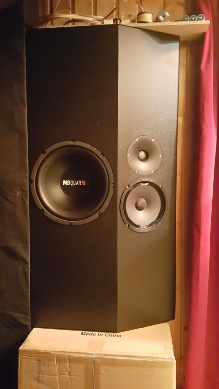

        Da die hohen, schlanken Wandbelles nun direkt neben die Leinwand wanderten auf die Linksaußen bzw. Rechtsaußen Position, mussten für die eigentliche Wide-Position auf 60° 2 neue Belles her. Dankenswerterweise bot sich Marius als Schreiner an und baute mir ein Pärchen maßeschneiderter Gehäuse für die Wide Position. Die Chassisanordnung entspricht einer Querbelle mit 12" Tieftöner, jedoch hat die Schallwand einen Knick um 30°, so dass MT und HT direkt auf den Hörplatz zielen. Der Tieftöner ist ein langhubiger MBQuart, der in dem knapp 60 Liter großen Gehäuse dank GHP bis knapp unter 20 Hz (-10 dB) läuft. Die flachen Flundern sind mit 18 cm exakt so tief wie die Absorber daneben, so dass alles unsichtbar hinter den seitlichen schwarzen Vorhängen verschwindet. Der arme Jörg durfte mal wieder fleißig Weichen löten - vorerst noch provisorisch auf einem Brett, falls noch Änderungen nötig werden.
        Gemeinsam wurden dann die mitgebrachten Gehäuse zusammengebaut, provisorisch auf ihre Positionen verfrachtet, eingemessen und dann kam der große Moment: "Martin, willst grad nochmal sagen mit wie vielen Belles wir jetzt den ersten Film schauen?" "Aber gerne doch: Wir sehen gerade zum ersten Mal weltweit einen Film mit 21 LaBelles, 2 Beamern, 2 Anamorphoten, auf einer 2-fach gekrümmten Leinwand mit 4 18"ern dahinter Prost!"

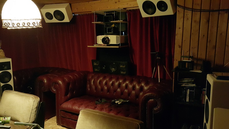

          Ach ja, im hinteren Teil gibt es auch noch 2 Neuigkeiten zu vermelden: zum einen ein paar Tieftonabsorber in Form von dicken Chesterfield Ledersofas als 2. Sitzreihe, die waren bei den Schwiegereltern übrig und ich fand die einfach passend zu meinen schweren Samtvorhängen

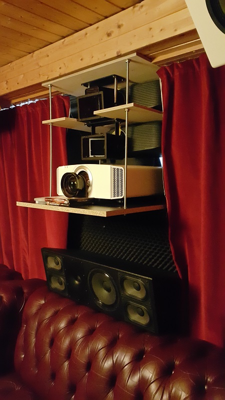

          Zum Anderen steht im Beamerrack nun ein JVC DLA-X5000. Ich wollte mal testen, wie der sich so gegen den 3D-Stack schlägt. Die Bildqualität ist natürlich schon seeehr geil, da sehen die DLPs kein Land. Aber Ghosting und 96 Hz Shutterflimmern bei Aktiv-3D sind unerträglich und eines 4500€ Beamers nicht würdig. Jetzt werde ich noch viel testen und messen und mich irgendwann dazu durchringen, ob ich einen 2. X5000 kaufe und damit einen Passiv-Stack aufbaue, oder doch nur 2 bessere DLPs mit FI... wird eine schwierige Entscheidung
          Ach ja, und das Vakuumproblem ist auch endlich gelöst: eine 8€ teure Schlauchbootaufblaspumpe mit 12V Radialgebläse zieht mir den Torus in weniger als 5 Minuten in Position - perfekt!

                          Dann einen zweiten X5000 und dazu ein Infitec Stack
                          Leider wird das seehr teuer.
                            Warum Infitec? Die arbeiten nur mit 3 Interferenzbändern pro Seite, meine Omega Optical Filter mit 5. Das geht zwar mit etwas mehr Lichtverlust einher, aber dafür mit weniger Farbverfälschungen.
                            Ich bin nur noch etwas am Hadern, denn die Frame Interpolation von JVC ist zwar sehr gut mittlerweile, aber die in guten DLPs verbaute von Texas Instruments ist noch sichtbar besser. Und ich bin mir noch nicht ganz sicher, ob der JVC seine Qualitäten (Schwarzwert und Farben) nach den Filtern noch vollumfänglich ausspielen kann... Ich sag ja, da wird noch einiges getestet werden müssen...
