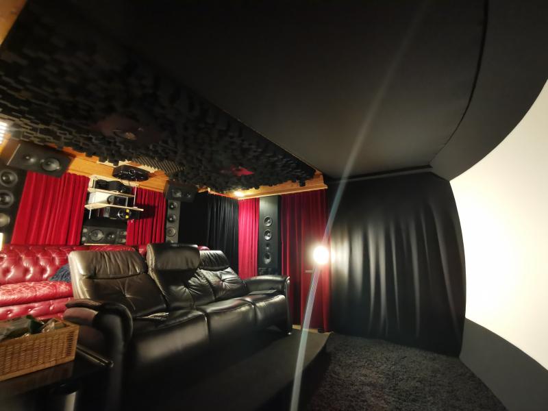

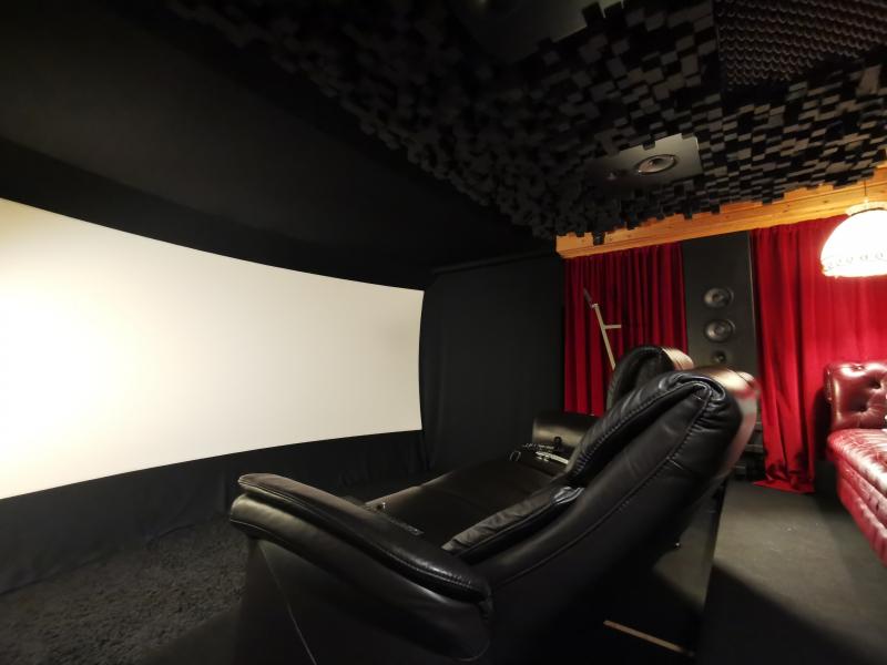

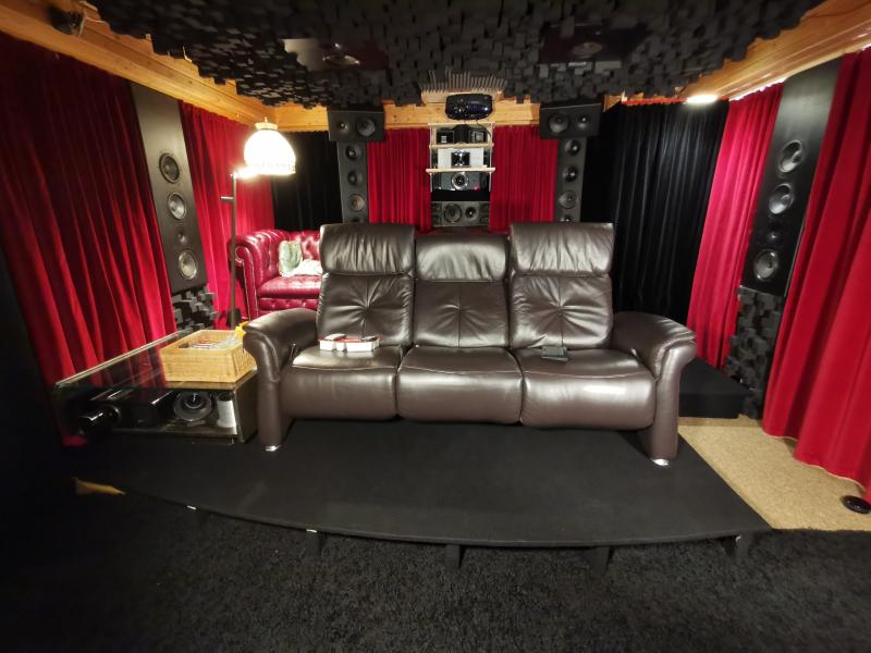

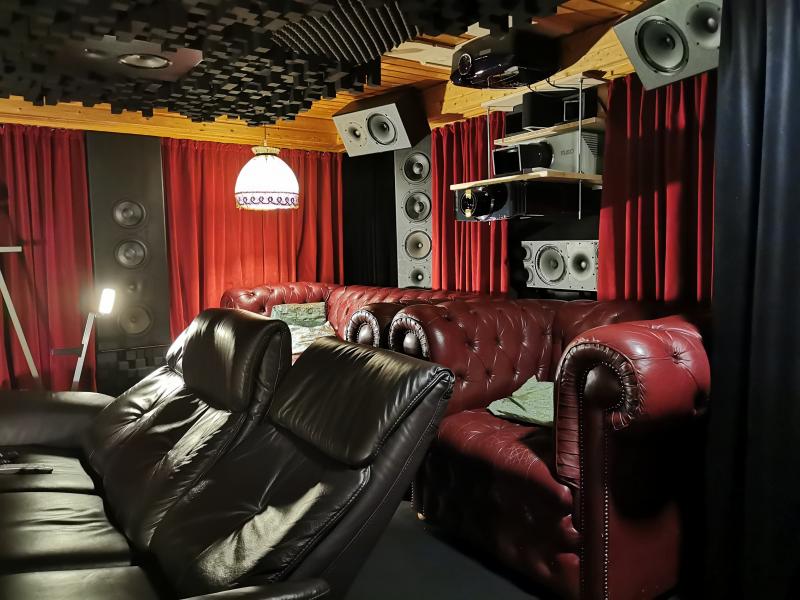

    Ein anständiges 3er Sofa von Himolla fand zwischenzeitlich auch noch Einzug - herrlich, man liegt wie auf Wolken wenn das Fußteil hochklappt

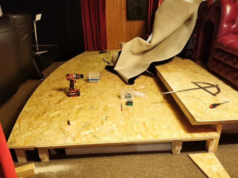

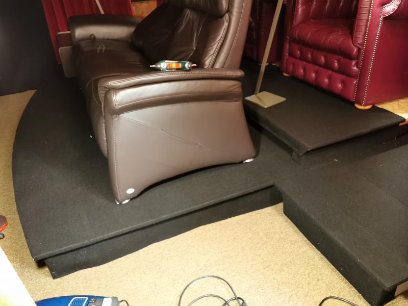

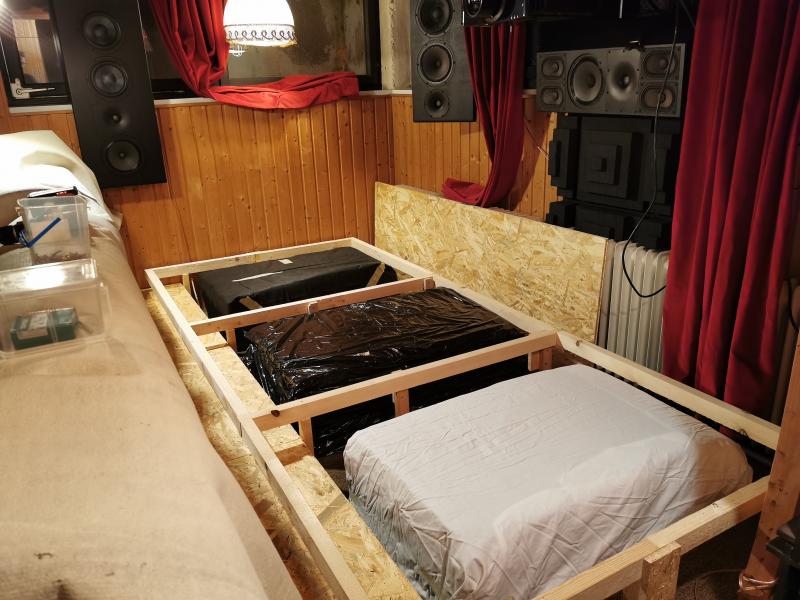

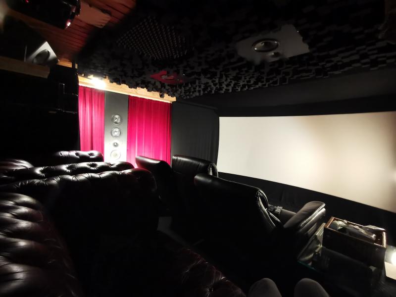

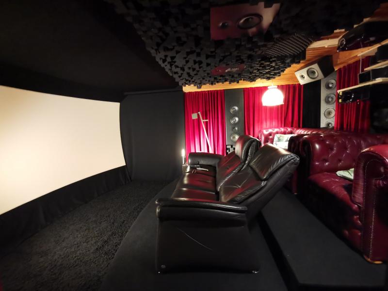

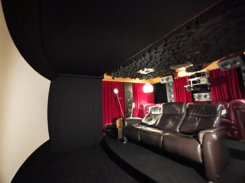

    Dieses Weihnachten wurde dann endlich das Podest zerlegt und die hintere Hälfte nochmal eine Stufe erhöht. Das komplette Volumen unterhalb des Podests wurde zur Tieftonabsorption mit Dämmstoffpaketen befüllt. Die Vorderkante des Podests nimmt nun auch exakt die Krümmung der Leinwand auf. Das ganze dann noch quick&dirty mit ein paar schwarzen Teppichresten versehen, et voila, endlich hat das Belle Cinema seinen Baustellen-Charme abgelegt und wirkt schön wohnlich, fast schon "fertig"
    Wobei es das natürlich nie sein wird, die nächsten 2-3 Weihnachtsurlaube sind bereits mit weiteren Ausbauschritten verplant...
    Aber mir war es jetzt mal wichtig, dass das Kino angenehm wohnlich wirkt, und dieses Etappenziel ist zumindest für meinen Geschmack erstmal erreicht

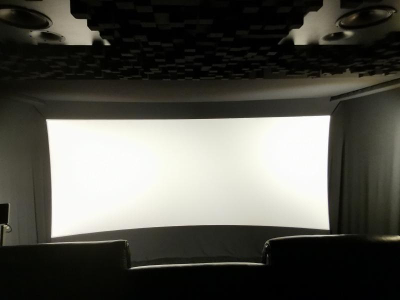

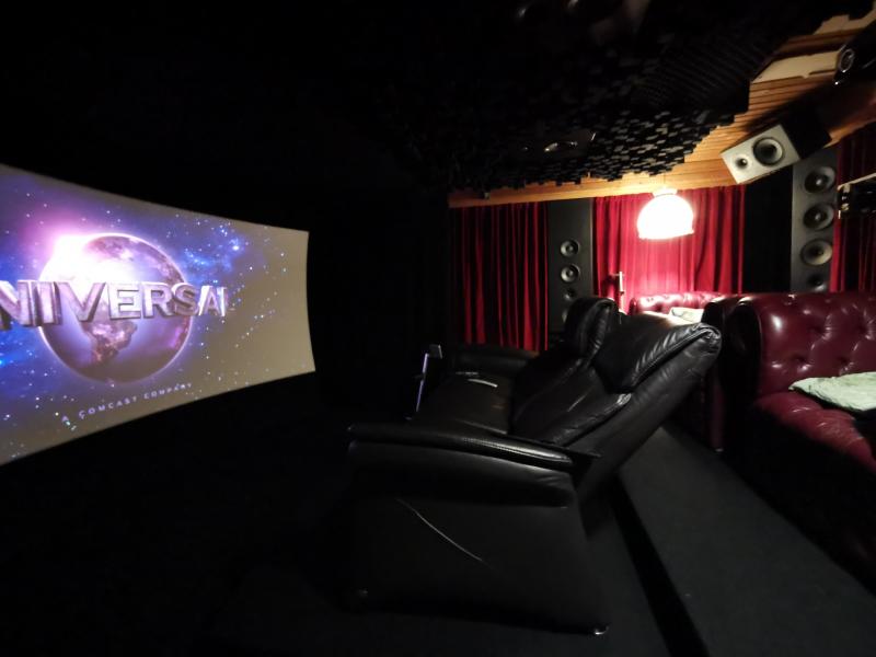

                Wie tief sind denn die Belles an der Seite und wieviel L haben die? Haben die die normale Belle-Weiche?
                  #278
                  Die linke ist 21 cm tief. Die rechte ist gestuft, im Fenstersturz 28 cm, darunter 11 cm.
                  Volumina sind original LaBelle.
                  Die Weichen wurden auf die breitere Schallwand angepasst.

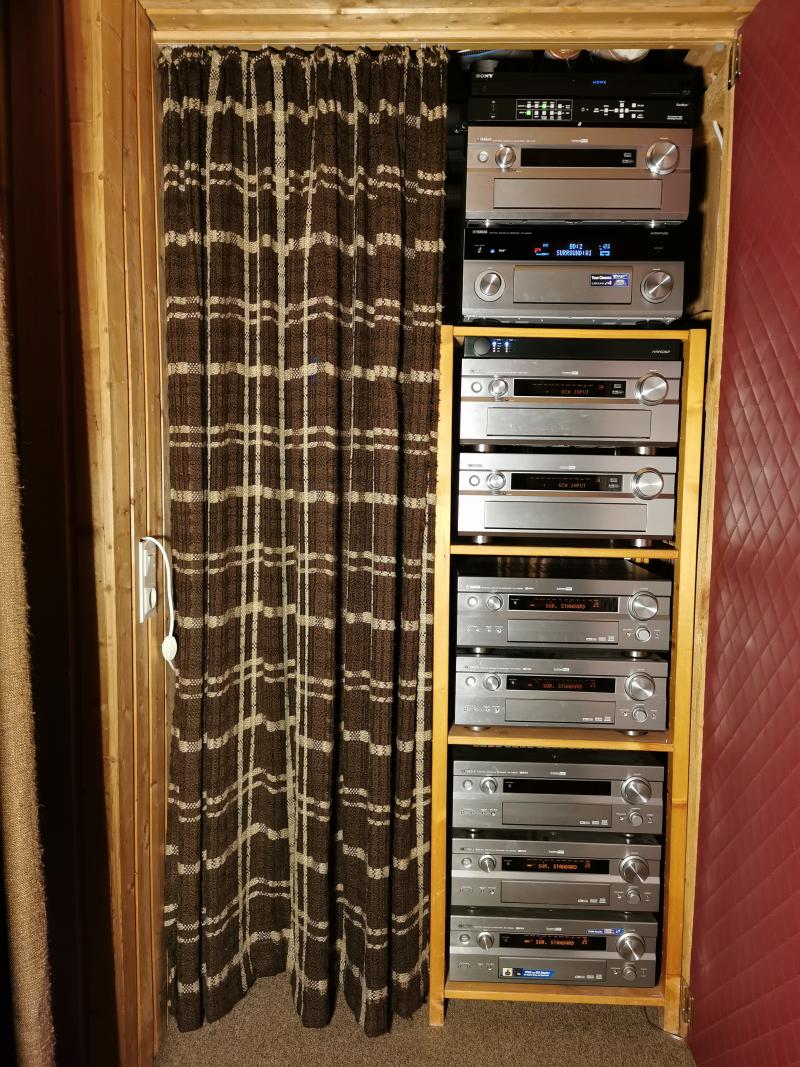

                      Das sieht richtig gut aus. Und das Rack , richtig Professionell, Da kann ich mir vorstellen, wenn ein Tyrannosaurus Rex durch das Bild läuft , daß die Erde bebt !

                        Wahnsinnsanlage!!! Der Verstärkerturm ist beeindruckend.

                          Vielleicht noch ne `Einschaltstrombegrenzung, oder hält das die Sicherung? Oder ein Verstärker nach dem anderen einschalten ?
